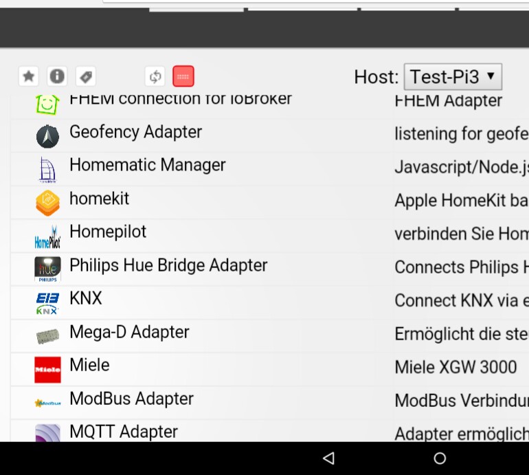

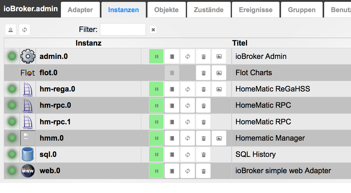

      • in der Übersicht der Instanzen im ioBroker Admin fehlt mir zu hmm das Bildchen.

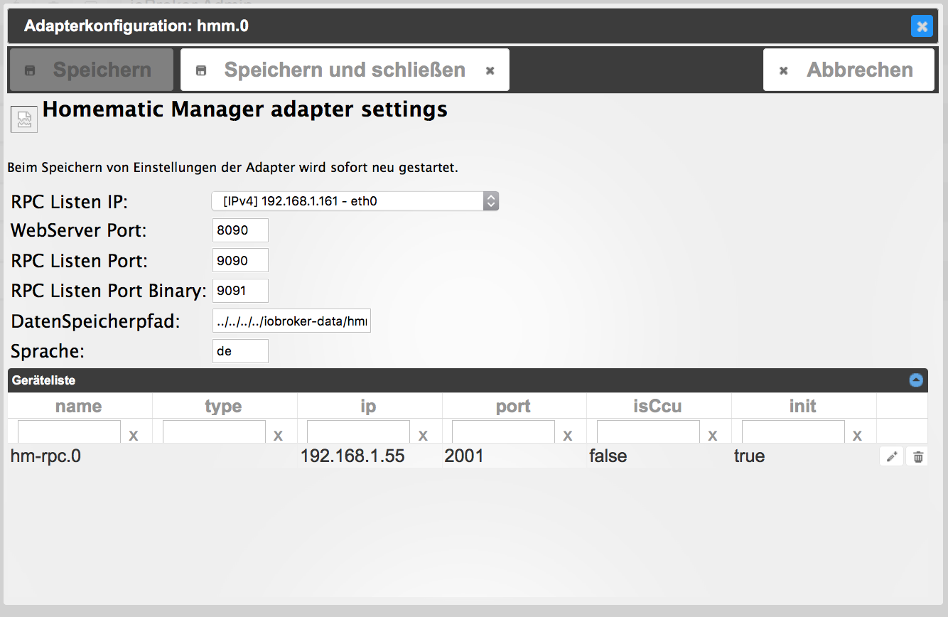

          In der Konfiguration gibt es ein Feld "isCCU" Wozu ist das ?
          Muss ich da true eintragen, wenn ich eine CCU habe ??
            @nieIP:
            Muss ich da true eintragen, wenn ich eine CCU habe ?? `
            Ja!
            Rainer
              Zu Punkt 3:
              Stell mal vorübergehend deinen aktiven Verwahrungsort auf "online" und lade Adapterseite neu.
              Rainer
              • nieIP
                nieIP last edited by
                Hallo
                hat nicht geholfen
                wenn ich auf die Grafik gehe und aus dem Kontextmenu "Grafik anzeigen" wähle
                bekomme ich ein Browserfenster mit "File hmm.png not found"
                die Adresse ist
                http://192.168.1.161:8081/adapter/hmm/hmm.png
                die Datei gibt es nicht.
                Es gibt nur ein
                http://192.168.1.161:8081/adapter/hmm/homematic.png
                  paul53 last edited by
                  Dann benenne die Datei in hmm.png um oder kopiere sie in eine hmm.png.
                  • nieIP
                    @paul53:
                    Dann benenne die Datei in hmm.png um oder kopiere sie in eine hmm.png. `
                    Hallo
                    bei den anderen Adaptern heisst die Grafikdatei "homematic.png"
                    Der Adapter hmm (HomeMatic Manager) möchte gern hmm.png haben.
                    Die Grafik muss im Verzeichnis
                    /opt/iobroker/iobroker-data/files/hmm.admin/
                    liegen und hmm.png heissen.
                    Dann funktioniert es.

                        • nieIP
                          @pix:
                          Kennst du die ioBroker Webseite mit den Beschreibungen der Adapter?
                          Pix `
                          Nein, danke für den Link
                          isCCU: Falls es sich bei dem Gerät, aus dem die RPC-Daten ausgelesen werden um eine CCU handelt
                           kann der Parameter isCCU auf true gesetzt werden, dann werden die Namen von Geräten und Kanälen
                            aus der CCU-Logikschicht „ReGaHSS“ ausgelesen und das binäre RPC Protokoll
                            anstatt XML-RPC genutzt.
                          … funktioniert bei mir nur leider nicht. Namen werden nicht geholt.
