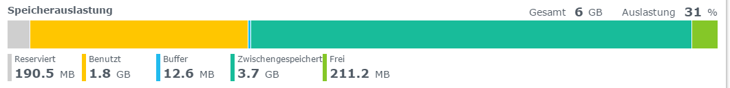

      8GB in einer DS415+? Kann das die Kiste verwalten? Hab eine DS713+ und da ist bei 4GB Schluß. Bei mehr ist die Büchse instabil.
      Normalerweise will die DS (wie auch jedes andere Linux System) den Speicher voll ausnutzen. Wenn ich da also was von 35% Speichernutzung lese, kann das nur kurz nach dem Start gewesen sein.
      Ebenso die Frage nach dem Speicherort ist witzig. Installiert mal iobroker außerhalb des Volume1 Pfades (z.B direkt ins root). Spätestens beim nächsten DS Update werdet Ihr große Augen mache, da dann kein Speicherplatz für das Update vorhanden ist.
      Ich habe iobroker nun seit einiger Zeit stabil auf der DS und erfreue mich täglich neu über schnelle Reaktionszeiten und quasi unbegrenzten Möglichkeiten der Nutzung.

        8GB in einer DS415+? Kann das die Kiste verwalten? Hab eine DS713+ und da ist bei 4GB Schluß. Bei mehr ist die Büchse instabil. `
        Also ich hab in meiner DS1515+ 6GB drin. Das läuft stabil und ist ausreichend für ioBroker, Plex, Tvheadend (mit Timeshift) und alles was auf der DS noch so vor sich hin mümmelt…
        @DerGraf123:
        Normalerweise will die DS (wie auch jedes andere Linux System) den Speicher voll ausnutzen. Wenn ich da also was von 35% Speichernutzung lese, kann das nur kurz nach dem Start gewesen sein. `
        Ich denke das ist Definitionssache. Die alte Frage: Ist Cached/ Buffered RAM belegter RAM? immerhin wird er ja vom System sofort freigegeben wenn benötigt… Hier mal meine Momentaufnahme. TV mit Timeshift ist aus. DSM meint es sind 32% belegt. Die Grafik zeigt aber auch den zwischengespeicherten RAM

          Also die 8gb laufen stabil, warum auch nicht.
          Der Prozessor kann es adressieren und Unix freut sich wenn es wie wild cachen kann 🙂
          Tut er bei mir auch. Momentan sind immer gut 4gb cache…Hauptsache die 2 GByte für iobroker sind da 🙂
