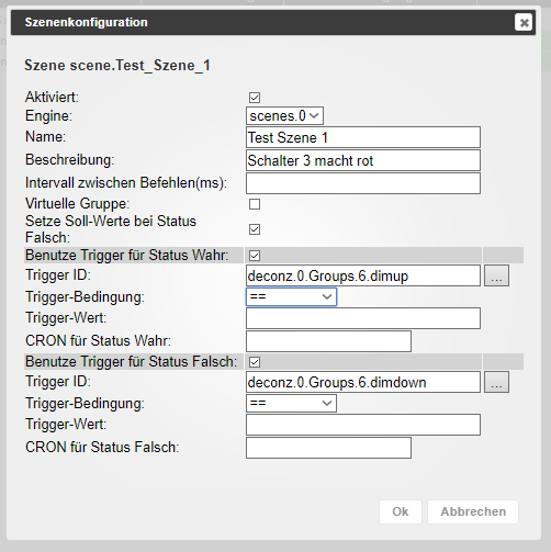

        Ich würde indirekt davon profitieren, ich habe die gleiche Konstellation wie Du (IKEA Dimmer, ConBee II, deConz und ioBroker) und versuche gerade den Schalter als Trigger in einer Szene einzurichten - nur Ein/Aus Funktion. Ich weiß aber leider nicht wie ich den Trigger setzen soll. Vielleicht kannst Du mir da weiter helfen. Hier meine Einstellungen:
        Bruno
