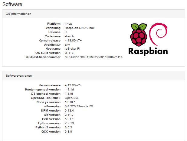

          aus der Info Instanz noch die folgenden Daten:
            mguenther last edited by
            und noch der Host:
              ich sehe gerade, dass bei mir der JS-controller 2.2.7 installiert ist. Verfügbar aber nur 2.1.1. - wie kann denn das sein? Ich bin mir nicht bewusst, hier etwas insatlliert zu haben. Bei den Verwahrungsorten steht default, falls das hilft...

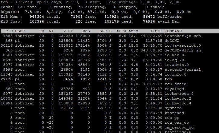

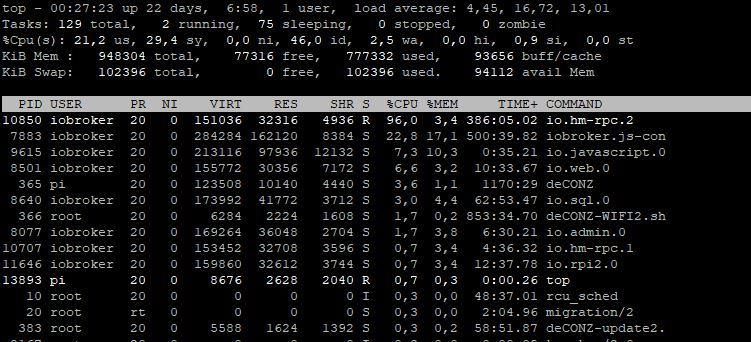

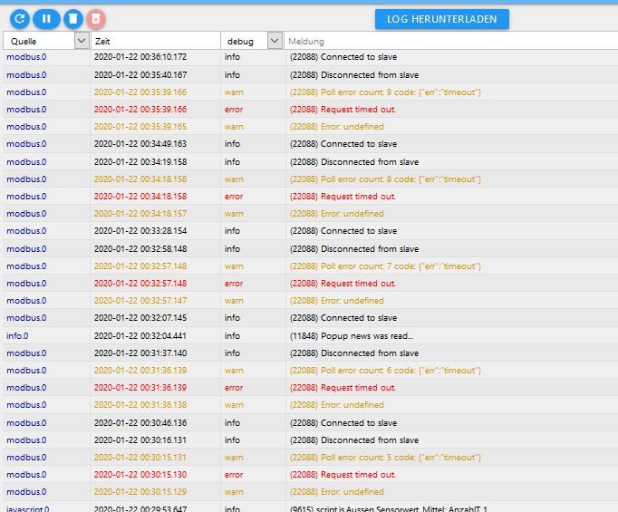

                                    also, ich komme gerade nach Hause und mache den Rechner an - Zack, gefühlt aufgehangen. Anbei der Error-Log:
                                    iobroker.2020-01-22.pdf
                                    top hatte ich vorhin schon einmal kurz laufen lassen, hier der Screenshot:
                                    und hier von jetzt nach dem ich mich wieder anmelden konnte...
                                    vorher hatte ich bereits vor einigen Stunden "DasWetter" und "Weatherunderground" gestoppt. Was nun? Wenn ich toprichtig interpretieren, wird der ganze swap genutzt und frei ist nix mehr.

                                      Ergänzung:
                                      jetzt bekomme ich modbus wieder nicht zum Laufen. Erst dann, wenn ich die Instanz anhalte und dann manuell starte, verbindet sich mir den anderen Systemen...
                                        @paul53 sagte in ioBroker hängt sich auf - danach immer "Restart":
                                        Swap-Nutzung ist ein sicheres Anzeichen für RAM-Mangel.
                                        @mguenther
                                        Selbst den swap ist komplett verbraucht.
                                        Dann hast du zu viele Instanzen für dein weniger RAM
                                        Oder noch weitere Programme die RAM belegen.
                                          ja, nachdem ich das gestern abend gesehen habe, habe ich es bereits befürchtet... wird wohl ne Neuanschaffung...
