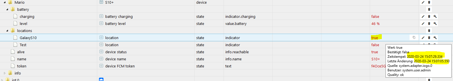

        @nis ok, dacht nur, falls es automatisch geht, dann eben bei mir nicht😂
        es geht um den Zeitstempel, das ist der screen von gerade eben, neue version ist ja schon auf dem Handy seit heute morgen

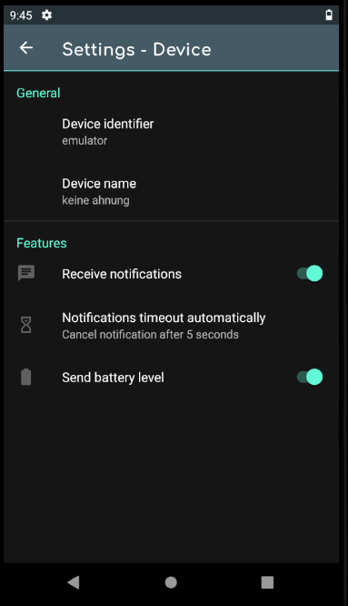

                                        A Former User @e-s last edited by
                                        @e-s sagte in Beta-Test Android App ioGo 2.1.x:
                                        Ist es theoretisch möglich eine Pushnachricht mit verfallszeit zu senden, also push kommt auf handy an und wird nach Zeit x wieder von selbst gelöscht aus der Infobar auch wenn nicht weggedrückt oder gesehen?
                                        In der nächsten Version kann man einstellen, dass Pushnachrichten nach x Sekunden entfernt werden sollen. Die Nachrichten sind dann trotzdem noch in der Messageliste der App nachzusehen.
