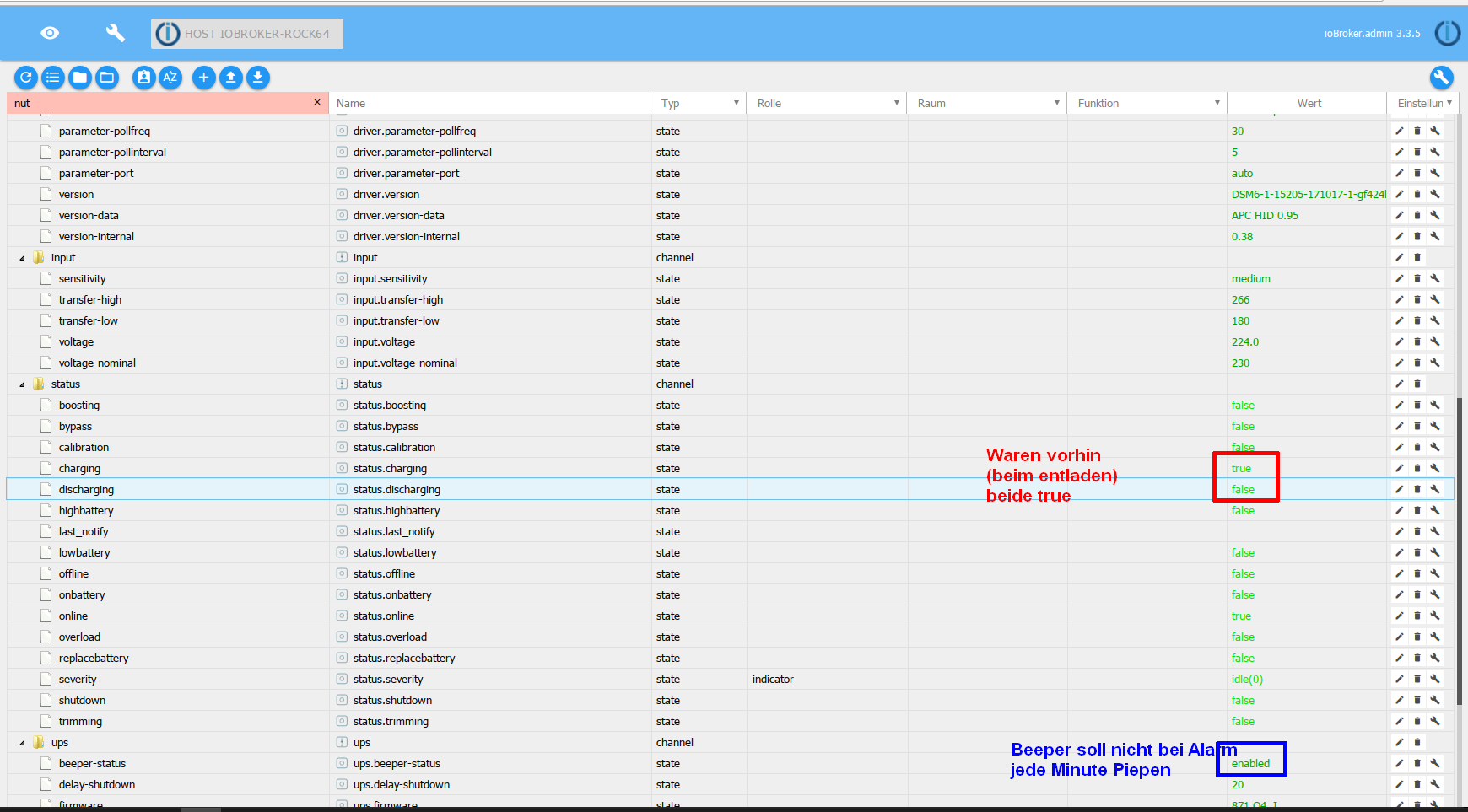

                                        Mit diesem scheint etwas nicht zu stimmen.
                                        da wird u.a. sowohl bei charge als auch bei discharge ein true angezeigt.

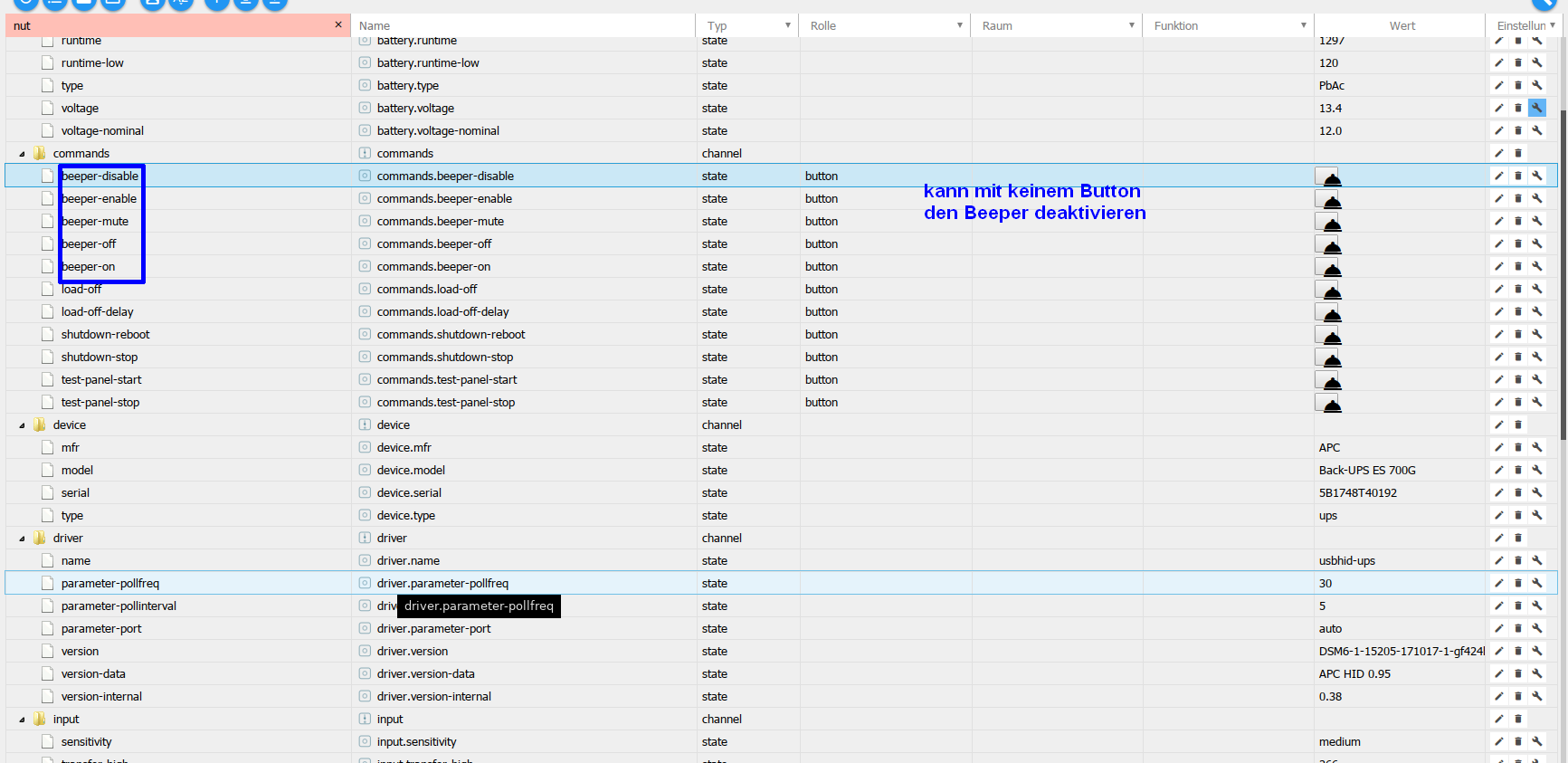

                                        Weiterhin würde ich gerne den Beeper disablen. Aber alle Beeper-Buttons haben anscheinend keine function, der Beeper-Status unter ups bleibt auf enabled und so ist es auch.
                                        Rainer
                                        • apollon77
                                          Weiterhin würde ich gerne den Beeper disablen. Aber alle Beeper-Buttons haben anscheinend keine function, der Beeper-Status unter ups bleibt auf enabled und so ist es auch. `
                                          Schick mal den aufgeklappten Objektbaum als Screenshot. Kann mir gerade nicht vorstellen was du meinst

                                            @apollon77:
                                            Schick mal den aufgeklappten Objektbaum als Screenshot. Kann mir gerade nicht vorstellen was du meinst `
                                            Gerne:
