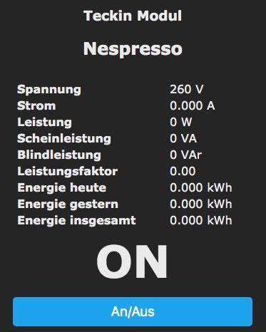

      ich habe vorhin ja erfolgreich eine Teckin geflasht. Nur zeigt sie mir ein wenig hohe Spannung an. Kennt jemand so was?

        Die Messung muss wahrscheinlich kalibriert werden:
        VoltageSet [Volt]
        kalibriert die Messung auf die angegebene Voltzahl. (mit Messgerät messen und den Messwert eigenen)
        PowerSet [Watt]
        kalibriert die Messung auf die angegebene Wattzahl. (hier habe ich eine 60 Watt Glühlampe für die Messung genutzt)
        SetOption21 1
        Spannungswert wird auch bei ausgeschaltete Steckdose gemessen.
        SetOption0 [0 oder 1]
        legt fest, ob sich der Stecker den Relaiszustand merkt und nach einem Stromausfall wiederherstellt. 1= schaltet ggf. ein, 0=bleibt aus.
        TelePeriod [Zahl]
        legt fest in welchen Abstand die Messungen bei gleichbleibenden Ergebnis übertragen werden soll. (ich nutze hier 10 Sek.)

          @stefande okay danke dir. Dann mach ich das Mal. Geht über die Konsole wo ich auch auch die Verbräuche zurück gesetzt
          Gibt es keine kalibrierten Templates als konfiguration? Meine dazu Mal was gelesen zu haben 😁

              @stefande Dank Dir. Hat geklappt. Anpassen der Volt und schon haben auch die Watt-Zahlen sich korrekt angepasst 🙂
              Den Rest stell ich ein 🙂

                Versprech Dir aber selbst mit der genauesten Kalibrierung keine 100% genauen Werte, dafür sind die Dinger nicht gemacht. Das passt so halbwegs und das ist schon ganz OK.
                Wenn Du wie im WiKi mit ner 60W Birne kalibrierst ist das schon recht genau bei höheren Lasten. Im unteren Bereich schwankt es aber recht stark.
