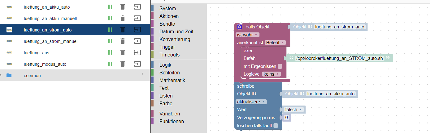

          Ich habe folgende Konstellation hier bei mir.
          Ich "Überwache" diese Datenpunkte(??) mit den Blockyscripten.
          Wenn ich dann in der Oberfläche einen Schaltvorgang initiiere, also einen Wert im Datenpunkt auf true oder false setze, dann schaltet das Blockyscript.

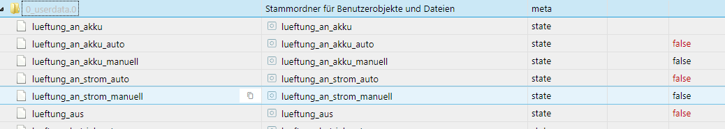

                tobidd last edited by tobidd
                Wie gesagt ich habe von der Materie wirklich keine Ahnung.
                Ich habe mir folgendes gedacht.
                Ich erstelle mir pro gewünschter Schaltfunktion einen Datenpunkt, in den wird dann true oder false rein geschrieben, wenn ich auf den entsprechenden Schalter in der VIS Oberfläche drücke.
                Die Blockyscripte überwachen die einzelnen Datenpunkte und tuen eben etwas, wenn da dann true drin steht, wie z.B. das angegebene Shell Script ausführen.
                Ist meine Herangehensweise falsch? Bitte gebt mir einen Hinweis, wie man das richtig machen kann.

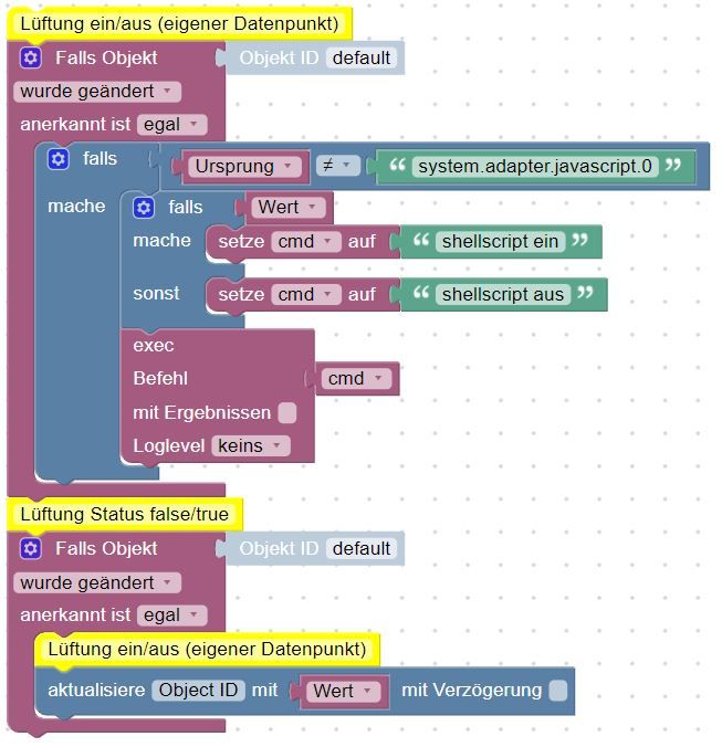

                    Vorschlag:
                     <variables>
                       <variable type="" id="glNJ3}JQYfk-Le;-)sic">cmd</variable>
                     </variables>
                     <block type="comment" id="4)aL6Um^}]hJCoqz%42a" x="-263" y="-12">
                       <field name="COMMENT">Lüftung ein/aus (eigener Datenpunkt)</field>
                         <block type="on_ext" id="pQMm|Vi8[A8Qz4/605.H">
                           <value name="OID0">
                             <shadow type="field_oid" id="8Zk[dUvJ=G4G9c23ZpLX">
                             <block type="controls_if" id="L05P==wrvkT#!r=jwz.^">
                                 <block type="logic_compare" id="A5^[Fn:D1HghapVVf6[9">
                                   <field name="OP">NEQ</field>
                                     <block type="on_source" id="LF1eSn=-cJbn?11;OeX2">
                                       <field name="ATTR">state.from</field>
                                     <block type="text" id="@D|:/V@?jD7R6WO-!6+v">
                                       <field name="TEXT">system.adapter.javascript.0</field>
                                 <block type="controls_if" id="d?ngm3+olol2W2V$xS@!">
                                     <block type="on_source" id="*.Yq;}V|0;_1U|==M-08">
                                     <block type="variables_set" id="f}c.P-PO~A19uRek9k0o">
                                       <field name="VAR" id="glNJ3}JQYfk-Le;-)sic" variabletype="">cmd</field>
                                         <block type="text" id="r@pz!VVqXNyZsPDr-.2B">
                                           <field name="TEXT">shellscript ein</field>
                                   <statement name="ELSE">
                                     <block type="variables_set" id="S/z3}s^yrq.jngTWs)3Z">
                                         <block type="text" id="l6DcLv3#]U9R~dl_8Ngq">
                                           <field name="TEXT">shellscript aus</field>
                                     <block type="exec" id="Dz+I4wb]k7}x!fV~@,hw">
                                       <mutation with_statement="false"></mutation>
                                       <field name="WITH_STATEMENT">FALSE</field>
                                       <field name="LOG"></field>
                                       <value name="COMMAND">
                                         <shadow type="text" id="4s?v.fRK4#ZH50vYe~4-">
                                         <block type="variables_get" id="ADct0!H+h^5`y|)FK2k{">
                             <block type="comment" id="Yj9KEs2LmuW3H)-nwne3">
                               <field name="COMMENT">Lüftung Status false/true</field>
                                 <block type="on_ext" id="/G](pN$M~:?mKDp;O@1^">
                                   <value name="OID0">
                                     <shadow type="field_oid" id="M:;L!_+qV=AN05Oqn330">
                                     <block type="comment" id="Es1nH/9C^nOS=s4@vL!i">
                                         <block type="update" id="6V9iEcd7Dd1jUuL=aO4=">
                                             <block type="on_source" id=".@IW)u$3fQbCUO3jv+*0">

                              paul53 @tobidd last edited by paul53
                              @tobidd
                              Der obere Trigger-Datenpunkt ist der Datenpunkt, mit dem in Vis geschaltet und angezeigt wird.
                              Wenn dieser Datenpunkt auf true schaltet, wird das Shellscript zum Einschalten ausgeführt, bei Änderung auf false das Shellscript zum Ausschalten.
                              Der untere Trigger-Datenpunkt (MQTT ?) soll den Staus liefern: true bei "Lüftung ist ein" / false bei "Lüftung ist aus". Der Status wird an den Datenpunkt für Vis weiter gegeben.

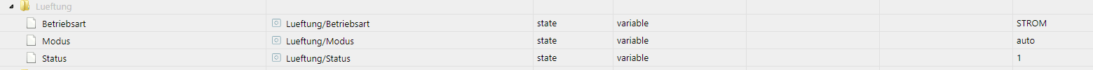

                                Der Staus der Lüftung wird in 3 Datenpunkte aufgeteilt.
                                einmal Akku/Strom (akku/strom)
                                einmal Automatik/Manuell (auto/manuell)
                                und einmal AN/AUS (1/2)
                                zur Erläuterung:
                                Das ganze ist eine Kellerlüftung mit Feuchtigkeitsberechnung die primär über Solarstrom läuft.
                                Wenn der Akku zu schwach ist, schaltet das Script automatisch auf Strom um.
                                Im Automatikmodus schaltet das Script die Lüftung bei Unterschreitung einer definierten Grenze ab.
                                Im manuellen Modus läuft sie solange bis entweder der Automatikmodus eingeschaltet wird oder die Lüftung ganz ausgemacht wird.

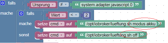

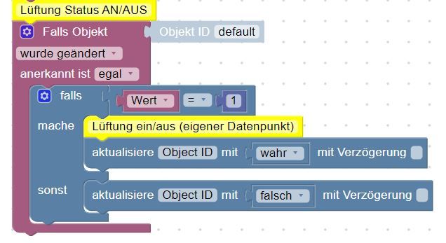

                                      @tobidd sagte:
                                      "AN": Wert = 1 ?
                                      "AUS": Wert = 2 ?
                                      Dann muss der untere Trigger geändert werden:
                                          @tobidd sagte:
                                          Status beschreib den Zustand der Lüftung, also An oder Aus
                                          Status
                                          AN: Wert = 1
                                          AUS: Wert = 2
                                          Dann sollte das Skript zum Ein-/Ausschalten und Anzeige des Status funktionieren.
