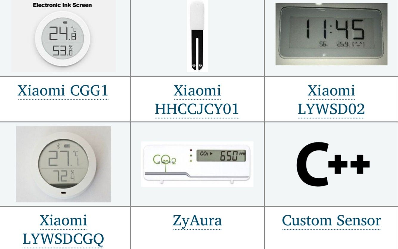

        esphome unterstützt ebenfalls die gängigen xiaomis.
        Du kannst mit einem esp32 beliebig viele/verschiedene davon einbinden. Zusätzlich kannst du am gleichen esp32 auch noch weitere Sensoren/Aktoren/Displays/usw. anstöpseln und nach belieben erweitern. Per mqtt kann dann alles an den broker weitergereicht werden.

          • OpenSourceNomad
            OpenSourceNomad Most Active @OpenSourceNomad last edited by OpenSourceNomad
            @OpenSourceNomad said in ESP32 ClearGrass Bluetooth Thermometer Gateway:
            die dev version unterstütz inzwischen eine ganze Stange von Xiaomi BLE Gerätschaften
            Aktuell:
            Xiaomi Mijia BLE Sensors
            • HHCCJCY01
            • GCLS002
            • HHCCPOT002
            • LYWSDCGQ
            • LYWSD02
            • CGG1
            • LYWSD03MMC
            • CGD1
            • JQJCY01YM
            • WX08ZM
            • MUE4094RT
            • MJYD02YL-A
