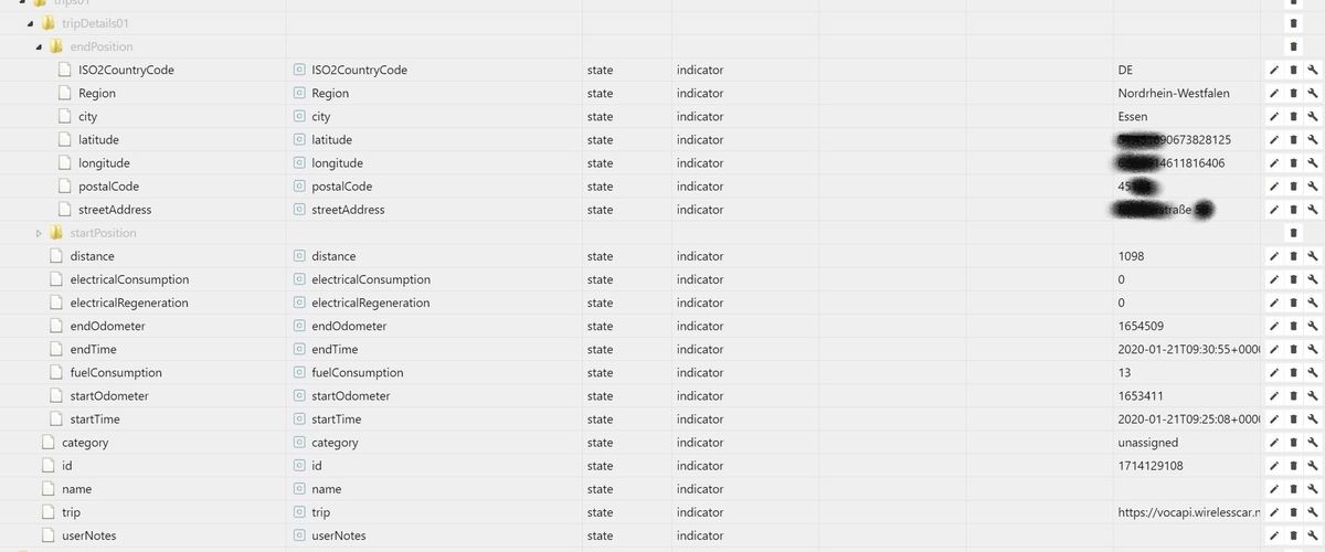

          @Ivan-Andric Es werden alle Daten wie sie aus der App zurückkommen angezeigt. Je nach Fahrzeug können die auch leer sein. Position müsste unter position.position sichtbar sein. Trips war bei meine Testfahrzeug auch leer aber ich habe es mal reingenommen falls es bei einem Fahrzeug genutzt wird. Info gehört zu ioBroker.

                  @Ivan-Andric Ok dann ist das immer der letzte Trip. Dann werde ich regelmässig die Trips abholen. Ist die Frage nur den letzten oder die letzten 5.
                  Was ist es mit dem Odometer fahrt ihr alle über 1 Million km?
                  Wie viele trips werden dir angezeigt.

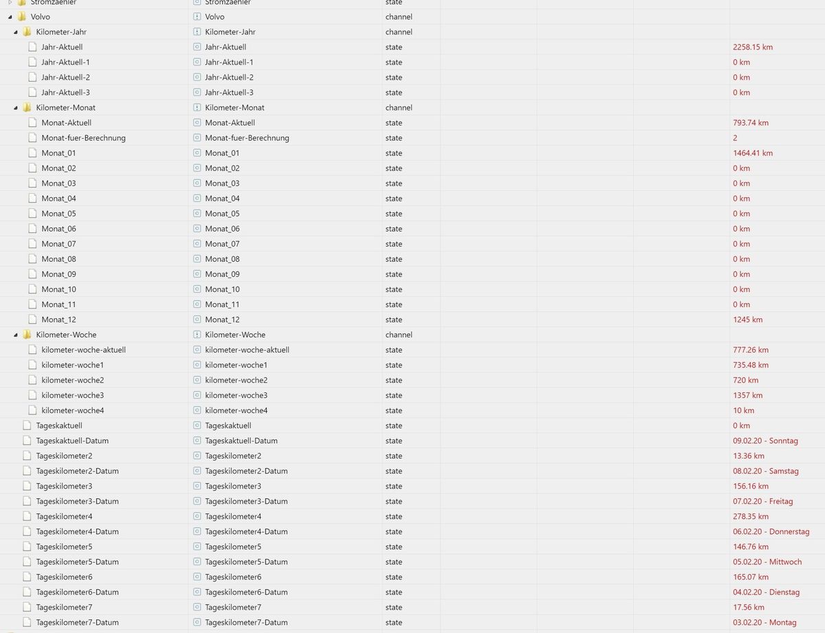

                    @tombox Aktuell wird mir nur ein Trip angezeigt, wobei ich heute zwei hatte. Es wäre daher schön, wenn man die angesprochenen 5 Stück hätte. Zur Not kann man die Trips auch in die Datenbank schreiben. Ich glaube kaum das jemand über 1Mio. Killometer machen wird.
                    Habe mir heute noch schnell folgende Ansicht zusammengestellt.

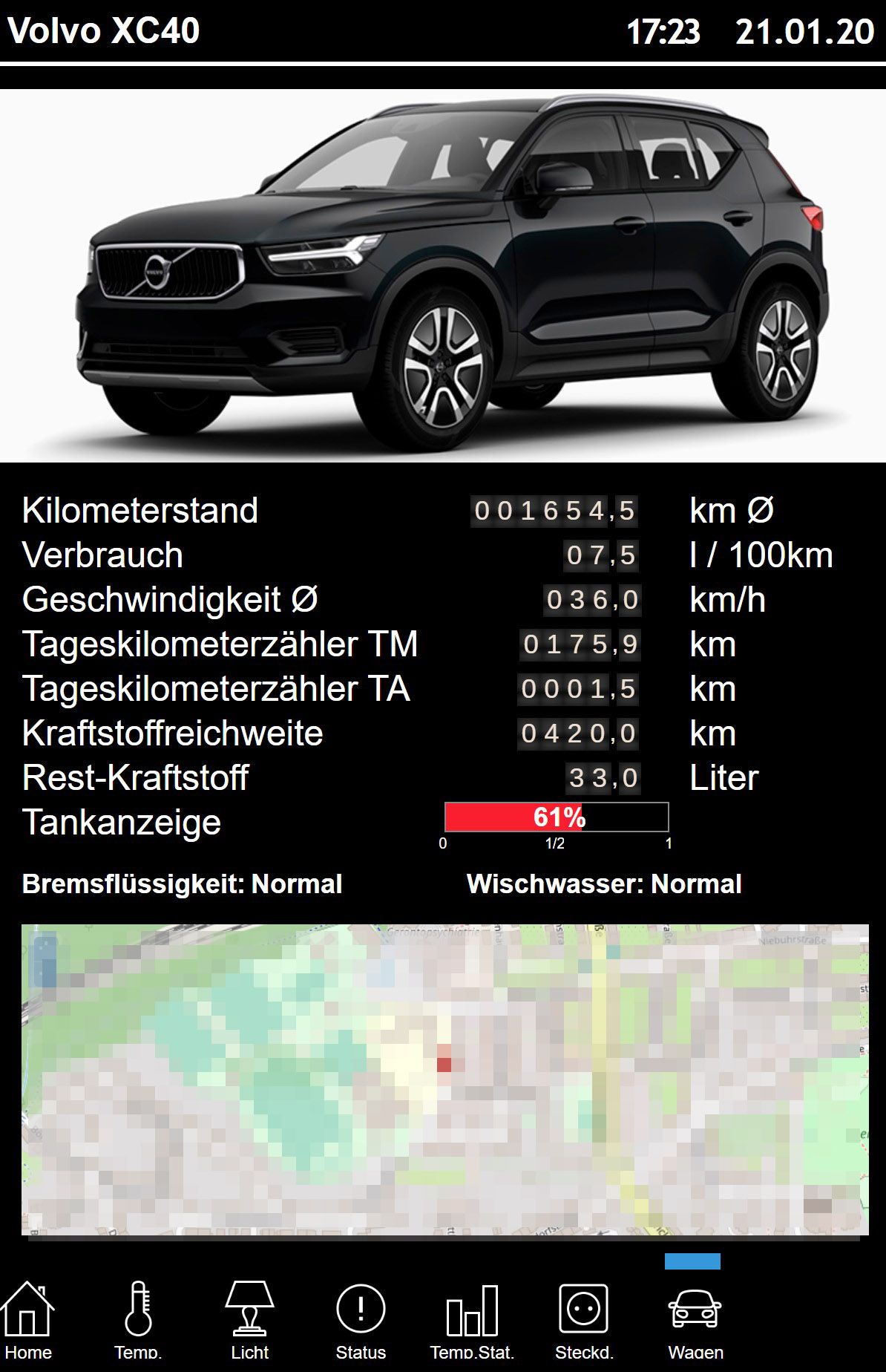

                                      Habe mir in der Zwischenzeit einige Blockly Scripte gemacht um die Kilometer anständig zu sortieren und sammeln. Jetzt, nach etwas über zwei Wochen im realen Betrieb bin ich richtig zufrieden, sowohl der Adapter wie auch meine Scripte laufen ohne Probleme.
                                      Noch einmal vielen Dank an @tombox !!!
