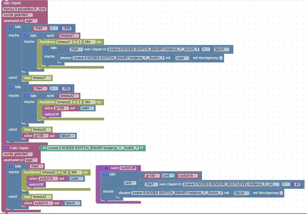

          @madison zeige mal ein Bild von deinem Blockly dann kann dir leichter geholfen werden
            paul53 @madison last edited by paul53
            @madison sagte:
            wo baue ich die zeiten ein?
            Vorschlag:

              madison @paul53 last edited by
              @paul53 Re: umstieg von pimatic
              danke paul, werd ich mir ansehen und schauen ob ich das testen kann.
              soviel sonne gibts im moment leider nicht 😉

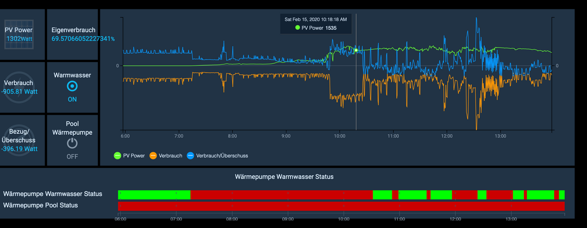

                ganz optimal funktioniert es noch nicht.
                die stunde aktiv klappt nicht.
                woran kann das liegen?
