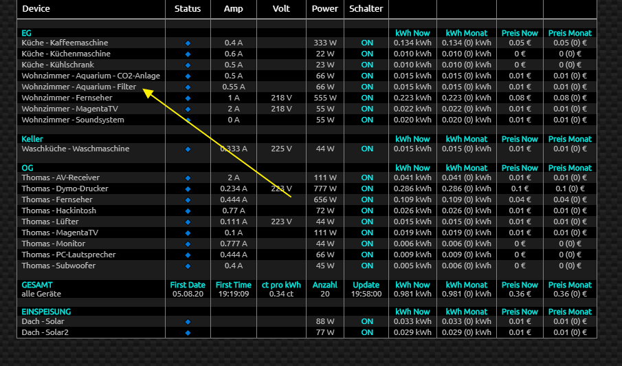

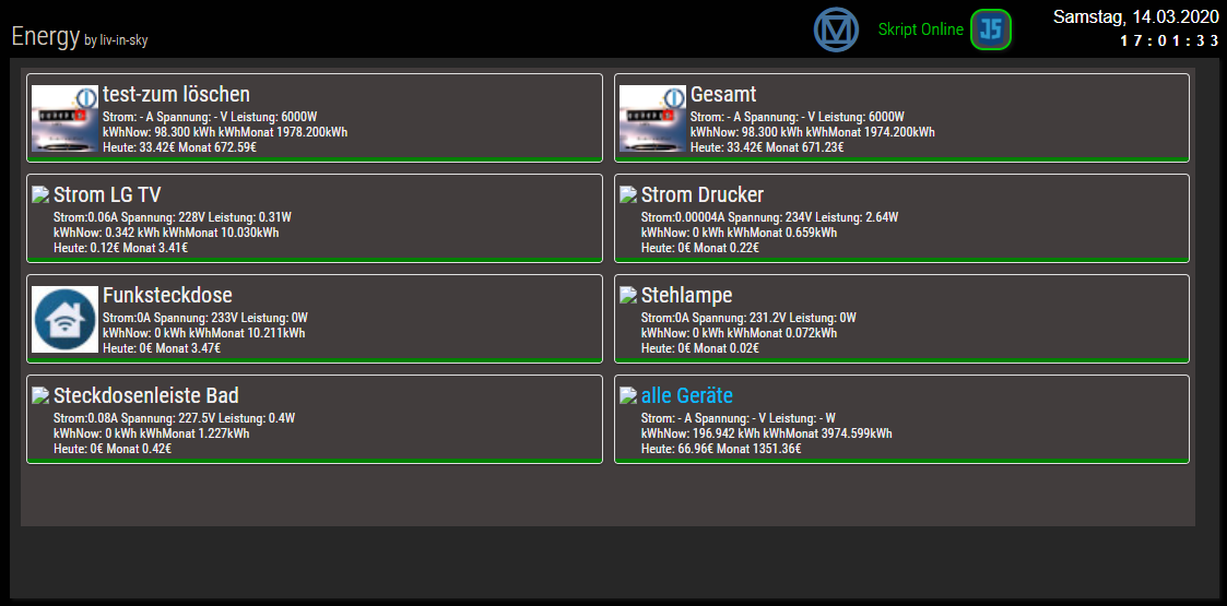

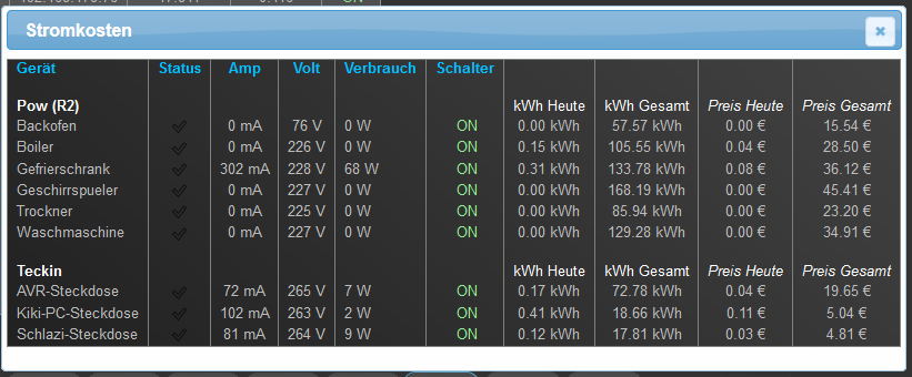

      dies ist ein weiterführender thread von https://forum.iobroker.net/topic/29022/strom-geräte-als-html-tabelle-vis-iqontrol/284

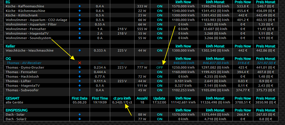

      es geht um die energieanzeige (kwh) und den dazugehörigen preis - grundlage ist das script https://forum.iobroker.net/topic/28021/html-table-für-vis-oder-iqontrol-js-und-blockly nur diesmal gefüllt mit energiewerten - das script wird noch entwickelt - wir sind noch in der testphase

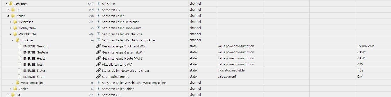

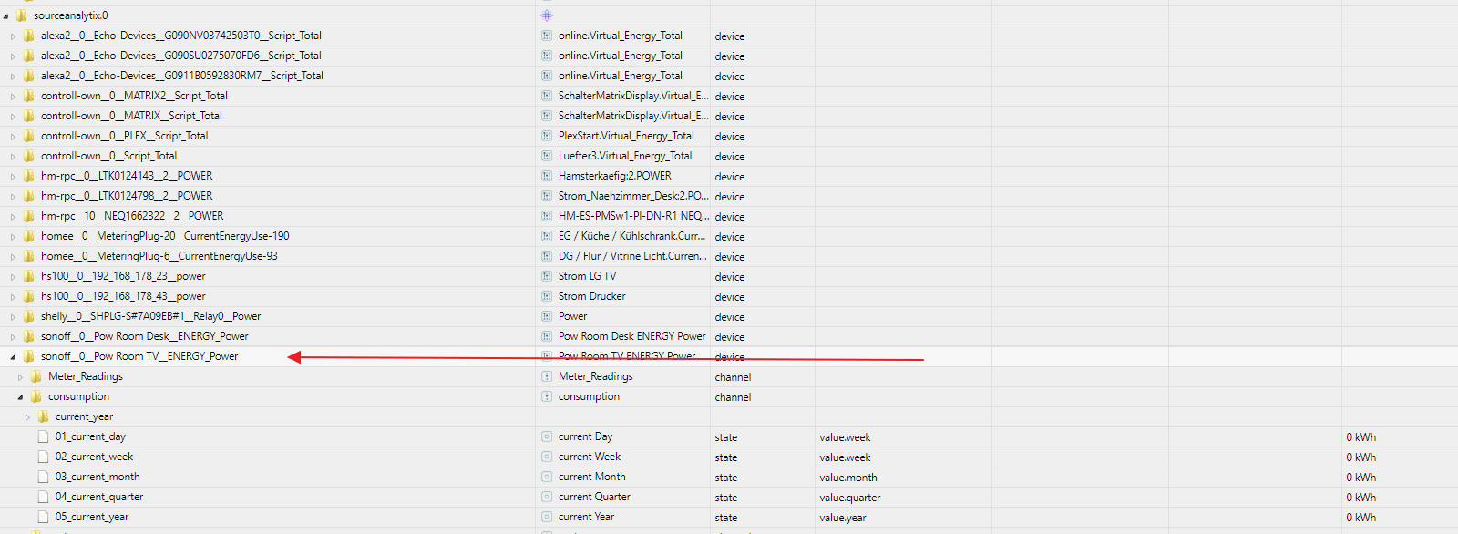

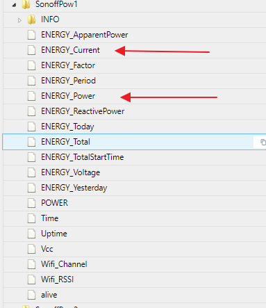

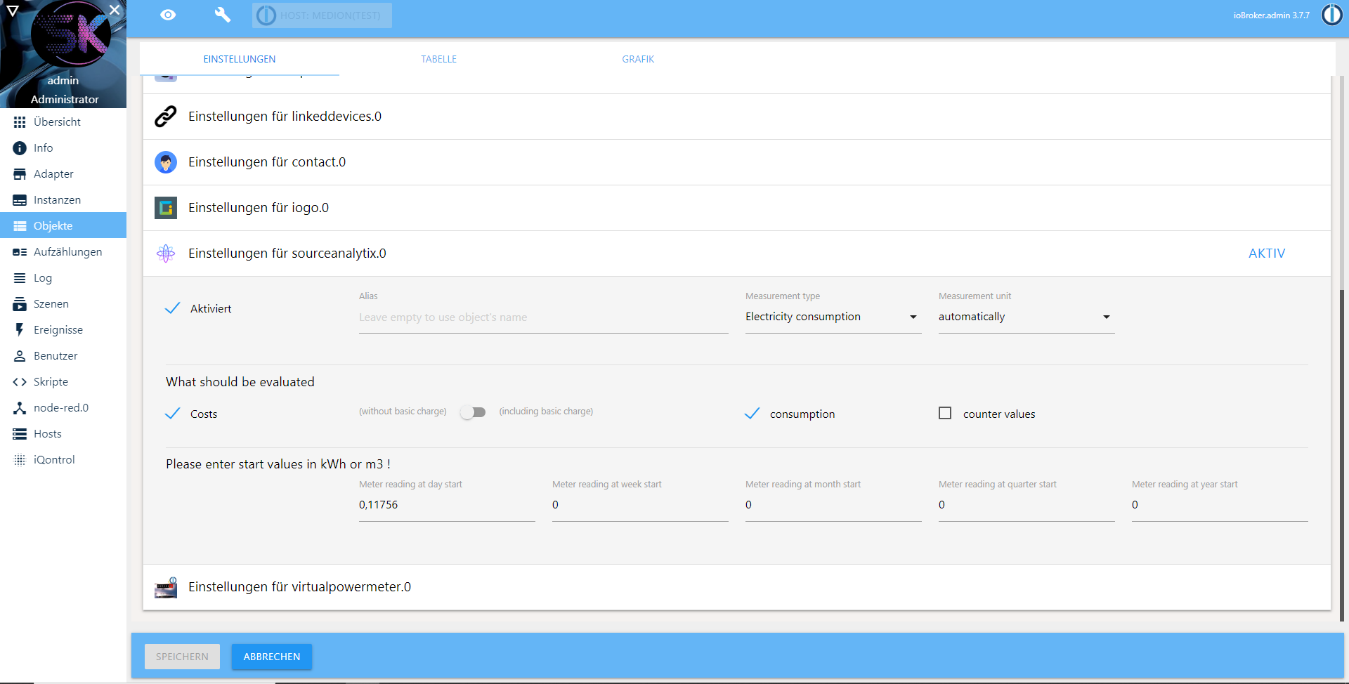

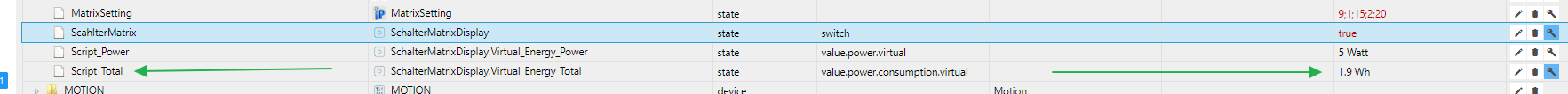

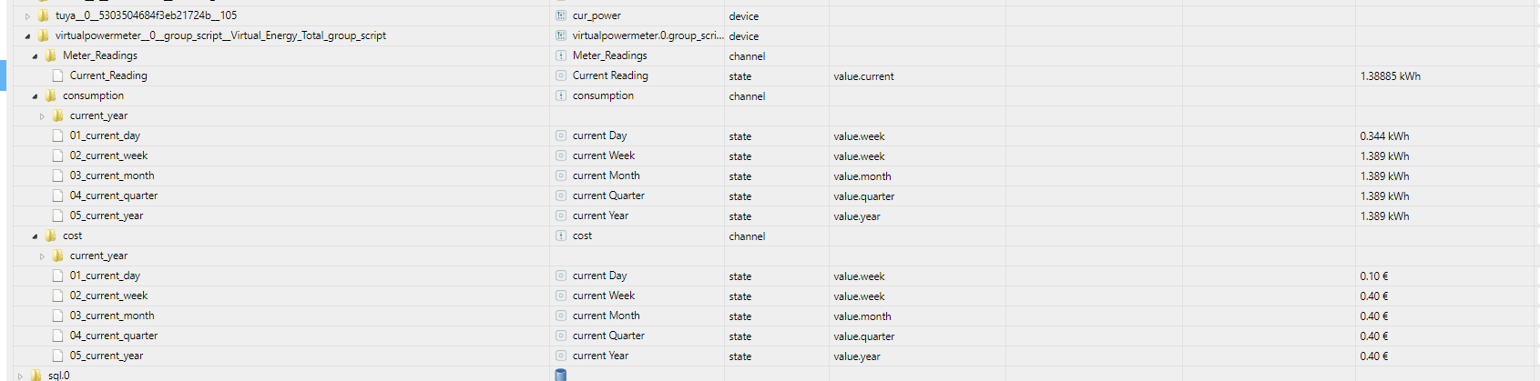

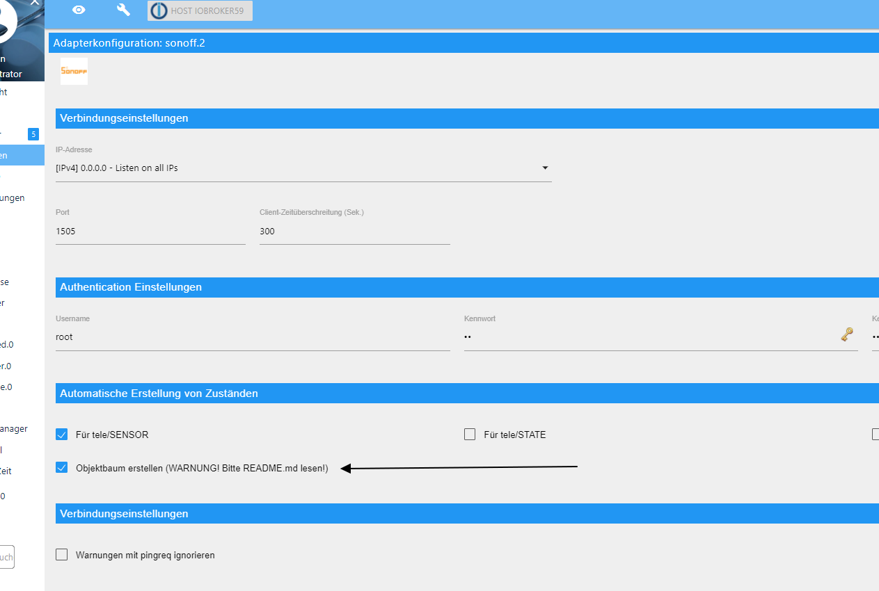

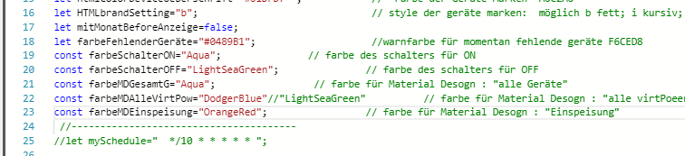

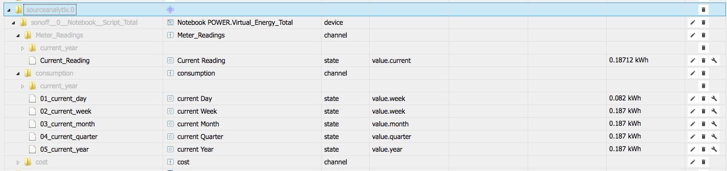

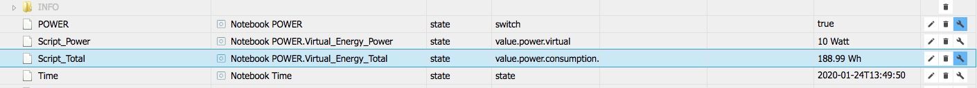

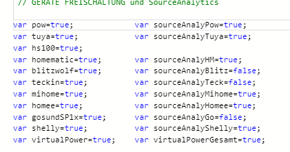

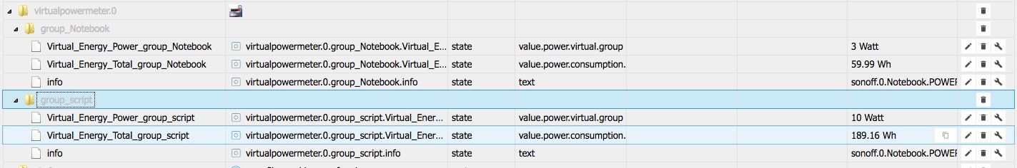

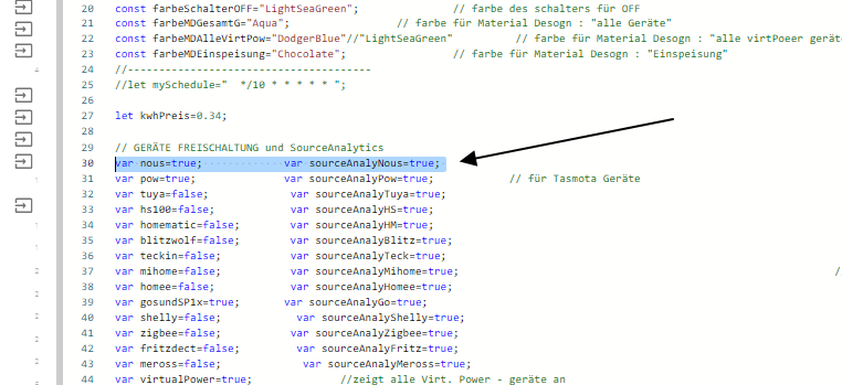

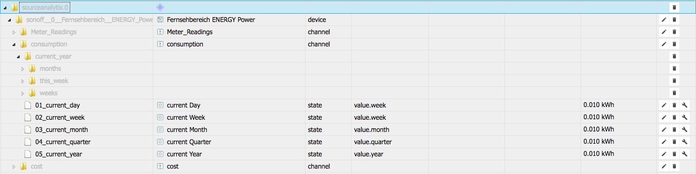

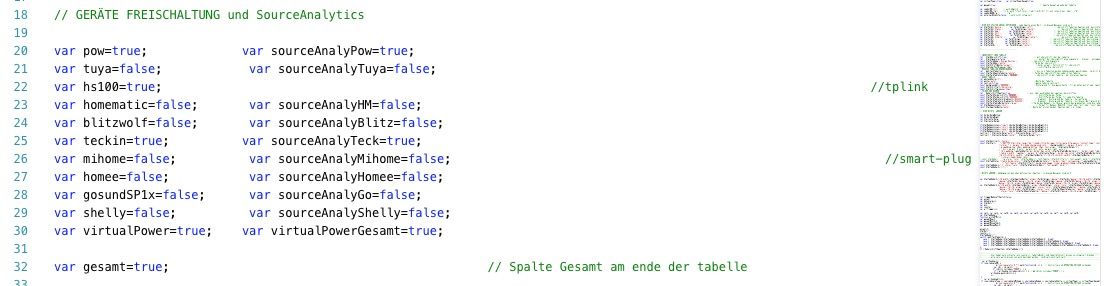

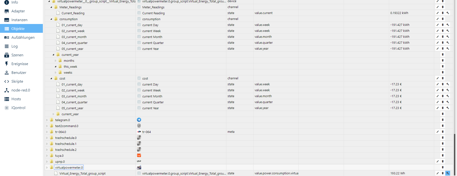

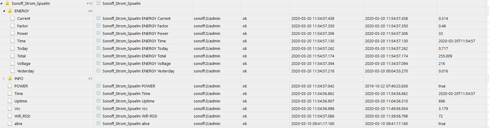

      damit bei manchen geräten auch was zum anzeigen da ist, besteht die möglichkeit über den sourceanalytics adapter mehr infos zu generieren und das script verwendet die daten
      • es müssen 2 datenpunkte von euch angelegt werden - beschreibung im script ganz oben - und dann auch in script übertragen werden
      • im 2ten block werden die gewünschten geräte freigeschalten

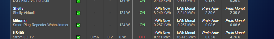

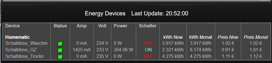

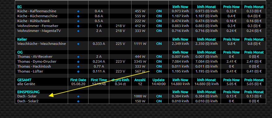

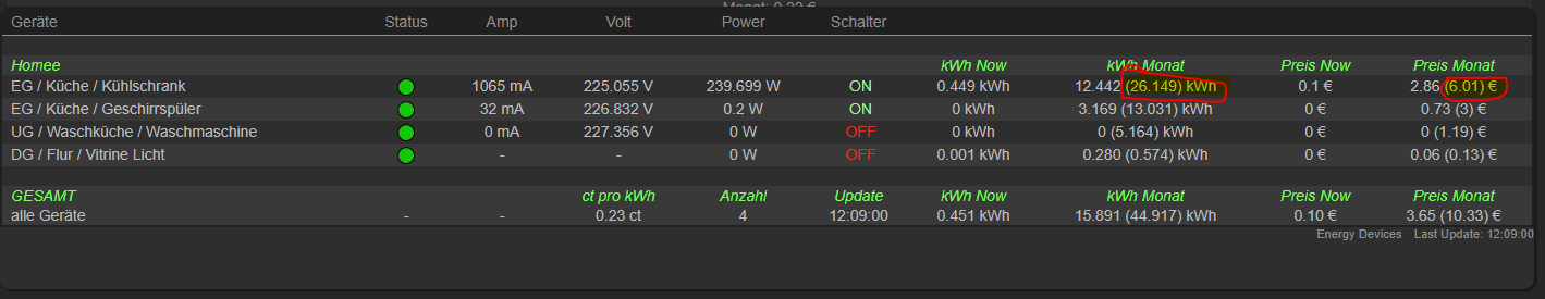

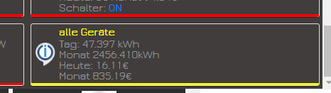

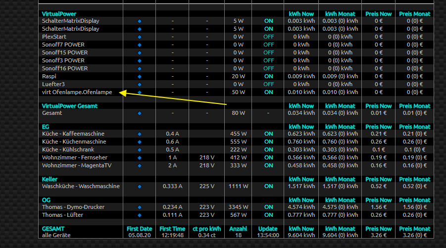

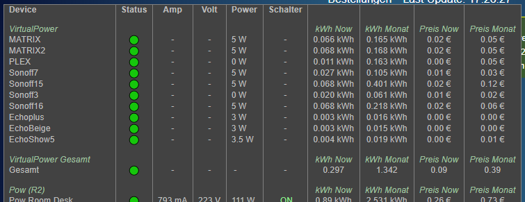

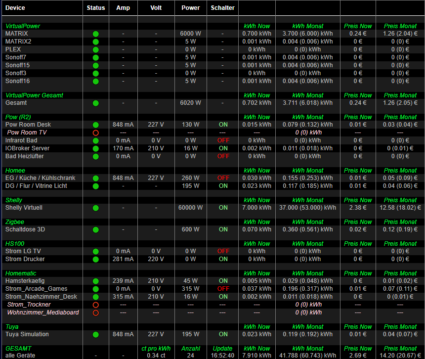

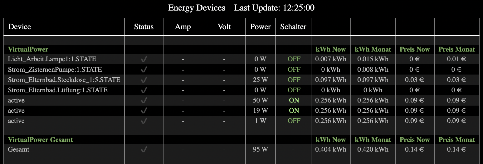

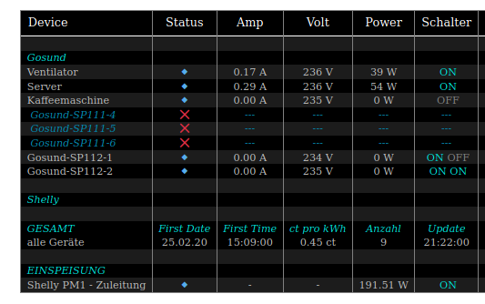

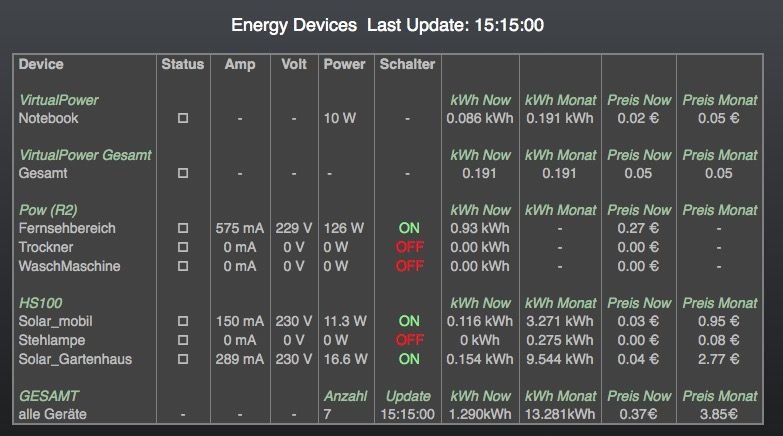

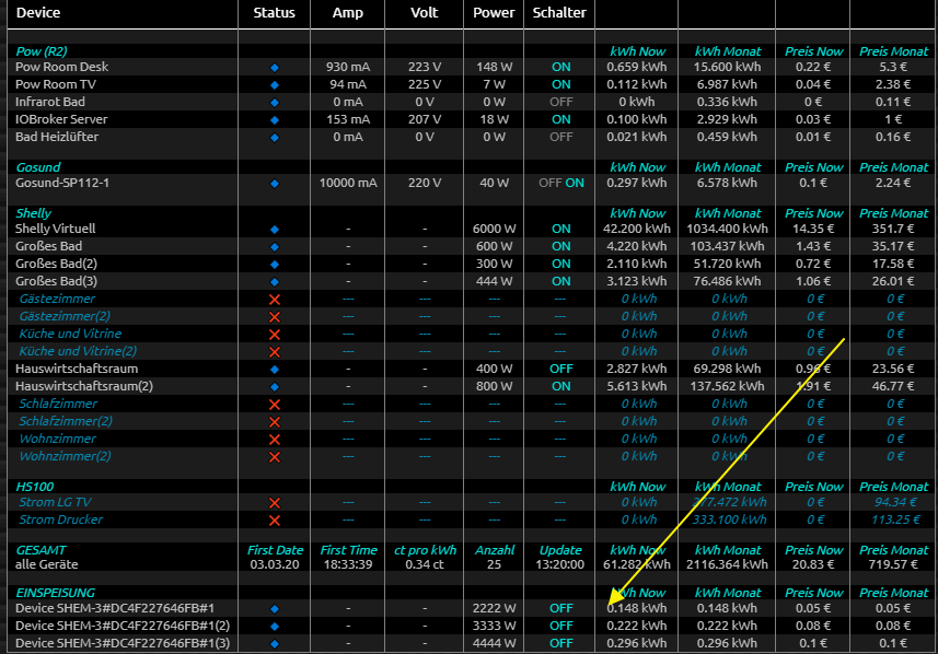

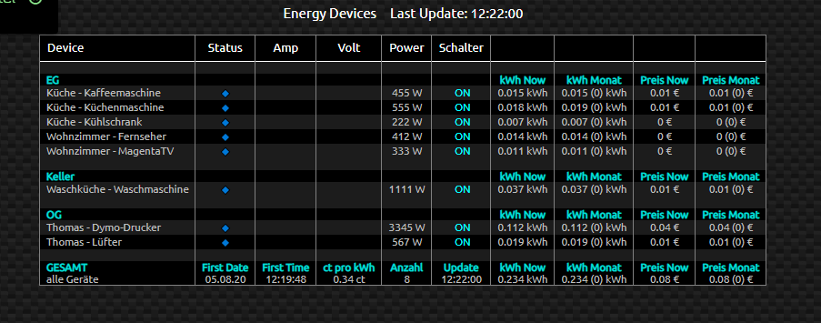

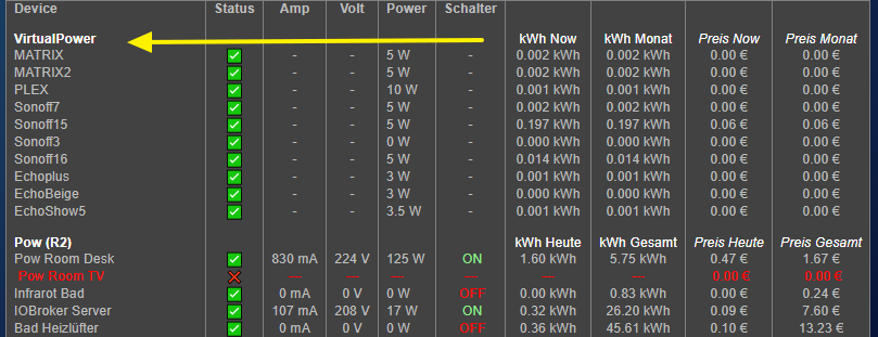

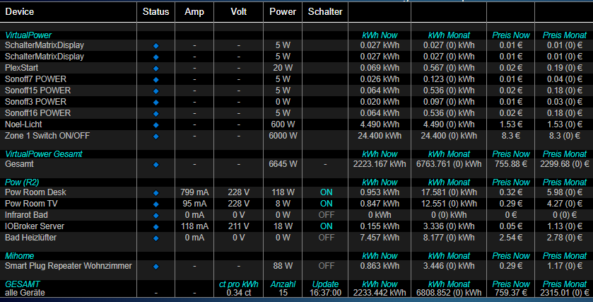

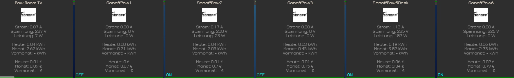

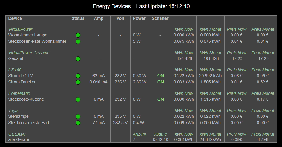

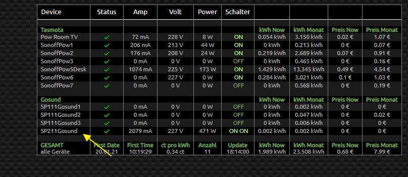

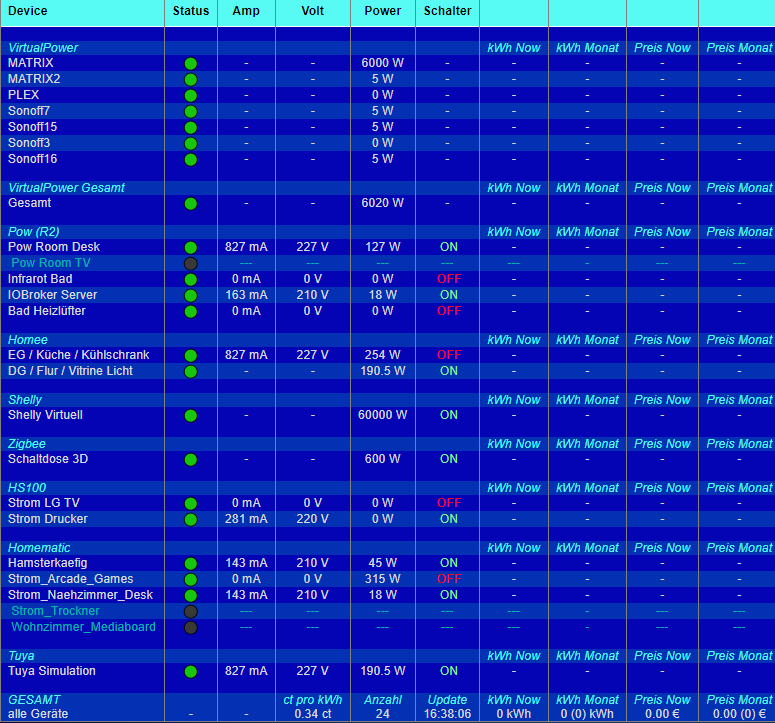

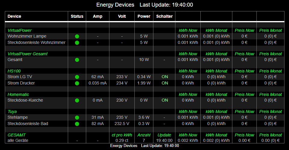

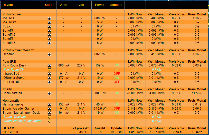

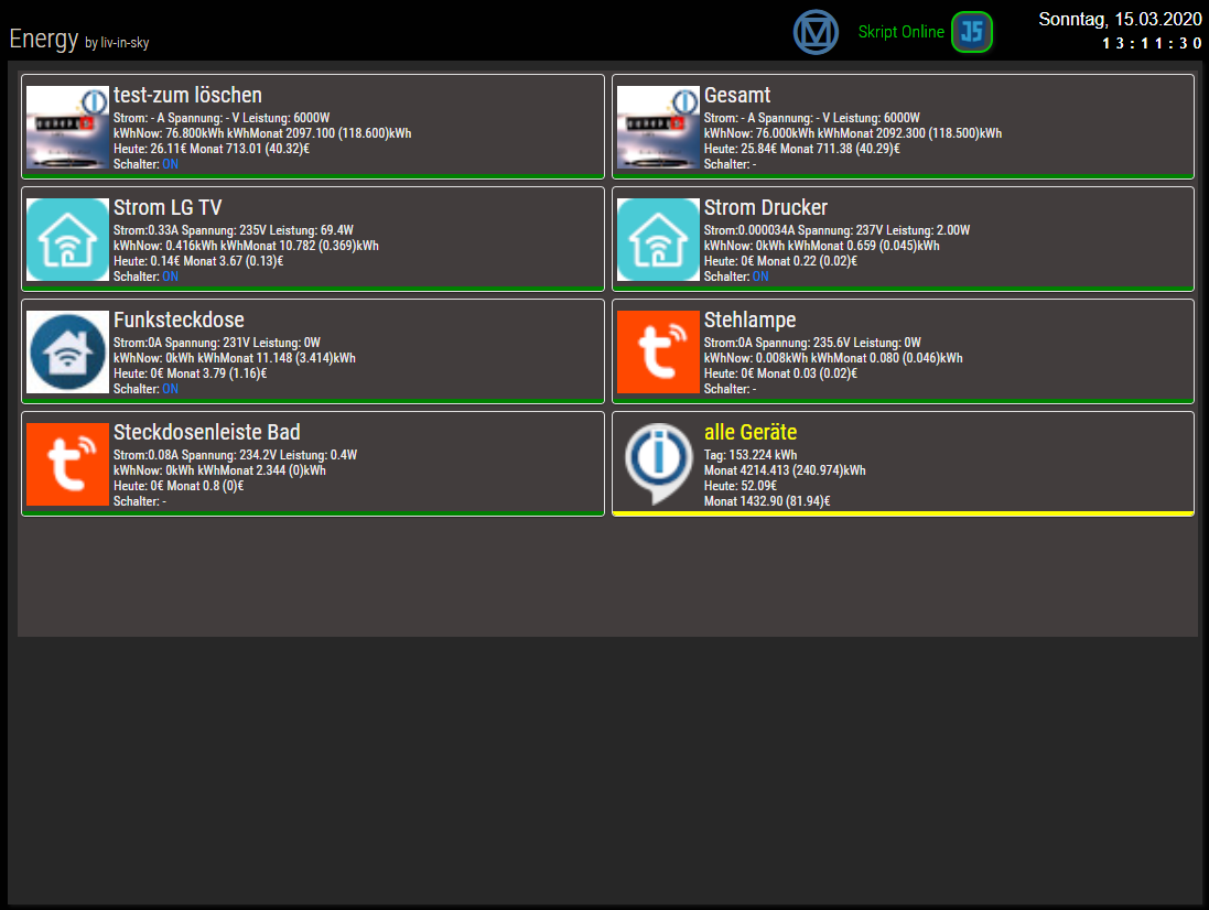

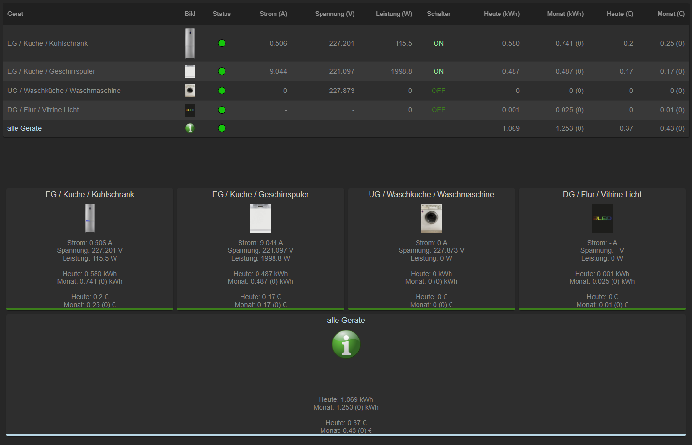

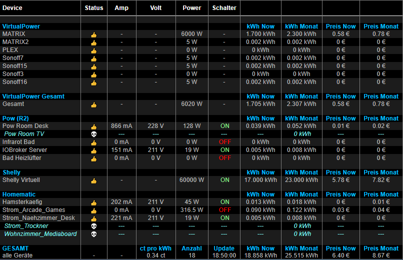

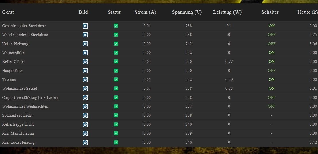

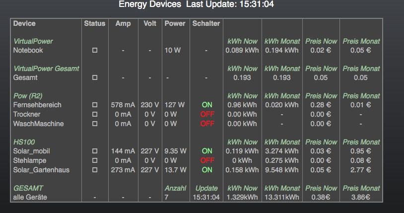

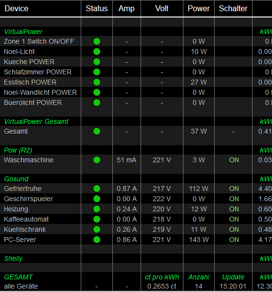

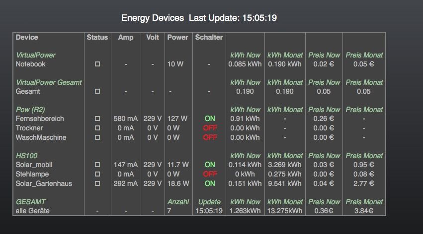

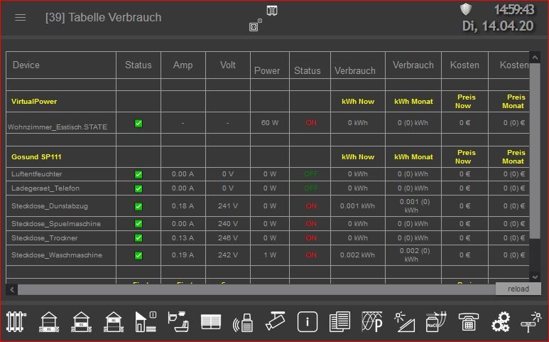

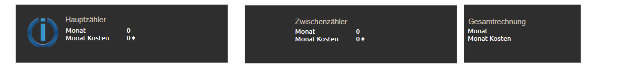

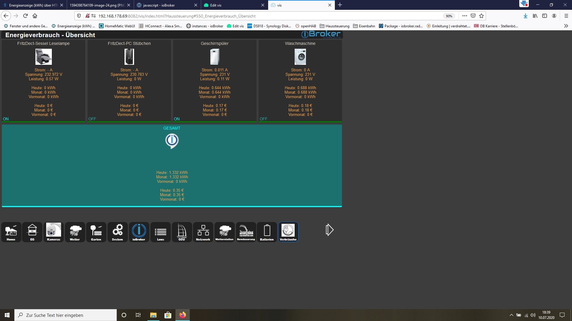

      das ganze sollte dann so aussehen :

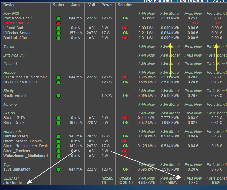

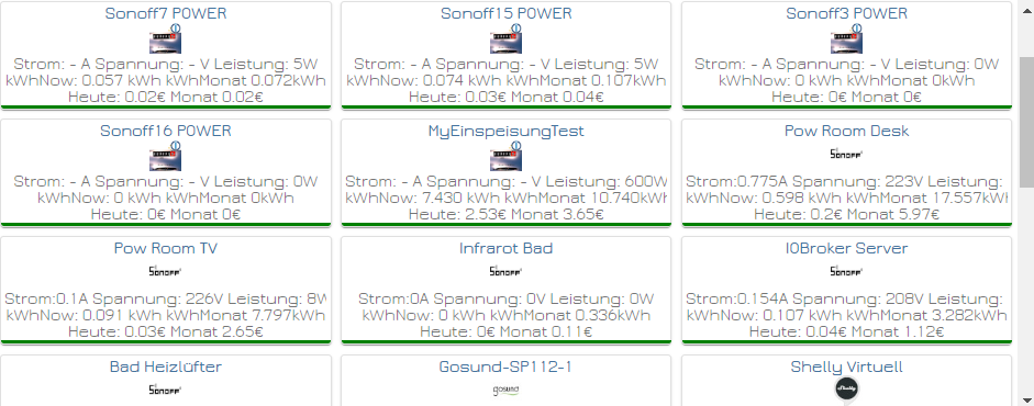

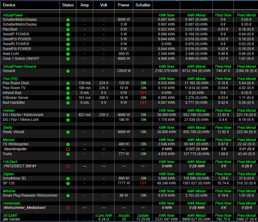

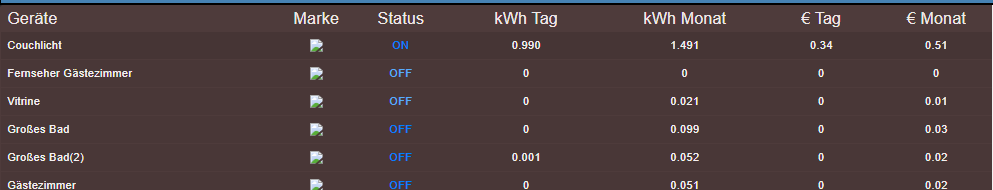

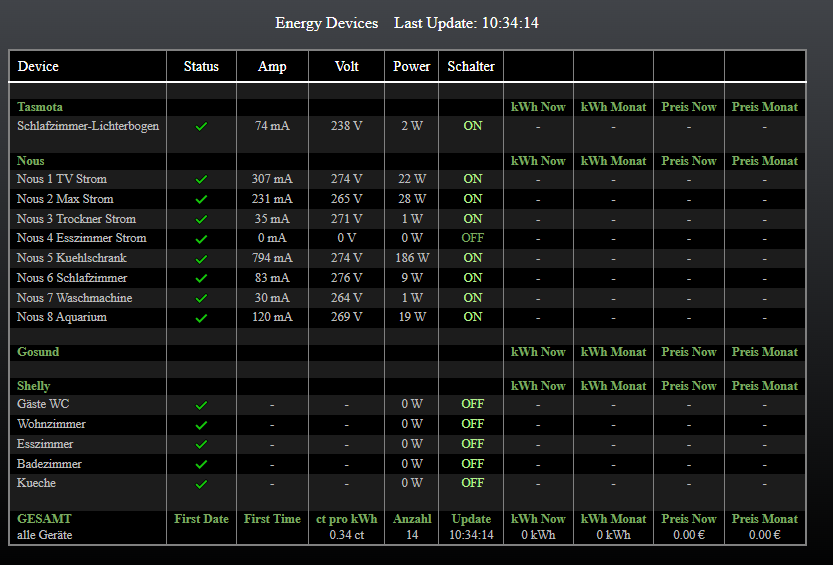

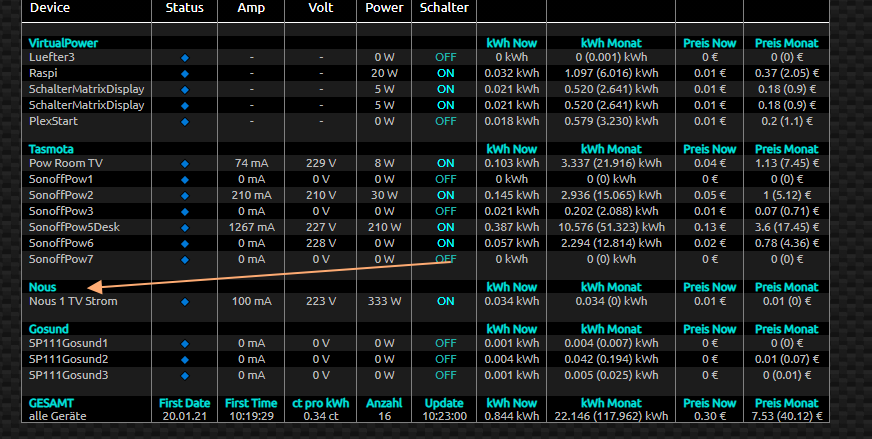

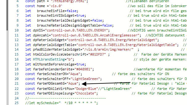

      die tabelle hat einige einstellmöglichkeiten - farbe, breite, ...

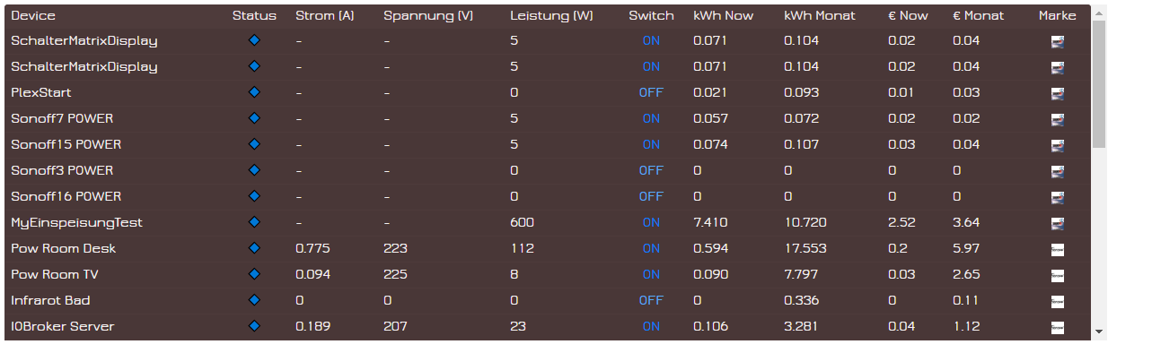

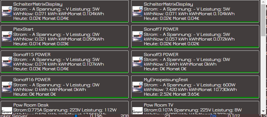

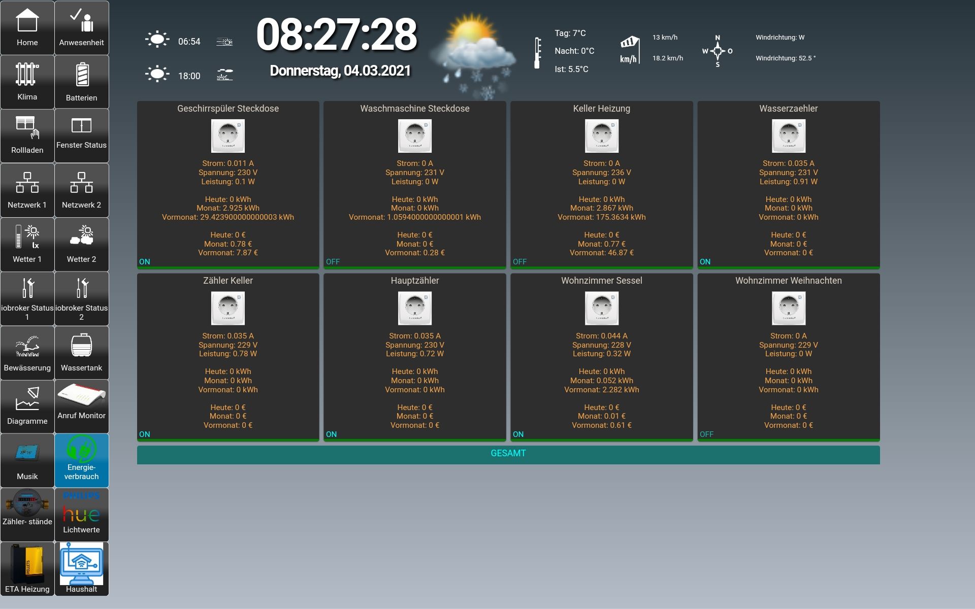

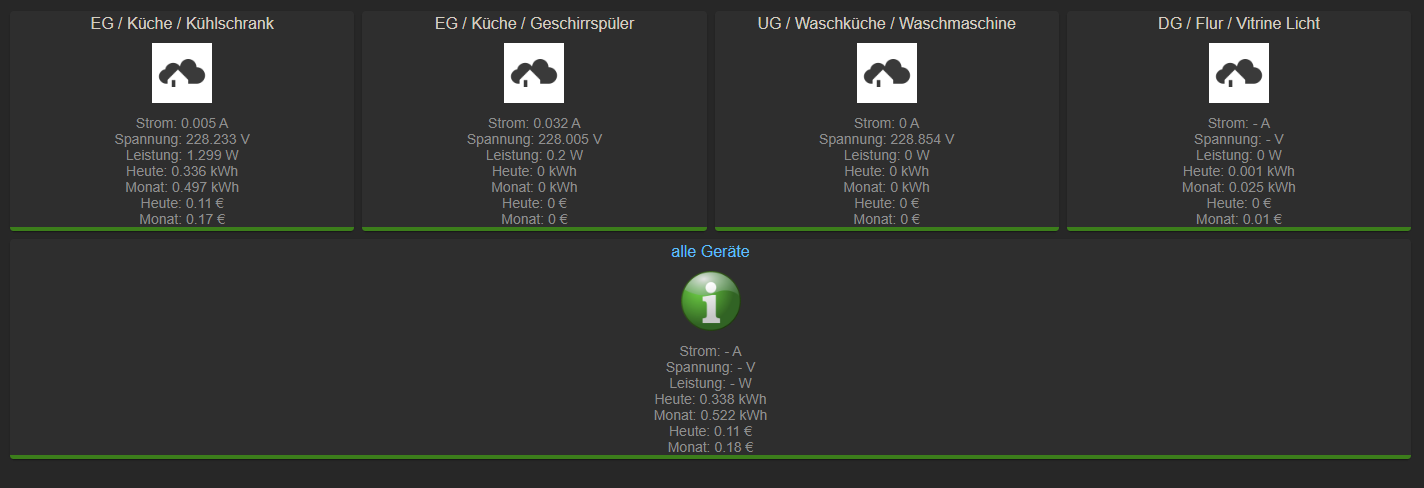

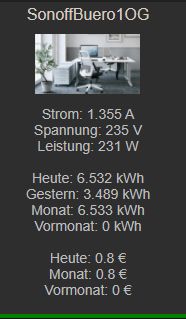

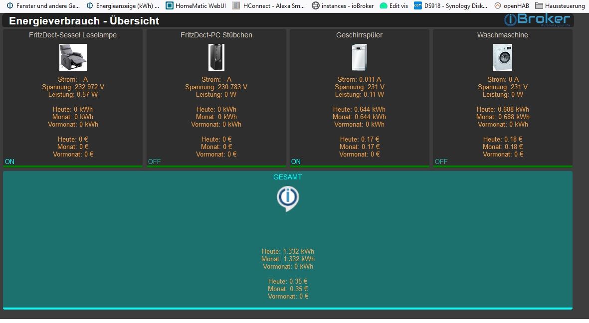

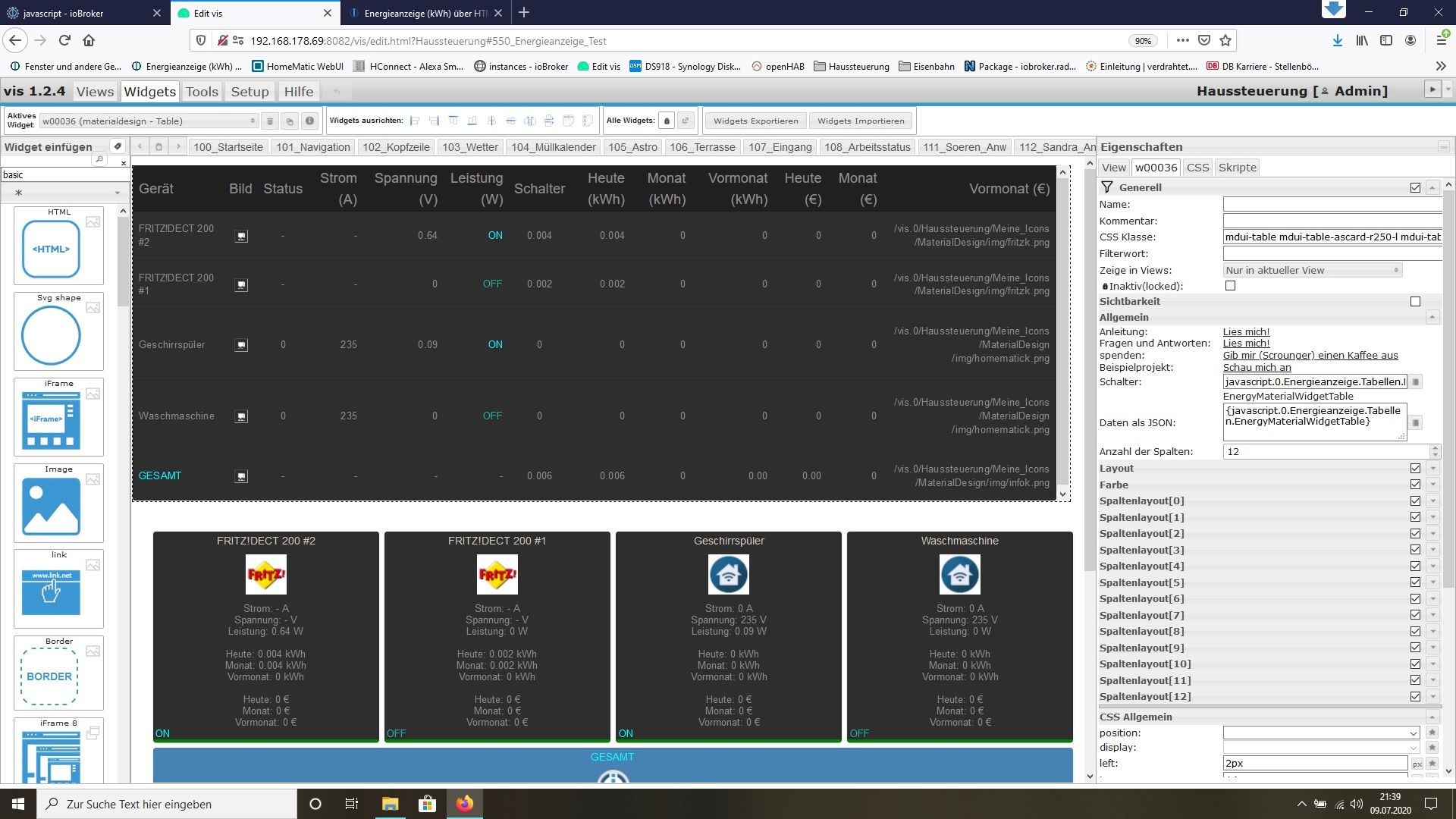

      jetzt auch materialdesign widget einbindung
      1584277649503-ed49a3f2-6dd3-469d-a619-ee6e51c78dff-image.png https://forum.iobroker.net/post/394372

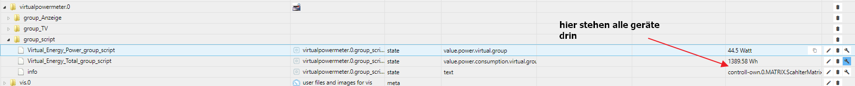

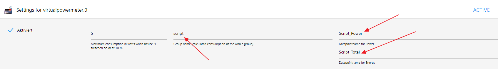

      virtu.Power Adapter einstellung für dieses script: https://forum.iobroker.net/post/363097

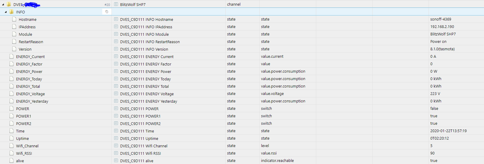

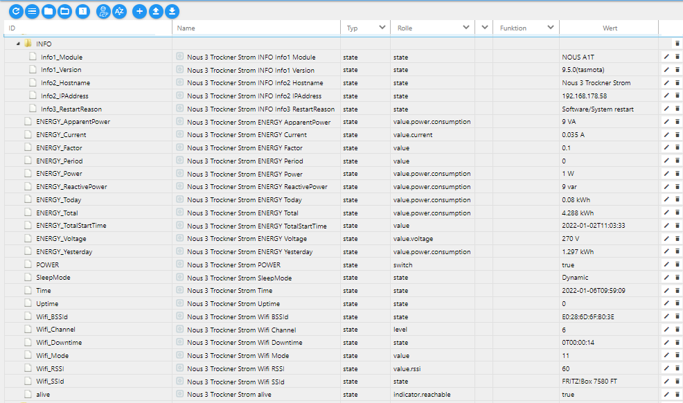

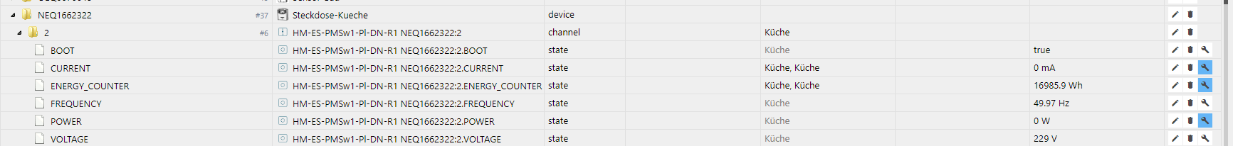

        @liv-in-sky

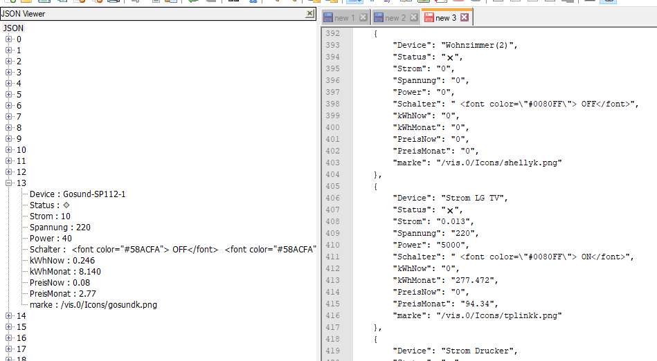

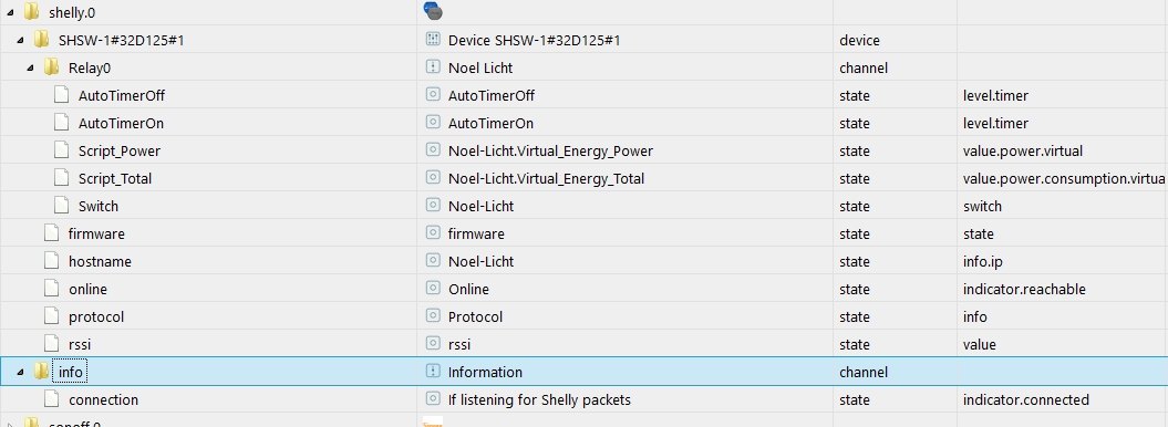

        Hier mal das json für einen Shelly Plug
        Kannst Du das gebrauchen?
        shelly.0.SHPLG-S#7A09EB#1.json
        • liv-in-sky
          liv-in-sky @Guest last edited by
          @Yetiberg werd es auf jeden fall mal ansehen und bescheid geben

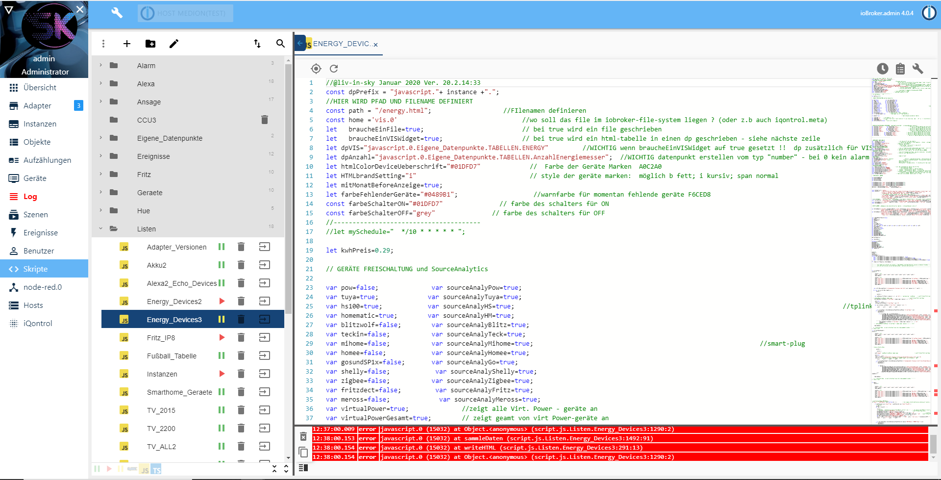

            @liv-in-sky
            Hallo
            jetzt habe ich das aktuelle Skript eingestellt und laufe auf einen Error:
            21.1.2020, 10:31:56.902	[info ]: javascript.0 (8232) Stop script script.js.Stromgeräte_Tabelle
            21.1.2020, 10:32:52.543	[info ]: javascript.0 (8232) Stop script script.js.Stromgeräte_Tabelle
            21.1.2020, 10:32:55.391	[info ]: javascript.0 (8232) Start javascript script.js.Stromgeräte_Tabelle
            21.1.2020, 10:32:55.419	[warn ]: javascript.0 (8232)     at script.js.Stromgeräte_Tabelle:190:16
            21.1.2020, 10:32:55.420	[warn ]: javascript.0 (8232)     at writeHTML (script.js.Stromgeräte_Tabelle:179:30)
            21.1.2020, 10:32:55.420	[warn ]: javascript.0 (8232)     at script.js.Stromgeräte_Tabelle:928:2
            21.1.2020, 10:32:55.421	[error]: javascript.0 (8232) script.js.Stromgeräte_Tabelle: script.js.Stromgeräte_Tabelle:190
            21.1.2020, 10:32:55.422	[error]: javascript.0 (8232)     at script.js.Stromgeräte_Tabelle:190:70
            21.1.2020, 10:32:55.422	[error]: javascript.0 (8232)     at writeHTML (script.js.Stromgeräte_Tabelle:179:30)
            21.1.2020, 10:32:55.422	[error]: javascript.0 (8232)     at script.js.Stromgeräte_Tabelle:928:2
            21.1.2020, 10:33:00.012	[warn ]: javascript.0 (8232)     at script.js.Stromgeräte_Tabelle:190:16
            21.1.2020, 10:33:00.013	[warn ]: javascript.0 (8232)     at writeHTML (script.js.Stromgeräte_Tabelle:179:30)
            21.1.2020, 10:33:00.013	[warn ]: javascript.0 (8232)     at Object.<anonymous> (script.js.Stromgeräte_Tabelle:925:2)
            21.1.2020, 10:33:00.016	[error]: javascript.0 (8232)     at script.js.Stromgeräte_Tabelle:190:70
            21.1.2020, 10:33:00.016	[error]: javascript.0 (8232)     at writeHTML (script.js.Stromgeräte_Tabelle:179:30)
            21.1.2020, 10:33:00.016	[error]: javascript.0 (8232)     at Object.<anonymous> (script.js.Stromgeräte_Tabelle:925:2)
            21.1.2020, 10:33:03.730	[info ]: javascript.0 (8232) Stop script script.js.Stromgeräte_Tabelle

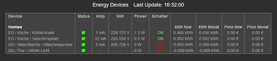

                @liv-in-sky
                sieht cool aus teste ich heute Abend, könnte man bei den homee Gräten alles was nach den Punkt kommt noch entfernen?
                So das in der Tabelle z.B. nur "EG / Küche / Kühlschrank" steht.

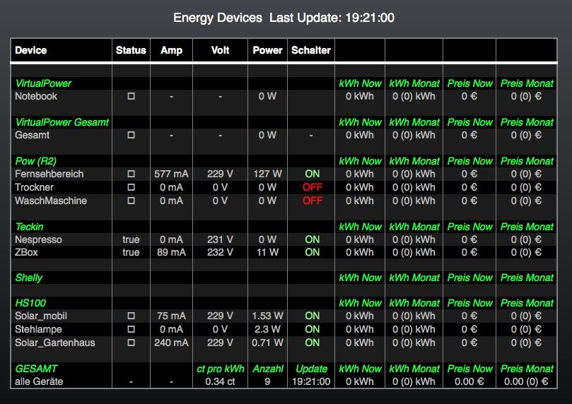

                • liv-in-sky
                  liv-in-sky @Oli last edited by
                  @Oli klar habe ich übersehen

                      A Former User @liv-in-sky last edited by
                      @liv-in-sky
                      Nee, leider immer noch, oder liegt es an mir
                      21.1.2020, 10:55:59.046	[info ]: javascript.0 (8232) Stop script script.js.Stromgeräte_Tabelle
                      21.1.2020, 10:56:00.927	[info ]: javascript.0 (8232) Start javascript script.js.Stromgeräte_Tabelle
                      21.1.2020, 10:56:00.953	[warn ]: javascript.0 (8232)     at script.js.Stromgeräte_Tabelle:199:16
                      21.1.2020, 10:56:00.954	[warn ]: javascript.0 (8232)     at writeHTML (script.js.Stromgeräte_Tabelle:188:30)
                      21.1.2020, 10:56:00.954	[warn ]: javascript.0 (8232)     at script.js.Stromgeräte_Tabelle:943:2
                      21.1.2020, 10:56:00.955	[error]: javascript.0 (8232) script.js.Stromgeräte_Tabelle: script.js.Stromgeräte_Tabelle:199
                      21.1.2020, 10:56:00.956	[error]: javascript.0 (8232)     at script.js.Stromgeräte_Tabelle:199:70
                      21.1.2020, 10:56:00.956	[error]: javascript.0 (8232)     at writeHTML (script.js.Stromgeräte_Tabelle:188:30)
                      21.1.2020, 10:56:00.956	[error]: javascript.0 (8232)     at script.js.Stromgeräte_Tabelle:943:2
                      • liv-in-sky

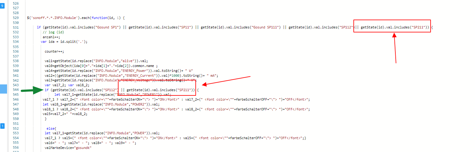

                        liv-in-sky @Guest last edited by liv-in-sky

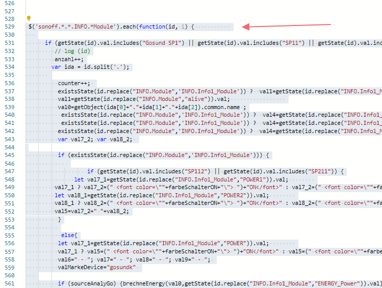

                        @HeinrichB irgendwie sind die fehler nummern = zeilen - sehr merkwürdig - das wäre im sonoff pow und ganz am ende - ich vermute da fehlt irgendein zeichen sowie } { ;
                        evtl beim kopieren ein fehler geschehen - bei den änderungen müßten andere fehler kommen - ganz ganz - ganz woanders
                        zur sicherheit habe ich auch oben das script frisch eingefügt
                        es würde schon reichen, den ; nach der gerätedefinition zu vergessen zb mihome=true

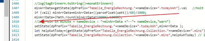

                        • liv-in-sky

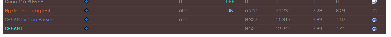

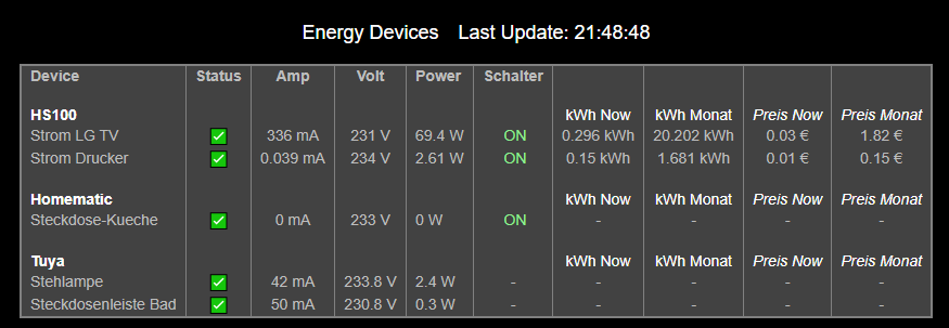

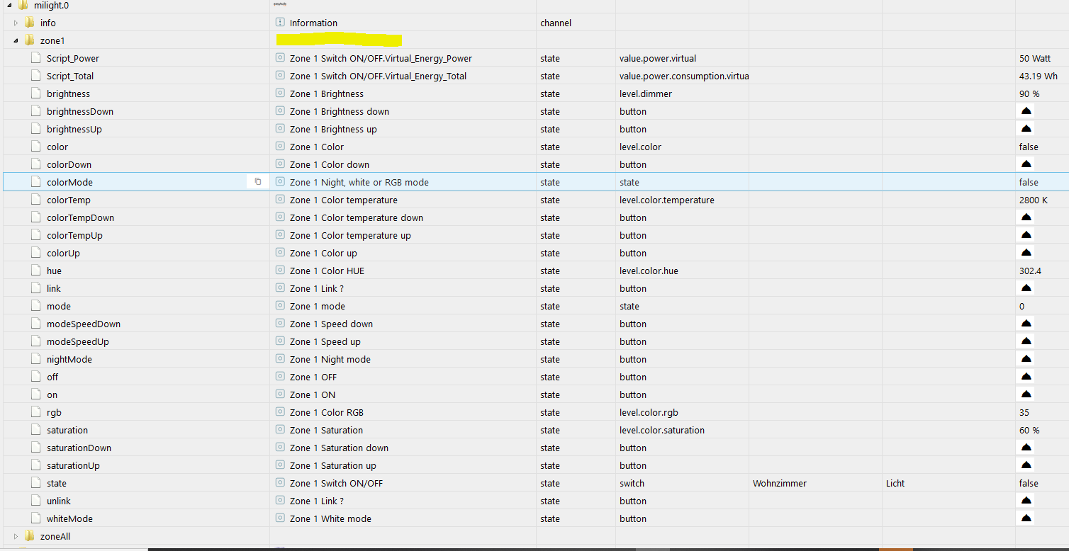

                          @Yetiberg
                          ist drin bitte test

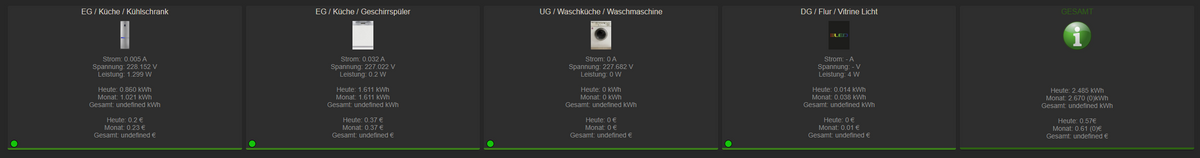

                            @liv-in-sky Ich habe es immer noch. Aber ich werde das von gestern nehmen und will da nicht rumnerven mit; nur weil es bei mir nicht geht 🙂
                            21.1.2020, 11:26:35.707	[info ]: javascript.0 (8232) Stop script script.js.Stromgeräte_Tabelle
                            21.1.2020, 11:26:37.209	[info ]: javascript.0 (8232) Start javascript script.js.Stromgeräte_Tabelle
                            21.1.2020, 11:26:37.229	[error]: javascript.0 (8232) script.js.Stromgeräte_Tabelle: script.js.Stromgeräte_Tabelle:199
                            21.1.2020, 11:26:37.231	[error]: javascript.0 (8232)     at script.js.Stromgeräte_Tabelle:199:55
                            21.1.2020, 11:26:37.232	[error]: javascript.0 (8232)     at writeHTML (script.js.Stromgeräte_Tabelle:189:30)
                            21.1.2020, 11:26:37.232	[error]: javascript.0 (8232)     at script.js.Stromgeräte_Tabelle:1029:2

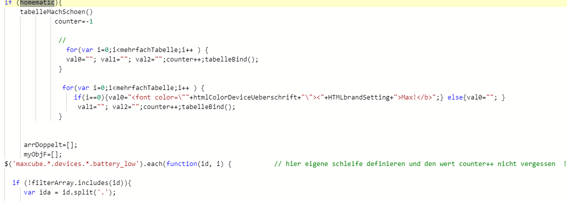

                            • liv-in-sky

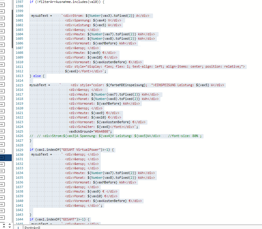

                              @HeinrichB du nervst nicht - es könnte ja sein, dass andere den fehler auch haben - das wissen wir noch nicht - da sonst im moment niemand testet
                              kopiere mal die zeile 199 vom script hier rein
                                @liv-in-sky
                                Hier bitte:
                                val0=getObject(ida[0]+"."+ida[1]+"."+ida[2]).common.name ;

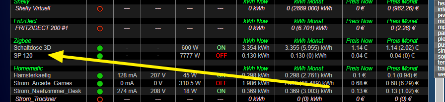

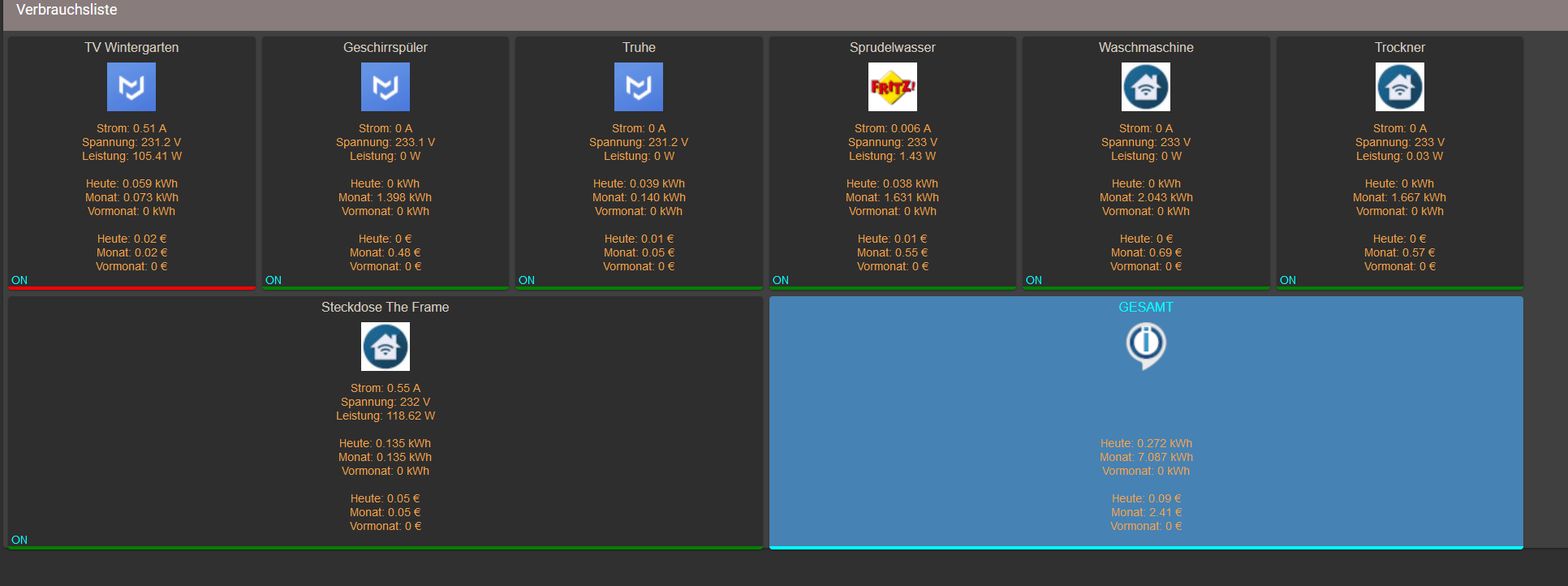

                                            A Former User @Guest last edited by

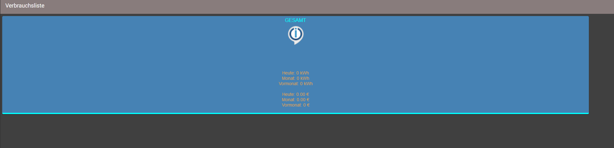

                                            @Yetiberg Frage: Ist das eine Pop-Up-View? Wenn ja, wie gemacht? 🙂
