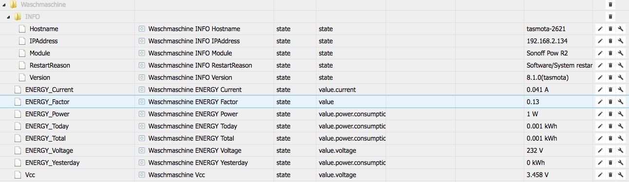

      ich habe hier eine POWR2, bei der der POWER State fehlt. Bei der anderen Box ist er vorhanden: Muss ich da noch etwas aktivieren? Danke euch

        @HeinrichB Hast Du den schon mal neu gestartet?
          A Former User @Meister Mopper last edited by
          @Meister-Mopper hab ja oben als gelöst markiert. 🤗
          DP gelöscht. Neu mqtt eingerichtet und nun klappt es ! 😁
