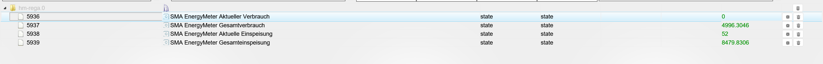

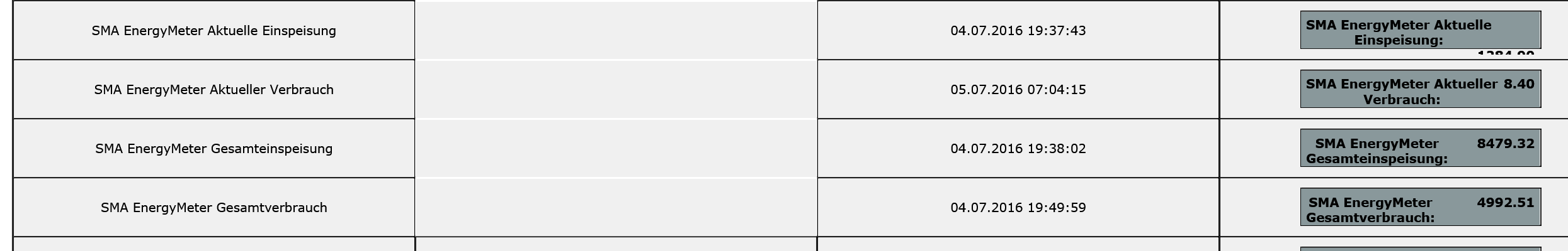

      Hallo
      Ich habe folgendes Problem
      Meine Daten werden über node-red eingelesen und an die Variablen der CCU2 übergeben. Ich sehe die Daten im IoBroker doch leider werden diese nicht automatisch an die CCU2 übertragen. Wenn ich händisch Daten eintrage oder nur das Senden bestätige werden die einzelnen Daten übertragen.
      Habe ich ein Problem mit der Berechtigung oder muss ich noch etwas bei node-red einstellen?
