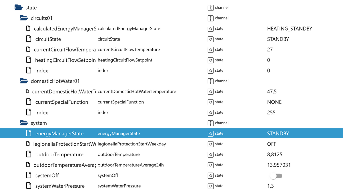

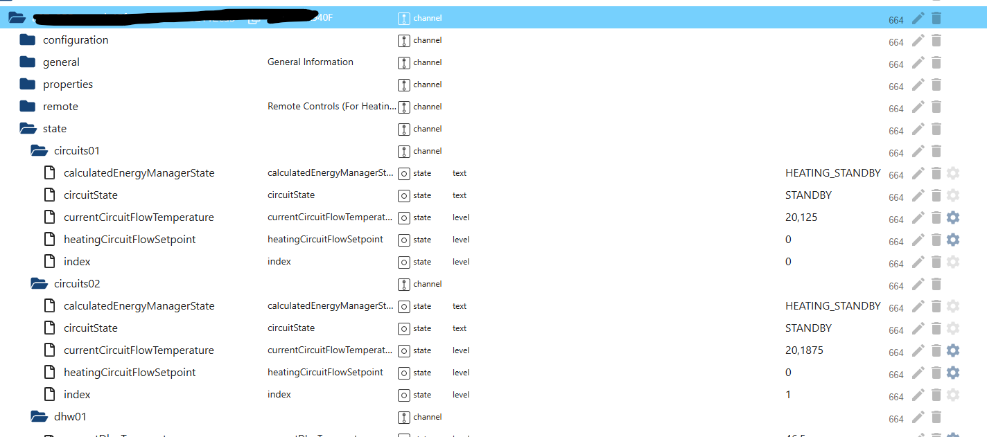

      Kann man in einen DP den aktuellen Status erkennen? Ist die Heizung in standby oder in Betrieb? Was wird gemacht, Kühlung, Warmwasser oder Heizung?
        lesiflo Most Active @australien last edited by
        @australien Den "einen" DP gibt es nicht. Du must dir das aus verschiedenen zusammenbauen. Liegt unter "state"
          australien @lesiflo last edited by
          @lesiflo danke, habe herausgefunden, dass hier der aktuelle status ist.

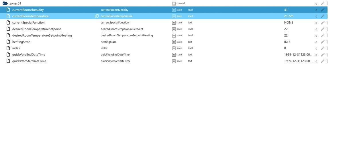

          Leider habe ich auch bemerk, dass sich die Werte nicht aktualisieren, erst bei Neustart der Instanz werden die Werte erneuert. Meiner Meinung war das "früher" nicht so, kann aber keine genaue Zeitspanne dazu nennen.
            lesiflo Most Active @australien last edited by lesiflo
            @australien
            Leider werden die Daten vom Adapter nicht sehr oft aktualisiert. Eine manuelle Aktualisierung kannst du mit dem Datenpunkt
            vaillant.0.a07e055a-eced-45fa-9632-019e82112ca3.remote.Refresh
            erreichen. Die Statistikdaten werde mit
            aktualisiert.
            Im Adapter habe ich 60 Minuten eingestellt.
            Einfach mal ausprobieren wie bei dir die Grenze ist bis es zu einer Blockade kommt.

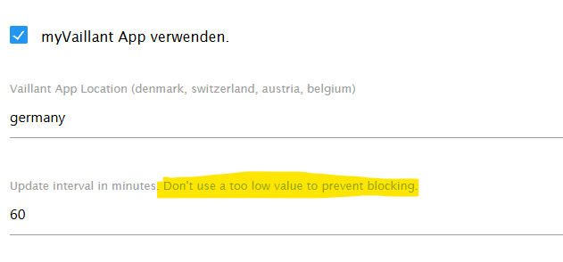

              @lesiflo ich wollte eine Statusabfrage einbauen, da ist natülich 60 Minuten etwas lange. Hatte bis jetzt 15" und versuche mich weiter zu reduzieren.
              Was wird hier eingestellt, kann die letzte Zeile nicht lesen.

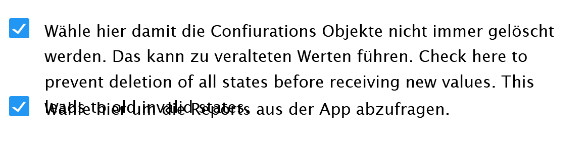

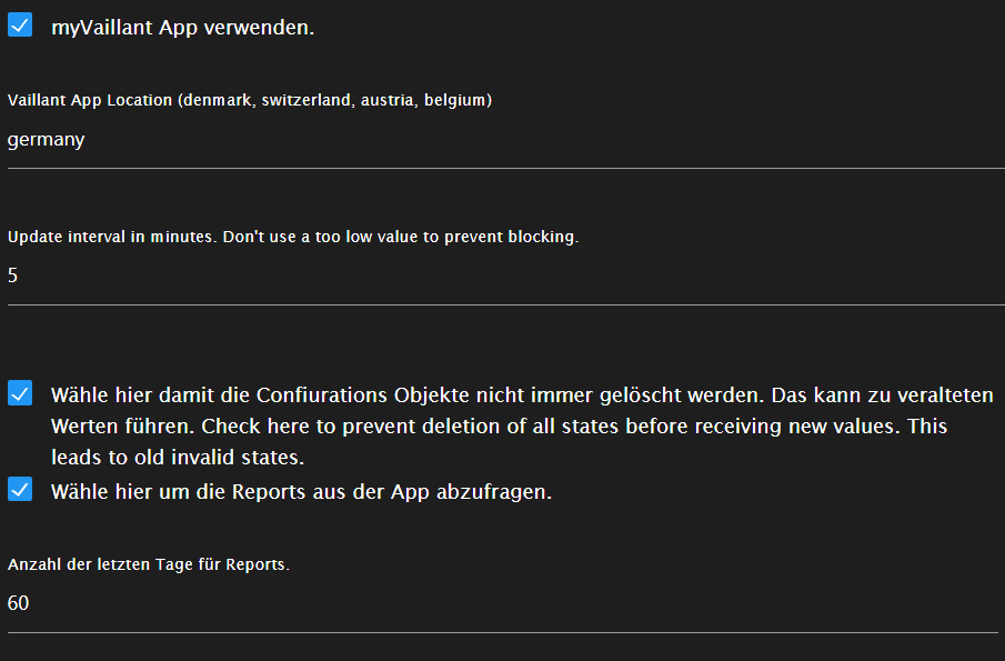

                Diginix @australien last edited by
                @australien
                Wähle hier damit die Confiurations Objekte nicht immer gelöscht werden. Das kann zu veralteten Werten führen. Check here to prevent deletion of all states before receiving new values. This leads to old invalid states.
                Wähle hier um die Reports aus der App abzufragen.
                So sehen meine Einstellungen aus.
                Änderungen der Solltemperatur (in der App) bekomme ich z.B. sofort im Adapter angezeigt. Auch nicht erst nach 5min.

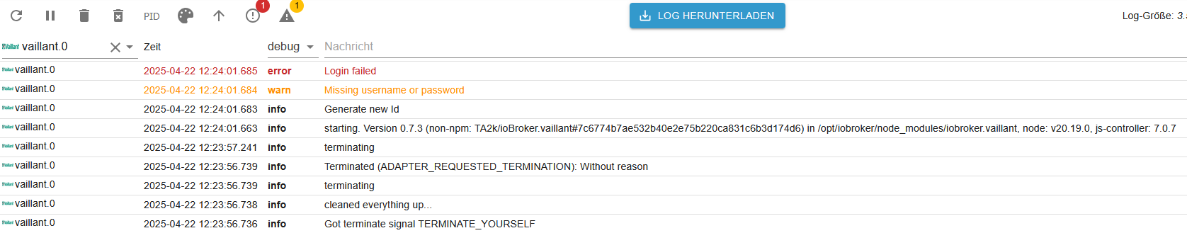

                    tombox @michihorn last edited by
                    @michihorn kann ich nicht nachvollziehen was sagt der log genau?
