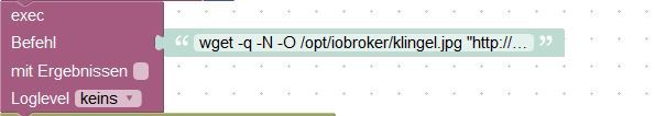

      ich habe ioBroker zum testen mal auf Windows 10 inistalliert. Nun will ich mir mein Kamera Bild via Telegram schicken lassen. Leider bekomme ich es nicht hin, dass Kamerabild zu speichern. Unter Linux ging es noch mit dem Befehl:
      wget -q -N -O /opt/iobroker/klingel.jpg "http://192.168.0.20:8080/livefeed?oid=1&size=1280x720"
      Das funktioniert so nun nicht mehr weil wget nicht installiert ist. Wie werden die Befehle von den Baustein unter Windows ausgeführt? In der Eingabeaufforderung (command prompt bzw. cmd)? PowerShell?

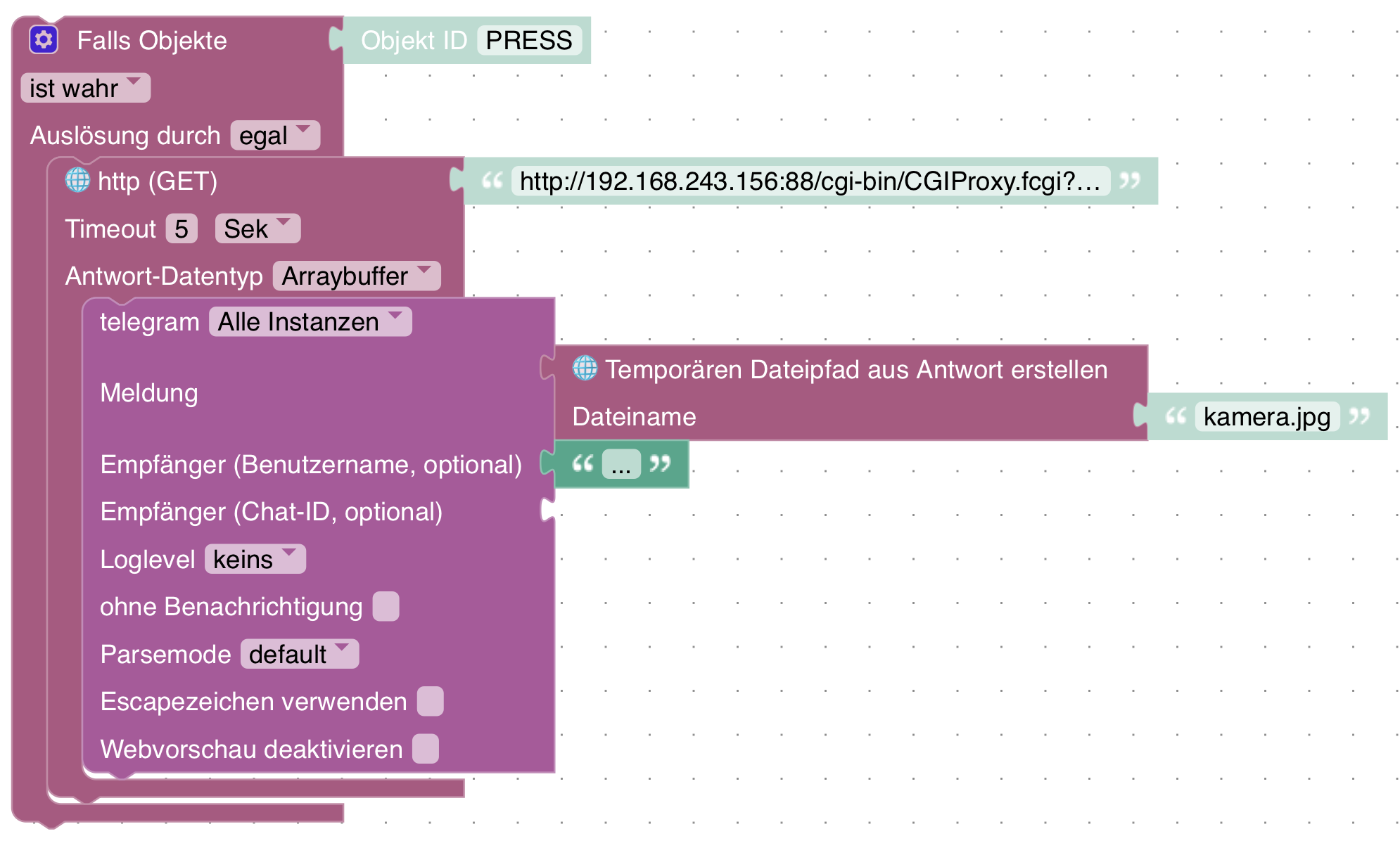

                    Da hier uralte Threads mit längst abgekündigten Bibliotheken (request) und unnötigen Befehlen (exec + wget) geteilt werden, hier ein kurzes Update:
                    Mittlerweile gibt es httpGet direkt in Blockly. Zusammen mit dem ioBroker-Dateisystem kann man das ohne exec und Scripts realisieren. Entweder direkt per JavaScript:
                    on({ id: 'alias.0.aussen.Klingel.PRESS', val: true }, async (obj) => {
                      httpGet('http://192.168.243.156:88/cgi-bin/CGIProxy.fcgi?cmd=snapPicture2&usr=xxxxx&pwd=xxxxx', { timeout: 5000, responseType: 'arraybuffer' }, async (err, response) => {
                        sendTo('telegram', 'send', {
                          text: createTempFile('kamera.jpg', response.data),
                          user: '...',
                    oder wie gesagt direkt per Blockly.
                    Beispiele gibts dazu genüge im ioBroker-Master-Kurs (mit ausführlicher Erklärung).
                    Siehe auch https://github.com/ioBroker/ioBroker.javascript/blob/master/docs/en/javascript.md#httpget

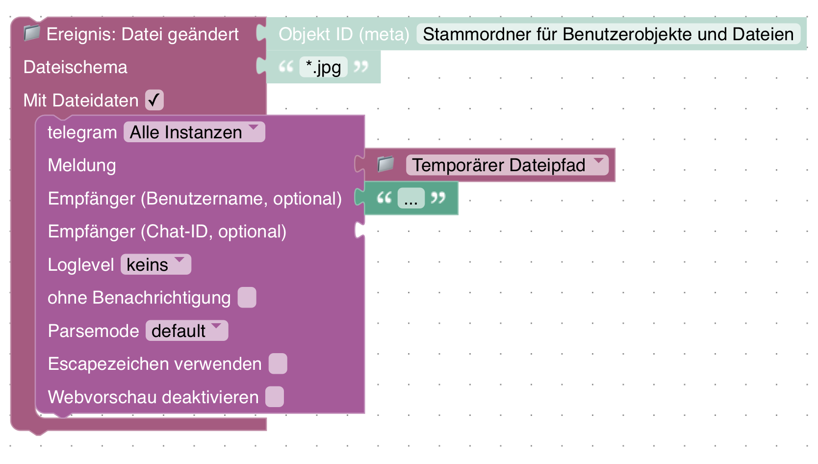

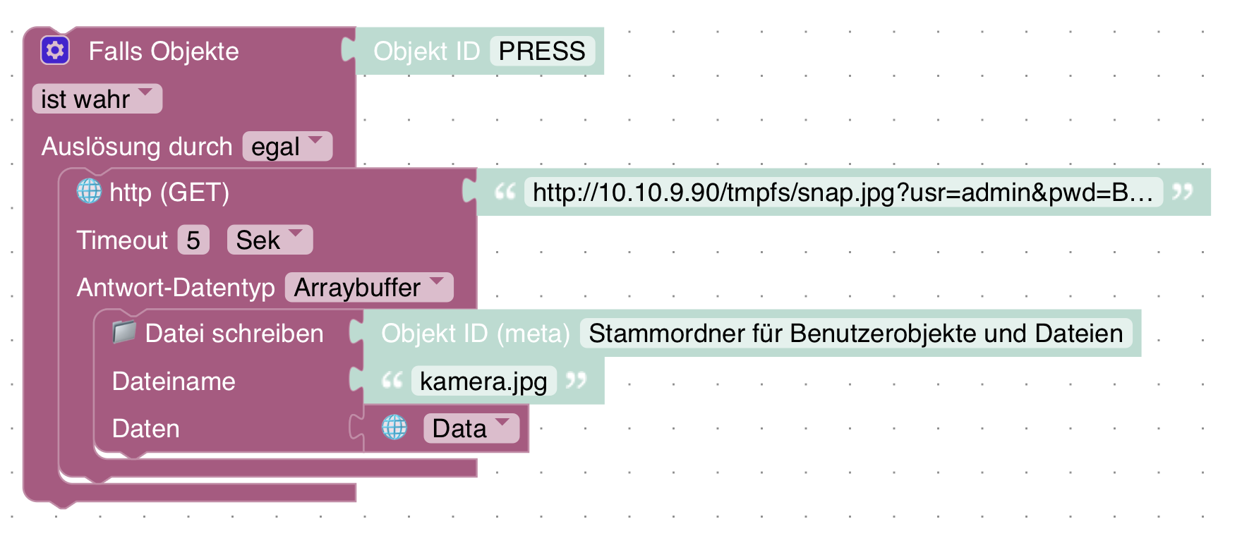

                      Alternativ könnte man natürlich auch das Kamerabild dauerhaft Speichern und mit einem Trigger auf jedes neue Bild oder eine Änderung reagieren:
