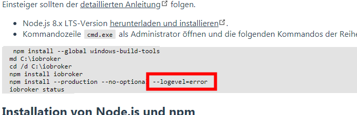

        Bin jetzt mal die detaillierte Anleitung durchgegangen.
        https://www.iobroker.net/#de/documentation/install/windows.md
        Diese klappt nicht mehr !
        Oder, was auch sein kann, dass ich diese wieder nicht verstehe.
        Nach der Anleitung kommt nach: npm install iobroker
        ein grüner Kasten mit "npm i --production --unsafe-perm" (diese soll ich ausführen.
        Lt. Anleitung müsste kommen

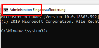

          cmd als admin:
          Windows-build-tools installiert

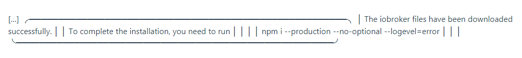

          Und jetzt weicht es ab:
          Lt. Anleitung auf iob steht: npm i --production --no-optional --logevel=error
          (Anmerkung: loglevel ist auch falsch geschrieben)
          In dem grünen Kasten steht aber: npm i --production --unsafe-perm
          Ich habe nun mal die Anleitung genommen (den grünen Kasten hatte ich ja schon vergeblich probiert)

          Lt. Anleitung nun nochmal: cd /d C:\iobroker npm install --production --no-optional --logevel=error (auch hier dürfte loglevel nicht richtig geschrieben sein).
          Klappt aber nicht (aber ich hatte diesen ja auch schon, oder?):
          C:\iobroker>cd /d C:\iobroker npm install --production --no-optional --loglevel=error
          Das System kann den angegebenen Pfad nicht finden.
          Die Hinweise sowie roten Punkte lt. Anleitung kamen eben nicht!

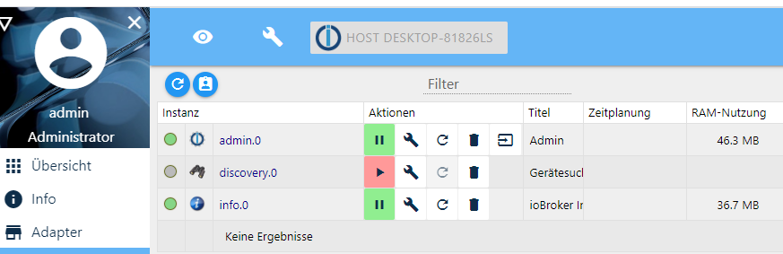

          Nun iob im browser aufgerufen mit: ip:8081
          Bei den Instanzen sieht es nun so aus:
          Auch alles gut soweit.

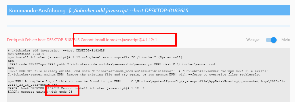

          Nun wollte ich javascript installieren.
          Dabei kommt:
          Fragen:
          Warum Fehlermeldung !
          Was ist schief gelaufen.
          Ich könnte nun mal Hilfe gebrauchen.

                            • apollon77
                              apollon77 last edited by
                              Also diese meldung das da ein File existiert was er dort nicht erwartet kenne ich von Linux nur wenn man irgendwie manuell im node_modules Verzeichnis Files kopiert hat und plötzlich aus einem Symlink ein echten File wurde. Kann das ggf bei Windows auch der Grund sein?
                              Ansonsten steht in der Fehlermeldung genau was man tun muss ... "Remove the existing file and try again". Habt Ihr das mal versucht?
                              Ich kenne mich mit Windows nicht gut genug aus um sagen zu können was hier die Ursache sein kann. Ich kenne nur die "übliche" Ursache auf Linux.
                              Hilft Euch das?
                              Ingo

                                    • bahnuhr
                                      @Uhula
                                      Ich wollte eine komplette Neuinstallation auf einem neuen Rechner.
                                      • Win 10 komplett neu drauf gemacht (FP komplett gelöscht)
                                      • Danach iob (ohne Übernahme von irgendwas) neu installiert.
                                      Und dies klappt nicht.
