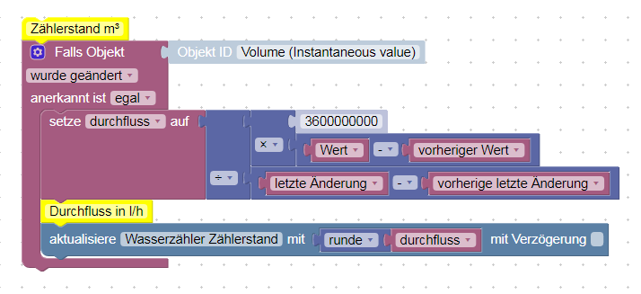

        paul53 @dittmar last edited by paul53
        @dditt Vorschlag:

        Nur durchfluss ist eine Variable.

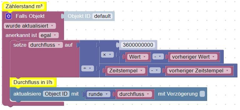

              @dditt sagte:
              "Falls Objekt wurde aktualisiert" einzustellen?
              Ja, dann müssen als Zeitbasis "Zeitstempel" und "vorheriger Zeitstempel" verwendet werden (s. meinen ersten Post, den ich entsprechend geändert habe).
              @dditt sagte in errechnen des Änderungswertes:
              Reicht es nicht eigentlich aus "WERT aktuell (z.B. 15,362)" - "WERT vorher (z.B. 15,308)" zu rechnen?
              Nur dann, wenn gewährleistet ist, dass der zeitliche Abstand immer 1 Stunde beträgt. Die Verwendung von "Zeitstempel - vorheriger Zeitstempel" ist unabhängig davon.
              Die 3600000000 hat irgend etwas mit der Zeit zu tun.
              Die Zeitstempel enthalten ms: 1 h = 3600000 ms. Der Faktor 3600000000 rechnet gleichzeitig noch in l/h um, da der Ausgangswert m³ ist.

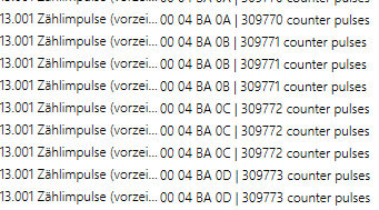

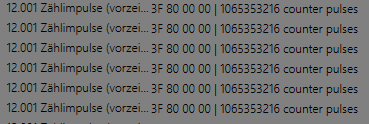

                    Ich sende den Wert auf den KNX Bus. Anzeigen möchte ich mir ein Diagramm in der Hager Domovea (alte Version). Die lässt aber für dir vordefinierte Funktion Wasserzähler, wo dann auch ein Diagramm dazu generiert wird, nur den festgesetzten Datenpunkt DPT12.0x (Zählwert Vorzeichenlos) oder evtl. DTP13.0x (Vorzeichenbehaftet) zu.
                    Das mit der 1 Senden funktioniert glaub ich auch nicht... Weil irgendwie da ein umrechnen von Dezimal auf hexadezimal noch fehlt.
                    Das habe ich anhand meines Gaszählers gesehen. Da ist ein konventioneller Impulsgeber drauf und die Datenpunkte zu DPT12.0x sehen zb so aus
                    3f 80 00 00 | 123456789
                    EDIT:

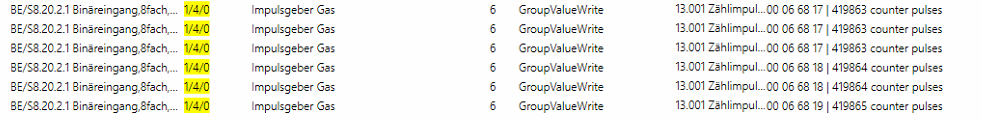

                    hier, so sieht die history des Gaszählers aus:
                    und so aktuell das Ergebnis, was ich mit IObroker auf den Bus schicke

                      ist es denkbar den errechneten Änderungswert (Bsp.: Anfangswert 153, neuer Wert 157 = Änderungswert 4) als Impulse auszugeben? Also das ich ein Script habe, wo den Änderungswert Pro Stunde berechne und dann im nächsten Schritt den Änderungswert als Impuls auf den Bus schicke (quasi zum Bsp. dann 4 Impulse) ?
                      Oder gibt es zumindest ein Script das einen Impuls realisiert?
                      Ergänzung:
                      mir ist noch eine andere Möglichkeit eingefallen.
                      Ist es möglich den Änderungswert in deinem Script auf zu summieren und diesen Wert dann weiterzugeben? als Dezimal und Hexadezimal?
                      Denn wenn ich mir den oberen Screenshot von meinem Gaszähler ansehe, liefert der Hexadezimal und Dezimal die Summe der Impulse die bisher seit Inbetriebnahme gezählt worden. (00 04 BA 0D = 309773 (Pulse))
                      Dementsprechend würde meine Logik (die Domovea) dahinter anhand der Häufigkeit den Wert selbst errechnen...

                          @frank-knx wenn du den DTP 13.001 nicht auswählen kannst, hast du scheinbar kein 4 byte objekt vorliegen.
                          Der Binäreingang macht ja nichts anderes als Zählen und schickt dann bei jeder Änderung/oder Zyklisch den aktuellen Zählerstand (des Binäreinganges! als Summe der Impulse)
                          siehe rechts im Screenshot...

                            @dditt .. vielen Dank. Nun bin ich einen Schritt weiter. Ich habe den Binäreingang bezüglich Funktion von von "Schalten Flanke" auf "32-Bit Wert Flanke" umgestellt.
                            Danach konnte ich in der Gruppenadresse auch den Datentyp 13.001 auswählen.
                            Ich habe nach Umstellung mit Diagnose den Bus mit der ETS überwacht und bei jedem Impuls sendet er das Telegramm mit "00 00 00 01". (Ich habe auch bei steigender Flanke die "1" ausgewählt). Ich konnte keine Funktion finden, bei der ich einstelle, dass ein hochzählender Counterstand vom Binäreingang versendet wird.
                            Im Unterschied zu deinem Auszug sendet er also jedes Mal nur das Telegramm mit der "00 00 00 01".
                            wenn ich nun in der VIS eine Logik finde, die mit jedem Erhalt den "Zählerstand" um die "1" erhöht, könnte ich zumindest einen hochlaufenden Wert erhalten.

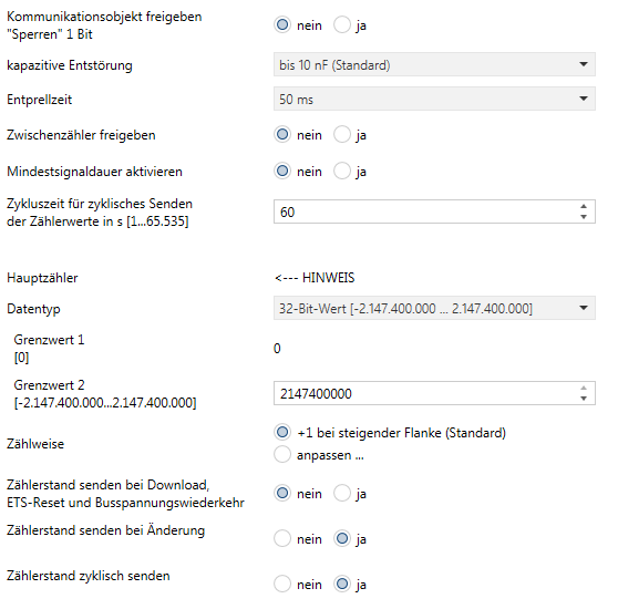

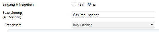

                                  dittmar @Frank-KNX last edited by
                                  @frank-knx so siehts bei mir aus:
                                  Eingang des Binäreingangs als Betriebsart Impulszähler
                                  und die Parameter dazu
