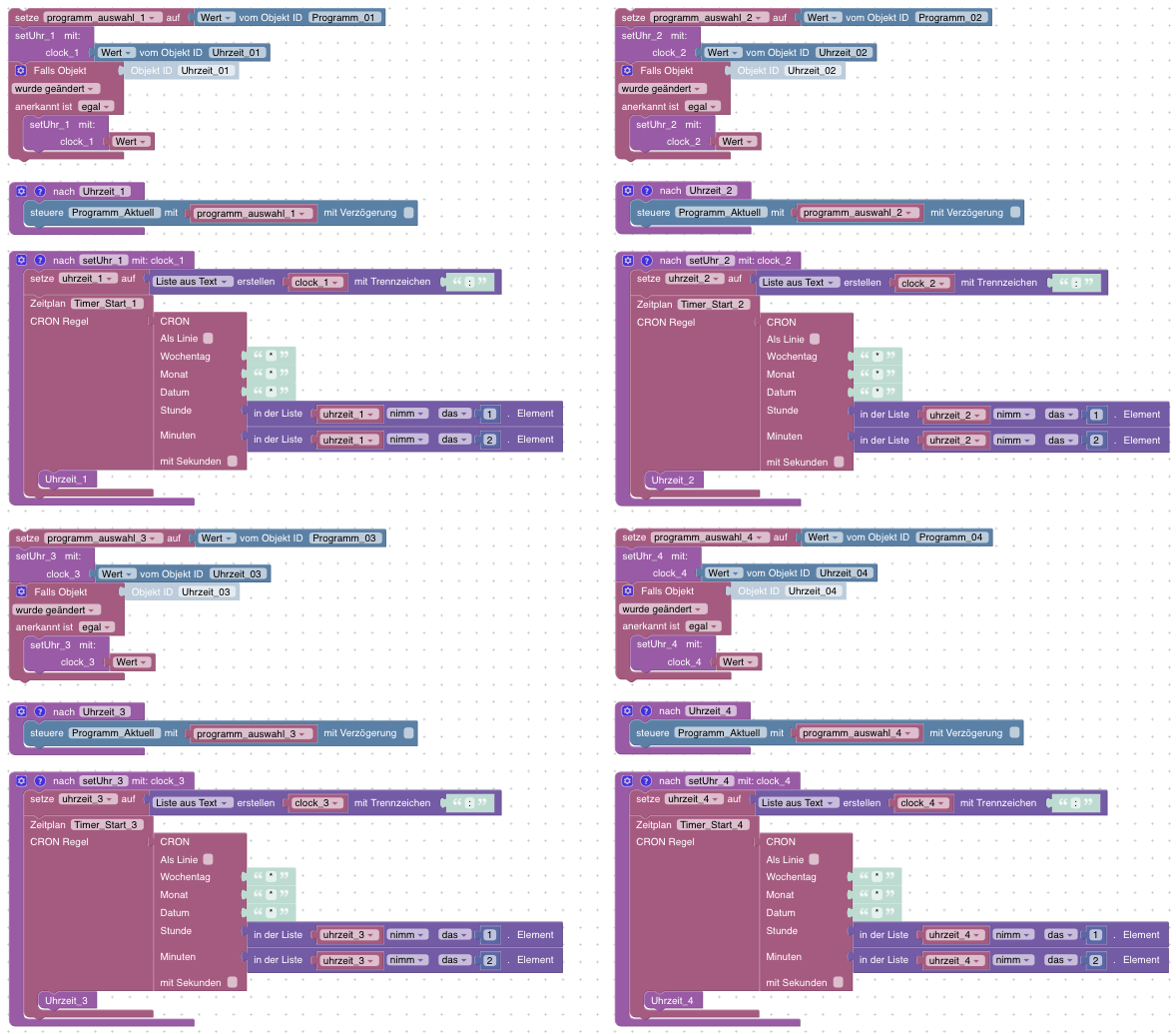

      Mahlzeit, ich komme logisch irgendwie nicht weiter.
      Ich habe 6 Datenpunkte, wovon einer Zeitgesteuert aktiviert werden soll.
      Dazu gehören 20 Datenpunkte, in denen das Programm laufen soll,
      was zu einer bestimmten Uhrzeit anlaufen soll. Dazu gehören 20 Datenpunkte mit einer Startzeit.
      Beendet wird das nicht da das folge Programm das übernehmen soll.

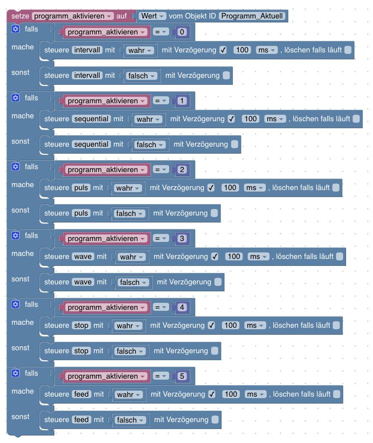

      Wie bekomme ich es in Blockly hin, das der richtige der 6 Datenpunkte dann aktiviert wird.
      Also muss praktisch aus dem Datenpunkt der in dem Datenpunkt aktuell aktiv ist der Wert gelesen werden und der richtige der 6 Datenpunkte auf true gesetzt werden, um das richtige Programm zu starten.

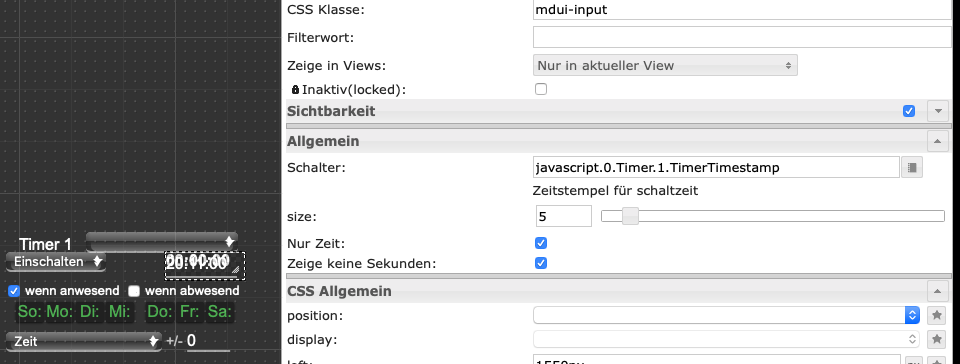

      Das ist eines der 20 Uhrzeit Programme:
      alle 20 Programm Steuerungen befindet sich in einem Blockly was soweit auch funktioniert.
      Zur eingestellten Zeit, wird auch in Programm_Aktuell das Programm eingestellt was gerade läuft. Nun muss aus Programm aktuell der Wert genommen werden und der richtige der 6 Datenpunkte geschaltet werden.

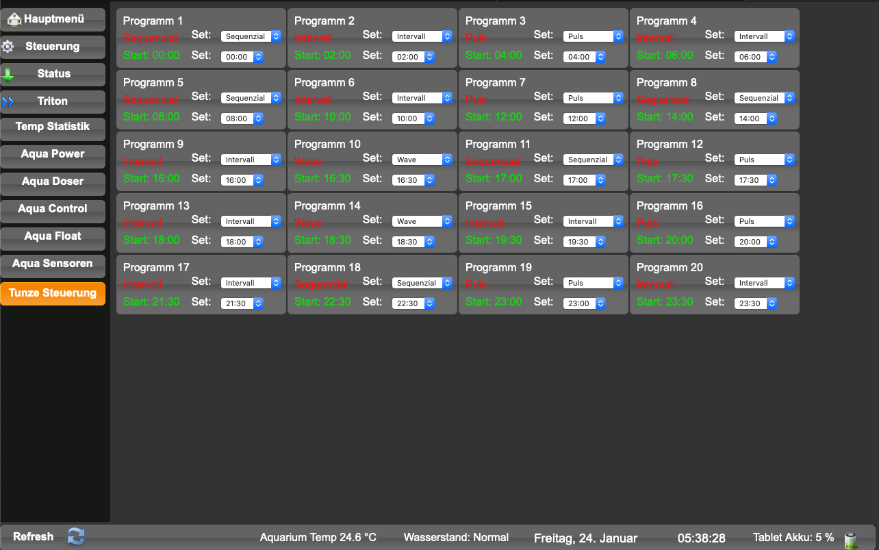

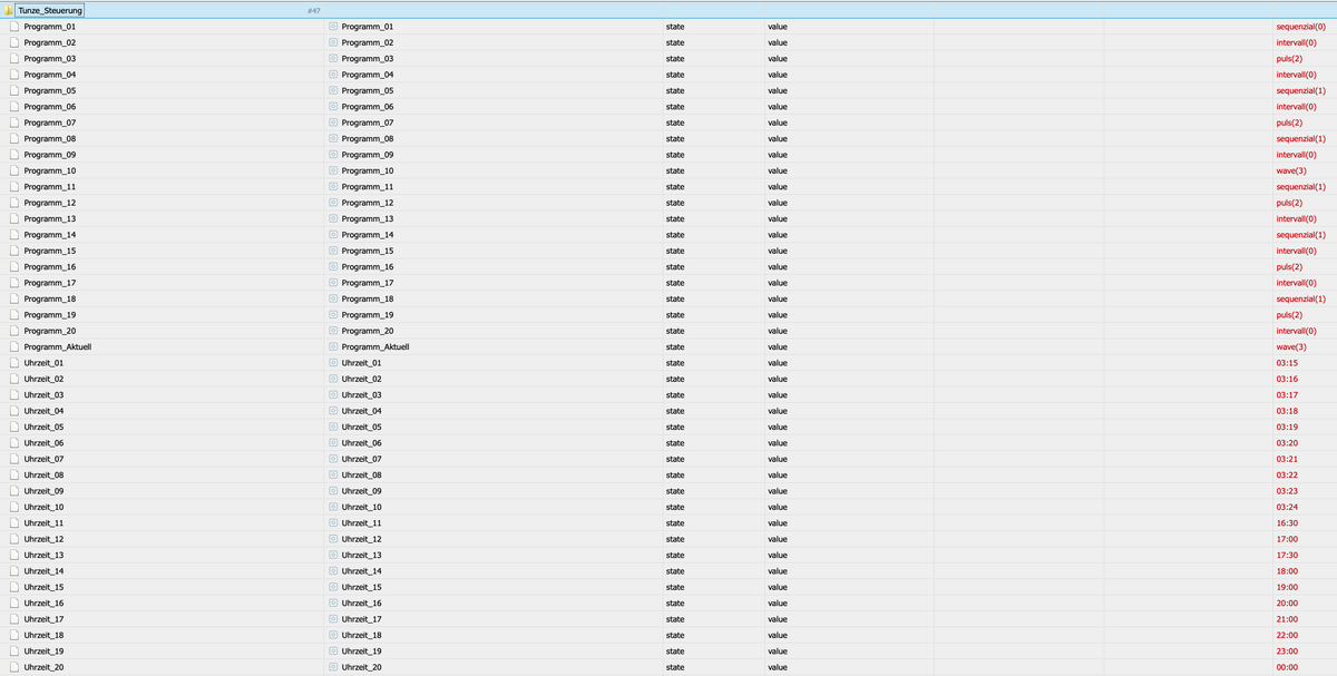

      Das sind die 20 Uhrzeiten und die 20 Programme die laufen sollen:
      Das sein die 6 Programme wovon eines aktiviert werden soll:
      Hintergrund: mit den 6 Datenpunkten wird jeweils ein Blockly gesteuert, womit ein Datenstring per USB an einen Controller gesendet werden soll.
      Die Uhrzeiten und welches Programm in den 20 Programm Datenpunkten laufen soll möchte ich später per Vis einstellen können.
      Das ist die Aktuelle View, mit der Die Programme eingestellt werden können:

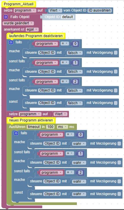

      Ich hatte es so versucht, doch will es so leider nicht die Datenpunkte schalten und auch die nicht aktiven dann abschalten.
      Es muss doch eine globale Lösung geben für alle 20 Programme:
      @paul53 vielleicht magst du ja mal drüber schauen !? Ich komme nicht weiter!!!
        paul53 @Aphofis last edited by paul53
        @Aphofis
        Programm_Aktuell muss ein Trigger sein, damit auf dessen Änderung reagiert wird.
        Weshalb wertest Du 6 Werte (0...5) aus ? Im ersten Screenshot tauchen nur die Werte 0...3 auf.
        Aphofis 1 Reply Last reply Reply Quote 1

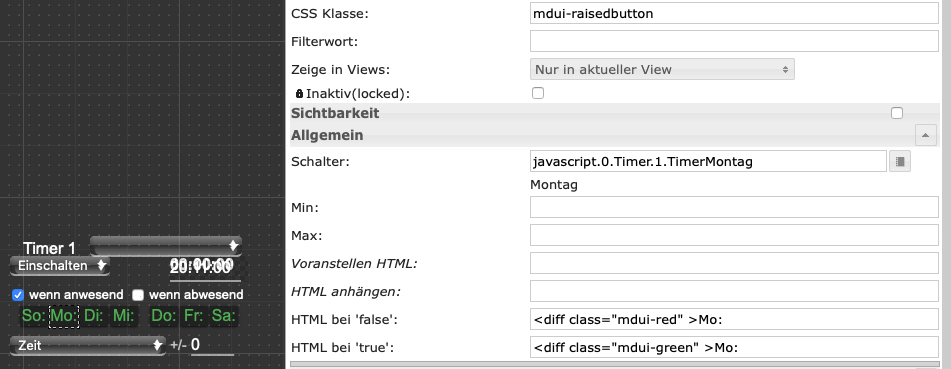

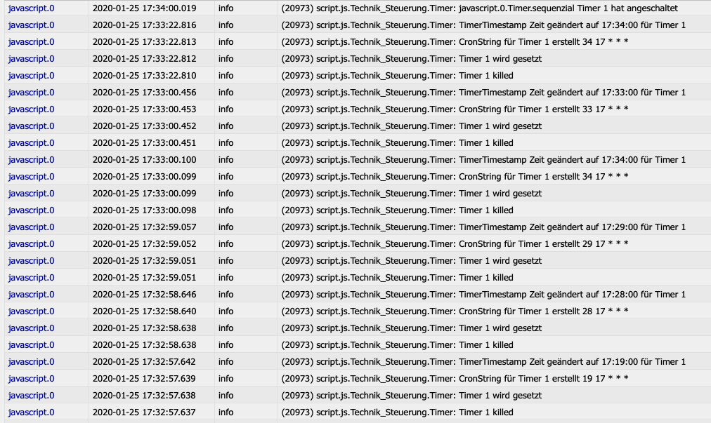

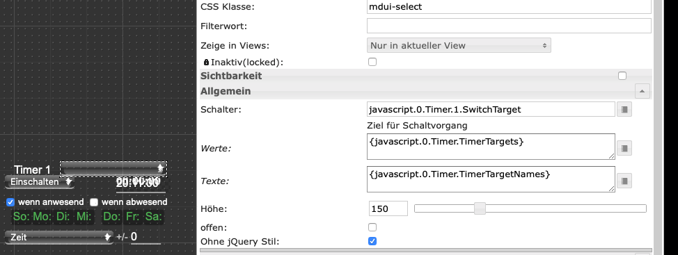

          Kann es jetzt aber anders machen per javascript und VIS direkt die 6 Datenpunkte Zeitgesteuert steuern.
          Nur will das Javascript iwie die Datenpunkte nicht sauber schalten.
          Kann es sein, das dass Javascript mit Großbuchstaben und den Unterstrichen Probleme hat !? kann man das im Javascript irgendwie anpassen !?

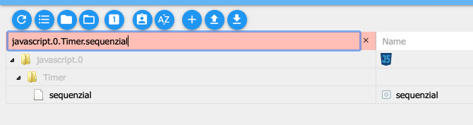

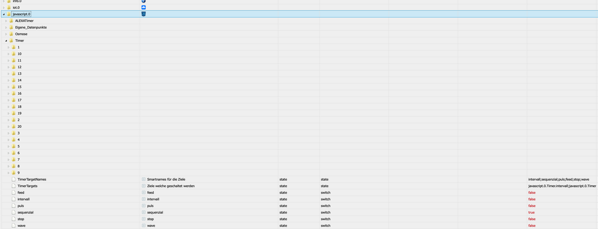

          Ich würde auch gerne, das das Script die Datenpunkte in:
          Aqua_Control.0.Tunze_Steuerung.
          erstellt. Anstatt in
          javascript.0.Timer.

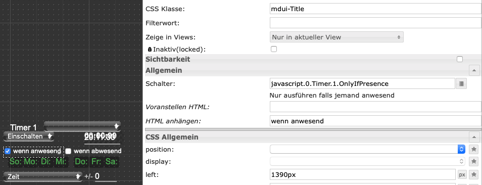

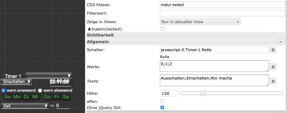

          Das Dazugehörige VIS Widget kann ich dann auch die richtigen Datenpunkte anpassen.
          In TimerTargetNames
          intervall;sequenzial;puls;wave;stop;feed
          eingetragen
          und in TimerTarget
          Aqua_Control.0.Tunze_Steuerung.intervall;Aqua_Control.0.Tunze_Steuerung.sequenzial;Aqua_Control.0.Tunze_Steuerung.puls;Aqua_Control.0.Tunze_Steuerung.wave;Aqua_Control.0.Tunze_Steuerung.stop;Aqua_Control.0.Tunze_Steuerung.feed

          Mit freundlicher weitergabe von carlo
          Irgendwie wird immer nur puls auf true gesetzt aber nix weiter

              Das hat schon mal geklappt mit dem eigenen Ordner.
              Die gewählten Datenpunkte im VIS werden korrekt in den einzelnen Timern gesetzt, doch werden die falschen Datenpunkte der switch Datenpunkte geschaltet.
              Obgleich TimerTargetNames und TimerTargets sogar in der selben Reihenfolge sind.
              Alle widgets hab ich einzelne durchforstet und die sind richtig eingestellt.
              Woran, kann der Fehler liegen, das nicht die richtigen Datenpunkte geschaltet werden.

                Das ist das dazugehörige Timer Widget
                [{"tpl":"tplValueBoolCheckbox","data":{"oid":"javascript.0.Timer.1.OnlyIfNoPresence","g_fixed":true,"g_visibility":false,"g_css_font_text":true,"g_css_background":false,"g_css_shadow_padding":false,"g_css_border":false,"g_gestures":false,"g_signals":false,"g_last_change":false,"visibility-cond":"==","visibility-val":1,"visibility-groups-action":"hide","signals-cond-0":"==","signals-val-0":true,"signals-icon-0":"/vis/signals/lowbattery.png","signals-icon-size-0":0,"signals-blink-0":false,"signals-horz-0":0,"signals-vert-0":0,"signals-hide-edit-0":false,"signals-cond-1":"==","signals-val-1":true,"signals-icon-1":"/vis/signals/lowbattery.png","signals-icon-size-1":0,"signals-blink-1":false,"signals-horz-1":0,"signals-vert-1":0,"signals-hide-edit-1":false,"signals-cond-2":"==","signals-val-2":true,"signals-icon-2":"/vis/signals/lowbattery.png","signals-icon-size-2":0,"signals-blink-2":false,"signals-horz-2":0,"signals-vert-2":0,"signals-hide-edit-2":false,"lc-type":"last-change","lc-is-interval":true,"lc-is-moment":false,"lc-format":"","lc-position-vert":"top","lc-position-horz":"right","lc-offset-vert":0,"lc-offset-horz":0,"lc-font-size":"12px","lc-font-family":"","lc-font-style":"","lc-bkg-color":"","lc-color":"","lc-border-width":"0","lc-border-style":"","lc-border-color":"","lc-border-radius":10,"lc-zindex":0,"html_append":"wenn abwesend","class":""},"style":{"left":"786px","top":"519px","width":"157px","height":"20px","font-size":"small"},"widgetSet":"basic"},{"tpl":"tplValueBoolCheckbox","data":{"oid":"javascript.0.Timer.1.OnlyIfPresence","g_fixed":true,"g_visibility":false,"g_css_font_text":true,"g_css_background":false,"g_css_shadow_padding":false,"g_css_border":false,"g_gestures":false,"g_signals":false,"g_last_change":false,"visibility-cond":"==","visibility-val":1,"visibility-groups-action":"hide","signals-cond-0":"==","signals-val-0":true,"signals-icon-0":"/vis/signals/lowbattery.png","signals-icon-size-0":0,"signals-blink-0":false,"signals-horz-0":0,"signals-vert-0":0,"signals-hide-edit-0":false,"signals-cond-1":"==","signals-val-1":true,"signals-icon-1":"/vis/signals/lowbattery.png","signals-icon-size-1":0,"signals-blink-1":false,"signals-horz-1":0,"signals-vert-1":0,"signals-hide-edit-1":false,"signals-cond-2":"==","signals-val-2":true,"signals-icon-2":"/vis/signals/lowbattery.png","signals-icon-size-2":0,"signals-blink-2":false,"signals-horz-2":0,"signals-vert-2":0,"signals-hide-edit-2":false,"lc-type":"last-change","lc-is-interval":true,"lc-is-moment":false,"lc-format":"","lc-position-vert":"top","lc-position-horz":"right","lc-offset-vert":0,"lc-offset-horz":0,"lc-font-size":"12px","lc-font-family":"","lc-font-style":"","lc-bkg-color":"","lc-color":"","lc-border-width":"0","lc-border-style":"","lc-border-color":"","lc-border-radius":10,"lc-zindex":0,"html_append":"wenn anwesend","class":"mdui-Title"},"style":{"left":"630px","top":"519px","width":"157px","height":"20px","font-size":"small"},"widgetSet":"basic"},{"tpl":"tplValueBool","data":{"oid":"javascript.0.Timer.1.Aktiv","g_fixed":true,"g_visibility":false,"g_css_font_text":true,"g_css_background":false,"g_css_shadow_padding":false,"g_css_border":false,"g_gestures":false,"g_signals":false,"g_last_change":false,"signals-cond-0":"==","signals-val-0":true,"signals-icon-0":"/vis/signals/lowbattery.png","signals-icon-size-0":0,"signals-blink-0":false,"signals-horz-0":0,"signals-vert-0":0,"signals-hide-edit-0":false,"signals-cond-1":"==","signals-val-1":true,"signals-icon-1":"/vis/signals/lowbattery.png","signals-icon-size-1":0,"signals-blink-1":false,"signals-horz-1":0,"signals-vert-1":0,"signals-hide-edit-1":false,"signals-cond-2":"==","signals-val-2":true,"signals-icon-2":"/vis/signals/lowbattery.png","signals-icon-size-2":0,"signals-blink-2":false,"signals-horz-2":0,"signals-vert-2":0,"signals-hide-edit-2":false,"lc-type":"last-change","lc-is-interval":true,"lc-is-moment":false,"lc-format":"","lc-position-vert":"top","lc-position-horz":"right","lc-offset-vert":0,"lc-offset-horz":0,"lc-font-size":"12px","lc-font-family":"","lc-font-style":"","lc-bkg-color":"","lc-color":"","lc-border-width":"0","lc-border-style":"","lc-border-color":"","lc-border-radius":10,"lc-zindex":0,"html_false":"Timer 1","html_true":"Timer 1","class":"mdui-flatbutton mdui-center ","html_append":"","visibility-cond":"==","visibility-val":1,"visibility-groups-action":"hide"},"style":{"left":"630px","top":"454px","height":"25px","width":"80px","text-align":"","z-index":"5","cursor":"default"},"widgetSet":"basic"},{"tpl":"tplValueBoolCtrl","data":{"oid":"javascript.0.Timer.1.TimerSonntag","g_fixed":true,"g_visibility":false,"g_css_font_text":true,"g_css_background":false,"g_css_shadow_padding":false,"g_css_border":false,"g_gestures":false,"g_signals":false,"g_last_change":false,"visibility-cond":"==","visibility-val":1,"visibility-groups-action":"hide","signals-cond-0":"==","signals-val-0":true,"signals-icon-0":"/vis/signals/lowbattery.png","signals-icon-size-0":0,"signals-blink-0":false,"signals-horz-0":0,"signals-vert-0":0,"signals-hide-edit-0":false,"signals-cond-1":"==","signals-val-1":true,"signals-icon-1":"/vis/signals/lowbattery.png","signals-icon-size-1":0,"signals-blink-1":false,"signals-horz-1":0,"signals-vert-1":0,"signals-hide-edit-1":false,"signals-cond-2":"==","signals-val-2":true,"signals-icon-2":"/vis/signals/lowbattery.png","signals-icon-size-2":0,"signals-blink-2":false,"signals-horz-2":0,"signals-vert-2":0,"signals-hide-edit-2":false,"lc-type":"last-change","lc-is-interval":true,"lc-is-moment":false,"lc-format":"","lc-position-vert":"top","lc-position-horz":"right","lc-offset-vert":0,"lc-offset-horz":0,"lc-font-size":"12px","lc-font-family":"","lc-font-style":"","lc-bkg-color":"","lc-color":"","lc-border-width":"0","lc-border-style":"","lc-border-color":"","lc-border-radius":10,"lc-zindex":0,"html_false":"<diff class=\"mdui-red\" >So:","html_true":"<diff class=\"mdui-green\" >So:","class":"mdui-raisedbutton"},"style":{"left":"630px","top":"541px","width":"40px","height":"20px","text-align":"center"},"widgetSet":"basic"},{"tpl":"tplValueBoolCtrl","data":{"oid":"javascript.0.Timer.1.TimerMontag","g_fixed":true,"g_visibility":false,"g_css_font_text":true,"g_css_background":false,"g_css_shadow_padding":false,"g_css_border":false,"g_gestures":false,"g_signals":false,"g_last_change":false,"visibility-cond":"==","visibility-val":1,"visibility-groups-action":"hide","signals-cond-0":"==","signals-val-0":true,"signals-icon-0":"/vis/signals/lowbattery.png","signals-icon-size-0":0,"signals-blink-0":false,"signals-horz-0":0,"signals-vert-0":0,"signals-hide-edit-0":false,"signals-cond-1":"==","signals-val-1":true,"signals-icon-1":"/vis/signals/lowbattery.png","signals-icon-size-1":0,"signals-blink-1":false,"signals-horz-1":0,"signals-vert-1":0,"signals-hide-edit-1":false,"signals-cond-2":"==","signals-val-2":true,"signals-icon-2":"/vis/signals/lowbattery.png","signals-icon-size-2":0,"signals-blink-2":false,"signals-horz-2":0,"signals-vert-2":0,"signals-hide-edit-2":false,"lc-type":"last-change","lc-is-interval":true,"lc-is-moment":false,"lc-format":"","lc-position-vert":"top","lc-position-horz":"right","lc-offset-vert":0,"lc-offset-horz":0,"lc-font-size":"12px","lc-font-family":"","lc-font-style":"","lc-bkg-color":"","lc-color":"","lc-border-width":"0","lc-border-style":"","lc-border-color":"","lc-border-radius":10,"lc-zindex":0,"html_false":"<diff class=\"mdui-red\" >Mo:","html_true":"<diff class=\"mdui-green\" >Mo:","class":"mdui-raisedbutton"},"style":{"left":"672px","top":"541px","width":"40px","height":"20px","text-align":"center"},"widgetSet":"basic"},{"tpl":"tplValueBoolCtrl","data":{"oid":"javascript.0.Timer.1.TimerDienstag","g_fixed":true,"g_visibility":false,"g_css_font_text":true,"g_css_background":false,"g_css_shadow_padding":false,"g_css_border":false,"g_gestures":false,"g_signals":false,"g_last_change":false,"visibility-cond":"==","visibility-val":1,"visibility-groups-action":"hide","signals-cond-0":"==","signals-val-0":true,"signals-icon-0":"/vis/signals/lowbattery.png","signals-icon-size-0":0,"signals-blink-0":false,"signals-horz-0":0,"signals-vert-0":0,"signals-hide-edit-0":false,"signals-cond-1":"==","signals-val-1":true,"signals-icon-1":"/vis/signals/lowbattery.png","signals-icon-size-1":0,"signals-blink-1":false,"signals-horz-1":0,"signals-vert-1":0,"signals-hide-edit-1":false,"signals-cond-2":"==","signals-val-2":true,"signals-icon-2":"/vis/signals/lowbattery.png","signals-icon-size-2":0,"signals-blink-2":false,"signals-horz-2":0,"signals-vert-2":0,"signals-hide-edit-2":false,"lc-type":"last-change","lc-is-interval":true,"lc-is-moment":false,"lc-format":"","lc-position-vert":"top","lc-position-horz":"right","lc-offset-vert":0,"lc-offset-horz":0,"lc-font-size":"12px","lc-font-family":"","lc-font-style":"","lc-bkg-color":"","lc-color":"","lc-border-width":"0","lc-border-style":"","lc-border-color":"","lc-border-radius":10,"lc-zindex":0,"html_false":"<diff class=\"mdui-red\" >Di:","html_true":"<diff class=\"mdui-green\" >Di:","class":"mdui-raisedbutton"},"style":{"left":"715px","top":"541px","width":"40px","height":"20px","text-align":"center"},"widgetSet":"basic"},{"tpl":"tplValueBoolCtrl","data":{"oid":"javascript.0.Timer.1.TimerMittwoch","g_fixed":true,"g_visibility":false,"g_css_font_text":true,"g_css_background":false,"g_css_shadow_padding":false,"g_css_border":false,"g_gestures":false,"g_signals":false,"g_last_change":false,"visibility-cond":"==","visibility-val":1,"visibility-groups-action":"hide","signals-cond-0":"==","signals-val-0":true,"signals-icon-0":"/vis/signals/lowbattery.png","signals-icon-size-0":0,"signals-blink-0":false,"signals-horz-0":0,"signals-vert-0":0,"signals-hide-edit-0":false,"signals-cond-1":"==","signals-val-1":true,"signals-icon-1":"/vis/signals/lowbattery.png","signals-icon-size-1":0,"signals-blink-1":false,"signals-horz-1":0,"signals-vert-1":0,"signals-hide-edit-1":false,"signals-cond-2":"==","signals-val-2":true,"signals-icon-2":"/vis/signals/lowbattery.png","signals-icon-size-2":0,"signals-blink-2":false,"signals-horz-2":0,"signals-vert-2":0,"signals-hide-edit-2":false,"lc-type":"last-change","lc-is-interval":true,"lc-is-moment":false,"lc-format":"","lc-position-vert":"top","lc-position-horz":"right","lc-offset-vert":0,"lc-offset-horz":0,"lc-font-size":"12px","lc-font-family":"","lc-font-style":"","lc-bkg-color":"","lc-color":"","lc-border-width":"0","lc-border-style":"","lc-border-color":"","lc-border-radius":10,"lc-zindex":0,"html_false":"<diff class=\"mdui-red\" >Mi:","html_true":"<diff class=\"mdui-green\" >Mi:","class":"mdui-raisedbutton"},"style":{"left":"757px","top":"541px","width":"40px","height":"20px","text-align":"center"},"widgetSet":"basic"},{"tpl":"tplValueBoolCtrl","data":{"oid":"javascript.0.Timer.1.TimerDonnerstag","g_fixed":true,"g_visibility":false,"g_css_font_text":true,"g_css_background":false,"g_css_shadow_padding":false,"g_css_border":false,"g_gestures":false,"g_signals":false,"g_last_change":false,"visibility-cond":"==","visibility-val":1,"visibility-groups-action":"hide","signals-cond-0":"==","signals-val-0":true,"signals-icon-0":"/vis/signals/lowbattery.png","signals-icon-size-0":0,"signals-blink-0":false,"signals-horz-0":0,"signals-vert-0":0,"signals-hide-edit-0":false,"signals-cond-1":"==","signals-val-1":true,"signals-icon-1":"/vis/signals/lowbattery.png","signals-icon-size-1":0,"signals-blink-1":false,"signals-horz-1":0,"signals-vert-1":0,"signals-hide-edit-1":false,"signals-cond-2":"==","signals-val-2":true,"signals-icon-2":"/vis/signals/lowbattery.png","signals-icon-size-2":0,"signals-blink-2":false,"signals-horz-2":0,"signals-vert-2":0,"signals-hide-edit-2":false,"lc-type":"last-change","lc-is-interval":true,"lc-is-moment":false,"lc-format":"","lc-position-vert":"top","lc-position-horz":"right","lc-offset-vert":0,"lc-offset-horz":0,"lc-font-size":"12px","lc-font-family":"","lc-font-style":"","lc-bkg-color":"","lc-color":"","lc-border-width":"0","lc-border-style":"","lc-border-color":"","lc-border-radius":10,"lc-zindex":0,"html_false":"<diff class=\"mdui-red\" >Do:","html_true":"<diff class=\"mdui-green\" >Do:","class":"mdui-raisedbutton"},"style":{"left":"799px","top":"541px","width":"40px","height":"20px","text-align":"center"},"widgetSet":"basic"},{"tpl":"tplValueBoolCtrl","data":{"oid":"javascript.0.Timer.1.TimerFreitag","g_fixed":true,"g_visibility":false,"g_css_font_text":true,"g_css_background":false,"g_css_shadow_padding":false,"g_css_border":false,"g_gestures":false,"g_signals":false,"g_last_change":false,"visibility-cond":"==","visibility-val":1,"visibility-groups-action":"hide","signals-cond-0":"==","signals-val-0":true,"signals-icon-0":"/vis/signals/lowbattery.png","signals-icon-size-0":0,"signals-blink-0":false,"signals-horz-0":0,"signals-vert-0":0,"signals-hide-edit-0":false,"signals-cond-1":"==","signals-val-1":true,"signals-icon-1":"/vis/signals/lowbattery.png","signals-icon-size-1":0,"signals-blink-1":false,"signals-horz-1":0,"signals-vert-1":0,"signals-hide-edit-1":false,"signals-cond-2":"==","signals-val-2":true,"signals-icon-2":"/vis/signals/lowbattery.png","signals-icon-size-2":0,"signals-blink-2":false,"signals-horz-2":0,"signals-vert-2":0,"signals-hide-edit-2":false,"lc-type":"last-change","lc-is-interval":true,"lc-is-moment":false,"lc-format":"","lc-position-vert":"top","lc-position-horz":"right","lc-offset-vert":0,"lc-offset-horz":0,"lc-font-size":"12px","lc-font-family":"","lc-font-style":"","lc-bkg-color":"","lc-color":"","lc-border-width":"0","lc-border-style":"","lc-border-color":"","lc-border-radius":10,"lc-zindex":0,"html_false":"<diff class=\"mdui-red\" >Fr:","html_true":"<diff class=\"mdui-green\" >Fr:","class":"mdui-raisedbutton"},"style":{"left":"842px","top":"541px","width":"40px","height":"20px","text-align":"center"},"widgetSet":"basic"},{"tpl":"tplValueBoolCtrl","data":{"oid":"javascript.0.Timer.1.TimerSamstag","g_fixed":true,"g_visibility":false,"g_css_font_text":true,"g_css_background":false,"g_css_shadow_padding":false,"g_css_border":false,"g_gestures":false,"g_signals":false,"g_last_change":false,"visibility-cond":"==","visibility-val":1,"visibility-groups-action":"hide","signals-cond-0":"==","signals-val-0":true,"signals-icon-0":"/vis/signals/lowbattery.png","signals-icon-size-0":0,"signals-blink-0":false,"signals-horz-0":0,"signals-vert-0":0,"signals-hide-edit-0":false,"signals-cond-1":"==","signals-val-1":true,"signals-icon-1":"/vis/signals/lowbattery.png","signals-icon-size-1":0,"signals-blink-1":false,"signals-horz-1":0,"signals-vert-1":0,"signals-hide-edit-1":false,"signals-cond-2":"==","signals-val-2":true,"signals-icon-2":"/vis/signals/lowbattery.png","signals-icon-size-2":0,"signals-blink-2":false,"signals-horz-2":0,"signals-vert-2":0,"signals-hide-edit-2":false,"lc-type":"last-change","lc-is-interval":true,"lc-is-moment":false,"lc-format":"","lc-position-vert":"top","lc-position-horz":"right","lc-offset-vert":0,"lc-offset-horz":0,"lc-font-size":"12px","lc-font-family":"","lc-font-style":"","lc-bkg-color":"","lc-color":"","lc-border-width":"0","lc-border-style":"","lc-border-color":"","lc-border-radius":10,"lc-zindex":0,"html_false":"<diff class=\"mdui-red\" >Sa:","html_true":"<diff class=\"mdui-green\" >Sa:","class":"mdui-raisedbutton"},"style":{"left":"884px","top":"541px","width":"40px","height":"20px","text-align":"center"},"widgetSet":"basic"},{"tpl":"tplValueBool","data":{"oid":"","g_fixed":true,"g_visibility":true,"g_css_font_text":true,"g_css_background":false,"g_css_shadow_padding":false,"g_css_border":false,"g_gestures":false,"g_signals":false,"g_last_change":false,"visibility-cond":"==","visibility-val":"true","visibility-groups-action":"hide","signals-cond-0":"==","signals-val-0":true,"signals-icon-0":"/vis/signals/lowbattery.png","signals-icon-size-0":0,"signals-blink-0":false,"signals-horz-0":0,"signals-vert-0":0,"signals-hide-edit-0":false,"signals-cond-1":"==","signals-val-1":true,"signals-icon-1":"/vis/signals/lowbattery.png","signals-icon-size-1":0,"signals-blink-1":false,"signals-horz-1":0,"signals-vert-1":0,"signals-hide-edit-1":false,"signals-cond-2":"==","signals-val-2":true,"signals-icon-2":"/vis/signals/lowbattery.png","signals-icon-size-2":0,"signals-blink-2":false,"signals-horz-2":0,"signals-vert-2":0,"signals-hide-edit-2":false,"lc-type":"last-change","lc-is-interval":true,"lc-is-moment":false,"lc-format":"","lc-position-vert":"top","lc-position-horz":"right","lc-offset-vert":0,"lc-offset-horz":0,"lc-font-size":"12px","lc-font-family":"","lc-font-style":"","lc-bkg-color":"","lc-color":"","lc-border-width":"0","lc-border-style":"","lc-border-color":"","lc-border-radius":10,"lc-zindex":0,"html_false":"","html_true":"","class":"mdui-flatbutton mdui-center mdui-green-pulse","html_append":"","visibility-oid":"javascript.0.Timer.1.Aktiv"},"style":{"left":"630px","top":"454px","height":"25px","width":"80px","text-align":"","z-index":"0","cursor":"default"},"widgetSet":"basic"},{"tpl":"tplJquiSelectList","data":{"oid":"javascript.0.Timer.1.SwitchTarget","g_fixed":true,"g_visibility":false,"g_css_font_text":true,"g_css_background":false,"g_css_shadow_padding":false,"g_css_border":false,"g_gestures":false,"g_signals":false,"g_last_change":false,"visibility-cond":"==","visibility-val":1,"visibility-groups-action":"hide","values":"{javascript.0.Timer.TimerTargets}","texts":"{javascript.0.Timer.TimerTargetNames}","height":"150","signals-cond-0":"==","signals-val-0":true,"signals-icon-0":"/vis/signals/lowbattery.png","signals-icon-size-0":0,"signals-blink-0":false,"signals-horz-0":0,"signals-vert-0":0,"signals-hide-edit-0":false,"signals-cond-1":"==","signals-val-1":true,"signals-icon-1":"/vis/signals/lowbattery.png","signals-icon-size-1":0,"signals-blink-1":false,"signals-horz-1":0,"signals-vert-1":0,"signals-hide-edit-1":false,"signals-cond-2":"==","signals-val-2":true,"signals-icon-2":"/vis/signals/lowbattery.png","signals-icon-size-2":0,"signals-blink-2":false,"signals-horz-2":0,"signals-vert-2":0,"signals-hide-edit-2":false,"lc-type":"last-change","lc-is-interval":true,"lc-is-moment":false,"lc-format":"","lc-position-vert":"top","lc-position-horz":"right","lc-offset-vert":0,"lc-offset-horz":0,"lc-font-size":"12px","lc-font-family":"","lc-font-style":"","lc-bkg-color":"","lc-color":"","lc-border-width":"0","lc-border-style":"","lc-border-color":"","lc-border-radius":10,"lc-zindex":0,"class":"mdui-select","no_style":true},"style":{"left":"724px","top":"452px","width":"200px","z-index":10,"height":"25px","font-size":"small"},"widgetSet":"jqui"},{"tpl":"tplValueStringRaw","data":{"oid":"javascript.0.Timer.1.TimerAstroTimestamp","g_fixed":true,"g_visibility":true,"g_css_font_text":true,"g_css_background":true,"g_css_shadow_padding":false,"g_css_border":true,"g_gestures":false,"g_signals":false,"g_last_change":false,"visibility-cond":"!=","visibility-val":"Zeit","visibility-groups-action":"hide","signals-cond-0":"==","signals-val-0":true,"signals-icon-0":"/vis/signals/lowbattery.png","signals-icon-size-0":0,"signals-blink-0":false,"signals-horz-0":0,"signals-vert-0":0,"signals-hide-edit-0":false,"signals-cond-1":"==","signals-val-1":true,"signals-icon-1":"/vis/signals/lowbattery.png","signals-icon-size-1":0,"signals-blink-1":false,"signals-horz-1":0,"signals-vert-1":0,"signals-hide-edit-1":false,"signals-cond-2":"==","signals-val-2":true,"signals-icon-2":"/vis/signals/lowbattery.png","signals-icon-size-2":0,"signals-blink-2":false,"signals-horz-2":0,"signals-vert-2":0,"signals-hide-edit-2":false,"lc-type":"last-change","lc-is-interval":true,"lc-is-moment":false,"lc-format":"","lc-position-vert":"top","lc-position-horz":"right","lc-offset-vert":0,"lc-offset-horz":0,"lc-font-size":"12px","lc-font-family":"","lc-font-style":"","lc-bkg-color":"","lc-color":"","lc-border-width":"0","lc-border-style":"","lc-border-color":"","lc-border-radius":10,"lc-zindex":0,"visibility-oid":"javascript.0.Timer.1.TimerChoice","views":null,"class":"mdui-value"},"style":{"left":"849px","top":"494px","width":"90px","height":"22px","z-index":3,"background-color":"","color":"","text-align":"","font-weight":"","font-size":"","border-color":"","border-width":"","border-style":""},"widgetSet":"basic"},{"tpl":"tplJquiSelectList","data":{"oid":"javascript.0.Timer.1.Rolle","g_fixed":true,"g_visibility":false,"g_css_font_text":true,"g_css_background":false,"g_css_shadow_padding":false,"g_css_border":false,"g_gestures":false,"g_signals":false,"g_last_change":false,"visibility-cond":"==","visibility-val":1,"visibility-groups-action":"hide","values":"0;1;2","texts":"Ausschalten;Einschalten;Nix macha","height":"120","signals-cond-0":"==","signals-val-0":true,"signals-icon-0":"/vis/signals/lowbattery.png","signals-icon-size-0":0,"signals-blink-0":false,"signals-horz-0":0,"signals-vert-0":0,"signals-hide-edit-0":false,"signals-cond-1":"==","signals-val-1":true,"signals-icon-1":"/vis/signals/lowbattery.png","signals-icon-size-1":0,"signals-blink-1":false,"signals-horz-1":0,"signals-vert-1":0,"signals-hide-edit-1":false,"signals-cond-2":"==","signals-val-2":true,"signals-icon-2":"/vis/signals/lowbattery.png","signals-icon-size-2":0,"signals-blink-2":false,"signals-horz-2":0,"signals-vert-2":0,"signals-hide-edit-2":false,"lc-type":"last-change","lc-is-interval":true,"lc-is-moment":false,"lc-format":"","lc-position-vert":"top","lc-position-horz":"right","lc-offset-vert":0,"lc-offset-horz":0,"lc-font-size":"12px","lc-font-family":"","lc-font-style":"","lc-bkg-color":"","lc-color":"","lc-border-width":"0","lc-border-style":"","lc-border-color":"","lc-border-radius":10,"lc-zindex":0,"no_style":true,"views":null,"class":"mdui-select"},"style":{"left":"630px","top":"487px","width":"100px","height":"28px","z-index":8,"font-size":"small"},"widgetSet":"jqui"},{"tpl":"tplJquiInput","data":{"oid":"javascript.0.Timer.1.TimerAstroShift","g_fixed":true,"g_visibility":true,"g_css_font_text":true,"g_css_background":false,"g_css_shadow_padding":false,"g_css_border":false,"g_gestures":false,"g_signals":false,"g_last_change":false,"label":"+/-","digits":"0","size":"1","signals-cond-0":"==","signals-val-0":true,"signals-icon-0":"/vis/signals/lowbattery.png","signals-icon-size-0":0,"signals-blink-0":false,"signals-horz-0":0,"signals-vert-0":0,"signals-hide-edit-0":false,"signals-cond-1":"==","signals-val-1":true,"signals-icon-1":"/vis/signals/lowbattery.png","signals-icon-size-1":0,"signals-blink-1":false,"signals-horz-1":0,"signals-vert-1":0,"signals-hide-edit-1":false,"signals-cond-2":"==","signals-val-2":true,"signals-icon-2":"/vis/signals/lowbattery.png","signals-icon-size-2":0,"signals-blink-2":false,"signals-horz-2":0,"signals-vert-2":0,"signals-hide-edit-2":false,"lc-type":"last-change","lc-is-interval":true,"lc-is-moment":false,"lc-format":"","lc-position-vert":"top","lc-position-horz":"right","lc-offset-vert":0,"lc-offset-horz":0,"lc-font-size":"12px","lc-font-family":"","lc-font-style":"","lc-bkg-color":"","lc-color":"","lc-border-width":"0","lc-border-style":"","lc-border-color":"","lc-border-radius":10,"lc-zindex":0,"visibility-cond":"!=","visibility-val":"Zeit","visibility-groups-action":"hide","visibility-oid":"javascript.0.Timer.1.TimerChoice","views":null,"class":"mdui-input"},"style":{"left":"847px","top":"573px","width":"93px","height":"20px","font-size":"","z-index":9,"font-weight":"bold","color":"black"},"widgetSet":"jqui"},{"tpl":"tplJquiSelectList","data":{"oid":"javascript.0.Timer.1.TimerChoice","g_fixed":true,"g_visibility":false,"g_css_font_text":true,"g_css_background":false,"g_css_shadow_padding":false,"g_css_border":false,"g_gestures":false,"g_signals":false,"g_last_change":false,"visibility-cond":"==","visibility-val":1,"visibility-groups-action":"hide","values":"Zeit;dawn;sunrise;goldenHour;dusk;sunset","texts":"Zeit;Morgendämmerung;Sonnenaufgang;Goldene Stunde;Abenddämmerung;  Sonnenuntergang;","height":"200","signals-cond-0":"==","signals-val-0":true,"signals-icon-0":"/vis/signals/lowbattery.png","signals-icon-size-0":0,"signals-blink-0":false,"signals-horz-0":0,"signals-vert-0":0,"signals-hide-edit-0":false,"signals-cond-1":"==","signals-val-1":true,"signals-icon-1":"/vis/signals/lowbattery.png","signals-icon-size-1":0,"signals-blink-1":false,"signals-horz-1":0,"signals-vert-1":0,"signals-hide-edit-1":false,"signals-cond-2":"==","signals-val-2":true,"signals-icon-2":"/vis/signals/lowbattery.png","signals-icon-size-2":0,"signals-blink-2":false,"signals-horz-2":0,"signals-vert-2":0,"signals-hide-edit-2":false,"lc-type":"last-change","lc-is-interval":true,"lc-is-moment":false,"lc-format":"","lc-position-vert":"top","lc-position-horz":"right","lc-offset-vert":0,"lc-offset-horz":0,"lc-font-size":"12px","lc-font-family":"","lc-font-style":"","lc-bkg-color":"","lc-color":"","lc-border-width":"0","lc-border-style":"","lc-border-color":"","lc-border-radius":10,"lc-zindex":0,"no_style":true,"views":null,"class":"mdui-select"},"style":{"left":"630px","top":"567px","width":"198px","height":"25px","font-size":"small","font-weight":"bold","z-index":9},"widgetSet":"jqui"},{"tpl":"tplJquiInputDatetime","data":{"oid":"javascript.0.Timer.1.TimerTimestamp","g_fixed":true,"g_visibility":true,"g_css_font_text":true,"g_css_background":false,"g_css_shadow_padding":false,"g_css_border":false,"g_gestures":false,"g_signals":false,"g_last_change":false,"visibility-cond":"==","visibility-val":"Zeit","visibility-groups-action":"hide","signals-cond-0":"==","signals-val-0":true,"signals-icon-0":"/vis/signals/lowbattery.png","signals-icon-size-0":0,"signals-blink-0":false,"signals-horz-0":0,"signals-vert-0":0,"signals-hide-edit-0":false,"signals-cond-1":"==","signals-val-1":true,"signals-icon-1":"/vis/signals/lowbattery.png","signals-icon-size-1":0,"signals-blink-1":false,"signals-horz-1":0,"signals-vert-1":0,"signals-hide-edit-1":false,"signals-cond-2":"==","signals-val-2":true,"signals-icon-2":"/vis/signals/lowbattery.png","signals-icon-size-2":0,"signals-blink-2":false,"signals-horz-2":0,"signals-vert-2":0,"signals-hide-edit-2":false,"lc-type":"last-change","lc-is-interval":true,"lc-is-moment":false,"lc-format":"","lc-position-vert":"top","lc-position-horz":"right","lc-offset-vert":0,"lc-offset-horz":0,"lc-font-size":"12px","lc-font-family":"","lc-font-style":"","lc-bkg-color":"","lc-color":"","lc-border-width":"0","lc-border-style":"","lc-border-color":"","lc-border-radius":10,"lc-zindex":0,"size":"5","timeOnly":true,"hideSeconds":true,"visibility-oid":"javascript.0.Timer.1.TimerChoice","views":null,"class":"mdui-input"},"style":{"left":"849px","top":"491px","width":"90px","height":"25px","font-weight":"","z-index":9,"font-size":"","text-align":"right"},"widgetSet":"jqui"}]

                          • Aphofis
                            Meine LOG:

                                @Aphofis sagte:
                                Meine LOG:
                                "javascript.0.Timer.sequenzial" ist falsch ?
                                • Aphofis
                                  Aphofis last edited by Aphofis
                                  wenn ich einen Datenpunkt raus kopiere ist bei sequenzial der Pfad javascript.0.Timer.sequenzial
                                  Wie ist denn dann der richtige Datenpunkt Pfad ???
                                    @Aphofis sagte:
                                    Also sollte das Log doch den richtigen Datenpunkt zeigen, der auch auf true steht ?

                                          Hier wird Das Programm aus TimerTargetNames genommen und in SwitchTarget eingetragen
                                          Hier wird der Timer ein oder aus geschaltet
                                          Hier werden die Wochentage de/aktiviert

                                          Hier wird die Anwesenheit eingestellt was aber im Javascript ausgeklammert ist per
                                          //let Presence = getState("radar2.0._nHere").val; //Pfad zum Anwesenheitsdatenpunkt. Erwartet wird eine Zahl >=0
                                          let Presence = true
                                          • Aphofis
                                            also habe alles noch mal gelöscht und komplett neu installiert.
                                            jetzt werden alle Datenpunkte richtig geschaltet.
                                            Bleibt nur noch das bei aktivieren eines neuen Datenpunktes muss der vorherige auf false gesetzt werden.
                                            Wie kann man das in das Javascript am besten einbauen ???
