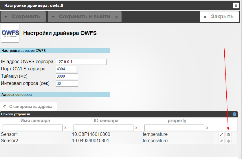

      @Haus:
      @Bluefox:
      @Haus:
      Где я такое говорил? `
      в настройках
      Ты настроил драйвер так, что бы он читал эту переменную. Удали её из конфига. Чего та недопонимаю, ставлю новый owfs.2, включаю, захожу в настройки по умолчанию, нажимаю read получаю на DS18B20 два параметра 28.FFF67D3B0400/temperature, 28.FFF67D3B0400/fasttemp
      Нажать на удалить не пробовал?
      Сначала создаются возможные полезные значения, а тебе выбирать, хочешь ты их читать или нет
        Haus last edited by
        @Bluefox:
        @Haus:
        @Bluefox:
        в настройках
        Сначала создаются возможные полезные значения, а тебе выбирать, хочешь ты их читать или нет `

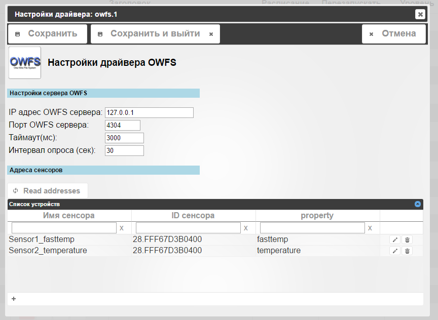

        Не знаю кому и зачем нужен fasttemp. Закомментировал в admin````
        'heat_index',
        'humidex',
        'light',
        'temperature',
        //'fasttemp',
        'set_alarm',
        'date',

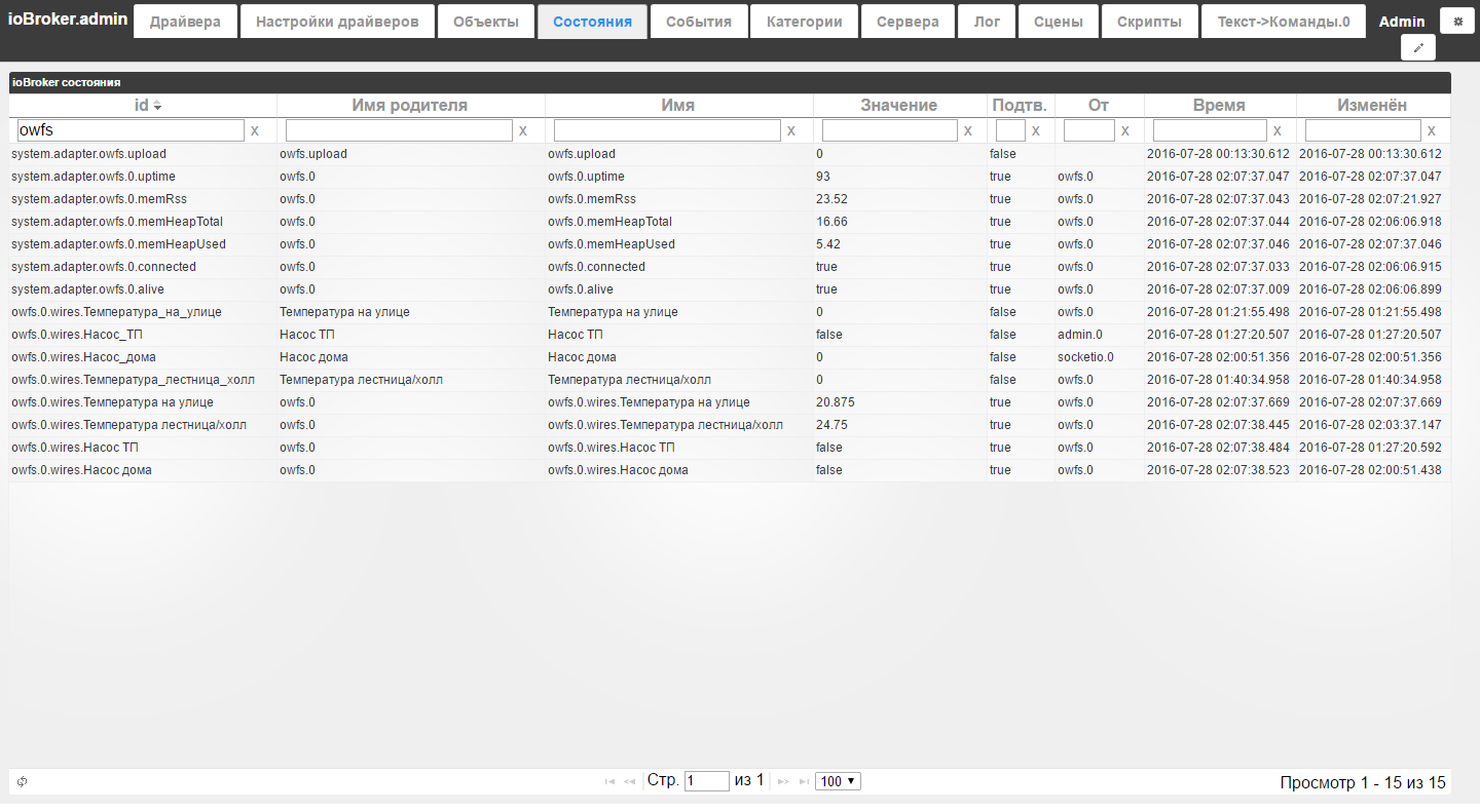

                                  В настройках адаптера OWFS в ioBroker:
                                  Timeout(ms): 3000
                                  Poll interval(sec): 2
                                  Работает неделю без сбоев.
                                  Реакция на read/rwite где-то около секунды-двух.
                                  это приемлемо для обработки сигнала от датчиков движения.
                                  Конечно это будет работать лишь на локальной системе.
                                  Поэтому правильнее бы в настройки адаптера OWFS вывести возможность
                                  выбора - локальное включение или удаленная работа по tcp (IMHO)
                                  И нужно учесть, что при такой частоте опроса увеличивается нагрузка на процессор.
                                  Но в моей Orange Pi+2 это практически не ощутимо
