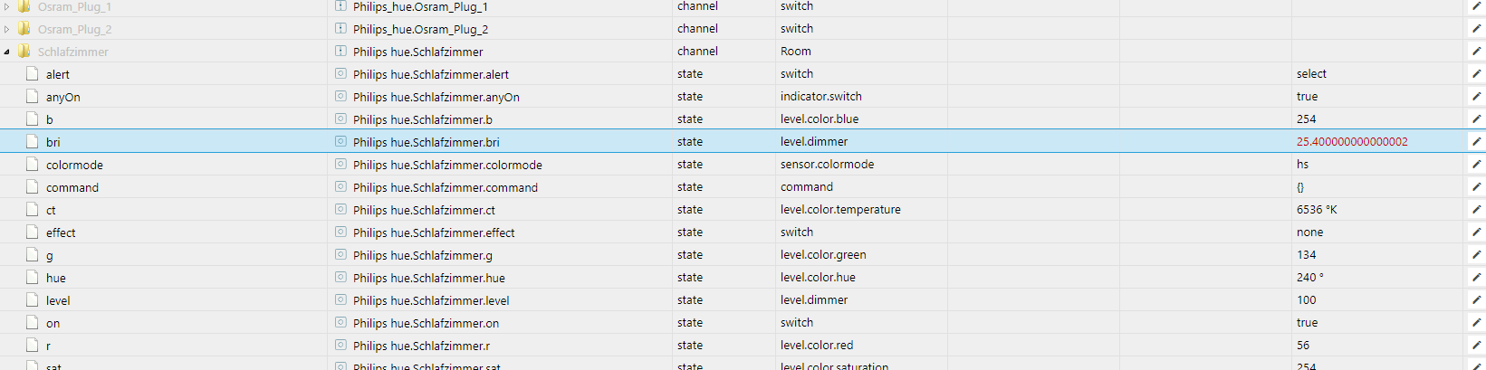

      ich hoffe mal ich habe nichts übersehen, gesucht habe ich. Ich habe einen HUE Streifen eingebunden via hue und iot.io Adapter. Funktioniert auch alles, an/aus/farbe/50% - andere Dimmerstellungen per Ansage funktionieren aber nicht, da der Wert von bri dann nicht ganzzahlig gesetzt wird (und nach 2-3 Sekunden wieder auf den vorherigen ganzzahligen springt, vermute mal weil es vom device nicht angenommen wird). So sieht es aus, wenn ich "Alexa, Lampe 10%" sage (254 = 100%):
      Bug? Konfigfehler?
      Viele Grüße
      Christian

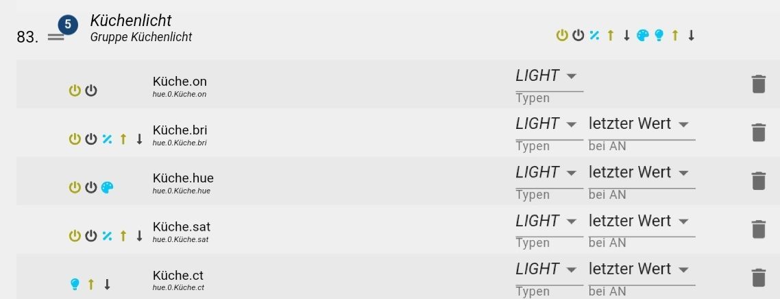

        ich verwende in iot für die farbigen Lampen 5 Datenpunkte, damit funktioniert es bei mir. (ich verwende HUE Adapter 3.0.1 und iot Adapter 1.2.0)
        on
        bri
        hue
        sat
        ct
              on
              bri
              hue
              sat
              ct
