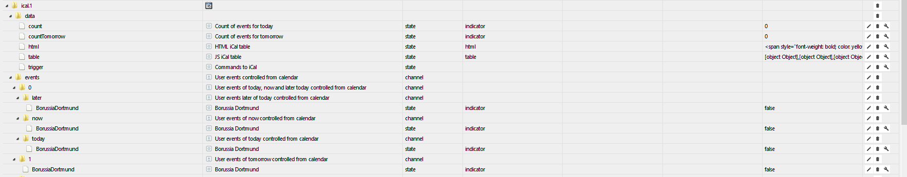

            Ich versuche es mal genau zu erklären. Ich habe im ical die Spiele drin stehen. Mein Vorhaben ich möchte 30 Minuten vor Spielbeginn eine Ansage Bekommen und 10 Minuten vor Beginn möchte ich mein TV schalten. Für mein Vorhaben würde ich gerne 2 Datenpunkte anlegen. "Spiel heute" und "Spielzeit". Die Datenpunkte sind zum abgleichen bestimmt. Mein Problem ist das ich nicht weis wie ich die Zeit Spielbeginn aus dem ical in den Datenpunkt Spielzeit bekomme um mein weiteres Vorhaben umzusetzen. Sorry ich bin noch Recht neu auf dem Gebiet ( blockly und IO Broker ).

              Hast du denn bereits eine Verbindung vom ioBroker zu ical ? Wenn ja, wie sehen da die Datenpunkte aus (beispielhaft) ?

                  Ich fürchte in Blockly wird das sehr unhandlich. Um da etwas zu werden musst du regelmässig den Datenpunkt ical.1.data.table Parsen.
                  In diesem Datenpunkt steht ein Array von Objekten, aus denen du den Anfangszeitpunkt der Spiele ermitteln kannst. Dabei kannst du wie folgt vorgehen:
                  • Trigger auf ical.1.events.0.later.BorussiaDortmund, wert ist grösser als vorher (erkennt den Wechsel von falsch auf wahr, sprich wenn Später am Tag ein Spiel ist läuft dein Skript los.
                  • Durch alle Objekte o im Array aus ical.1.data.table durch gehen. Wenn o._Date heute ist, dann prüfen ob o._reason BorussiaDortmund ist. Wenn ja, dann Zeitplan anlegen, der 30 Minuten vor Spielbeginn eine Funktion aufruft.
                  In der Funktion dann
                  • Sofort: Benachrichtigung an dich das es ein Spiel gibt
                  • per Timeout 20 minuten: Wenn du zu hause dann TV an und den gesamten Rest machen
                  Das war jetzt sehr abstrakt. In wie weit das per Blockly geht muss ich heute Abend schauen. Per "normalem" JS sollte es jedenfalls gehen.
