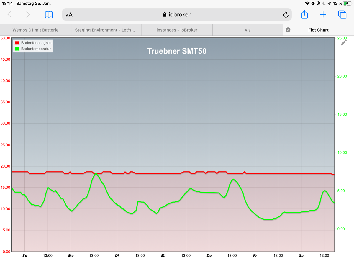

                        Der Truebner ist seit Jahren bewöhrt und wird in der Forschung eingesetzt, bei mir gab es auf Anhieb plausible Messwerte. Zudem bietet er ein fertiges wasserdichtes Gehäuse, und der Hersteller hat sich um die Imprägnierung der Platine gekümmert. Laut DVS kann man ihn ganzjährig draußen lassen und von über 5 Jahren Lebensdauer ausgehen. Der Verzicht auf weiteres Rumprobieren war mir die 69€ wert.
                        Hier eine Kurve aus gesättigter Erde, der Sensor steckt derzeit in der Terrasse im Testbetrieb. Die 20% klingen nach wenig, sind aber bei Sandboden komplett gesättigt, mehr kann Sand nicht aufnehmen,
