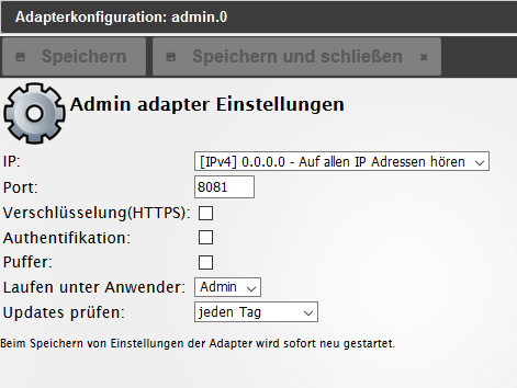

      nun bastel ich seit ein paar Tagen mit IOBroker rum, komme noch nicht mit allem klar,
      aber eines kann ich extrem gut - Fehler machen:
      Ich habe im Admin Adapter versehentlich bei - Admin adapter Einstellungen - IP - die IP Adresse des IOBroker ausgewählt
      und habe mich somit selber rausgeworfen.
      Wie kann ich das von der Console aus korregieren ? Der Admin Adapter selber ist ja von mir aus nicht mehr erreichbar.
      Danke schon mal im Voraus

        Gib mal folgendes ein:
        iobroker set –bind 0.0.0.0

          Ansonsten steht hier einiges zur Fehlerbehebung:
          http://www.iobroker.net/docu/?page_id=3928&lang=de

            pmm1450 last edited by
            Vielen lieben Dank für deine Hilfe.
            Der Link zu "ioBroker läuft nicht mehr" ganz unten 2. Instanz aufmachen
            hat mein Problem gelöst.
            Als nächstes mach ich erst mal ein Backup von allem.

                  @nobody:
                  iobroker set –bind 0.0.0.0 `
                  Schon älter; aber es ging bei mir so. Nur dass der Befehl bei mir:
                  iobroker set admin.0 –bind 0.0.0.0
                  heissen musste
