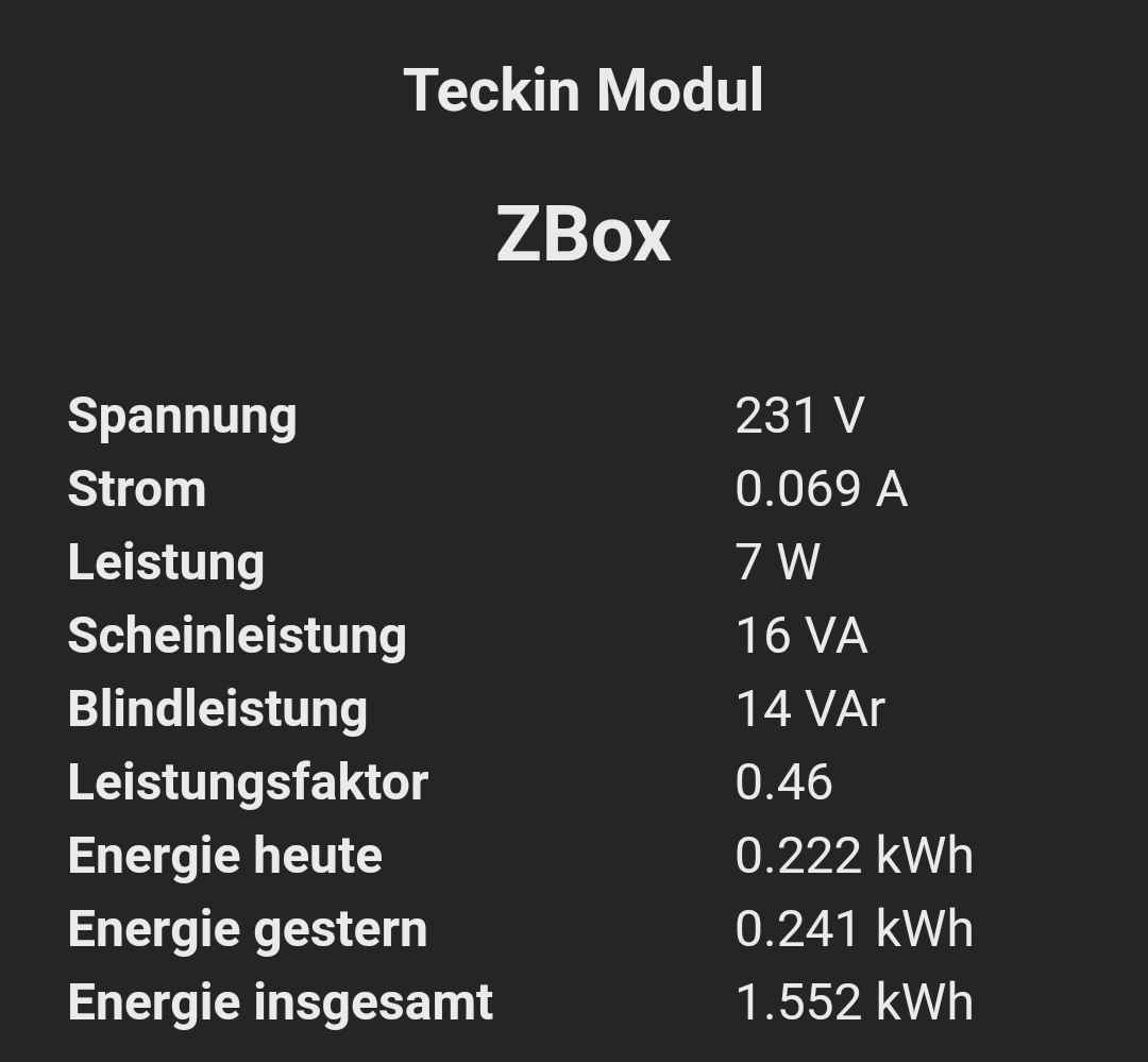

                          • Z
                            Zwitsch @Guest last edited by
                            @HeinrichB Auf der Weboberfläche von Tasmota habe ich mit dem SP1 Adapter alle Werte. In ioBroker wird in den Objekten aber lediglich POWER und alive angezeigt.
                              A Former User @Zwitsch last edited by
                              @Zwitsch dann halte Mal den Adapter an. Lösche den DP und starte neu. Was ähnliches hatte ich auch Mal
                              • Z
                                @HeinrichB Das brachte leider keinen Erfolg.

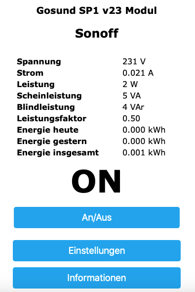

                                      @Zwitsch Mal das Profil teckin genommen anstelle gosund SP1?
                                        • Z
                                          @HeinrichB Ja, das habe ich. Habe es auch mit BlitzWolf SHP probiert.
                                            @Zwitsch ok dann fällt mir auch nix mehr ein
