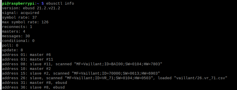

                                Ich habe auch Probleme damit die Daten reinzubekommen. Mir ist der RPI abgeschmiert und ich musste alles neu aufsetzen.
                                pi@ebusd:~ $ ebusctl i
                                version: ebusd 21.2.v21.2
                                update check: OK
                                signal: acquired
                                symbol rate: 106
                                max symbol rate: 159
                                min arbitration micros: 325
                                max arbitration micros: 5612
                                min symbol latency: 0
                                max symbol latency: 20
                                reconnects: 0
                                masters: 3
                                messages: 706
                                conditional: 3
                                poll: 1
                                update: 10
                                address 03: master #11
                                address 08: slave #11, scanned "MF=Vaillant;ID=BAI00;SW=0104;HW=7803", loaded "v             aillant/bai.308523.inc", "vaillant/08.bai.csv"

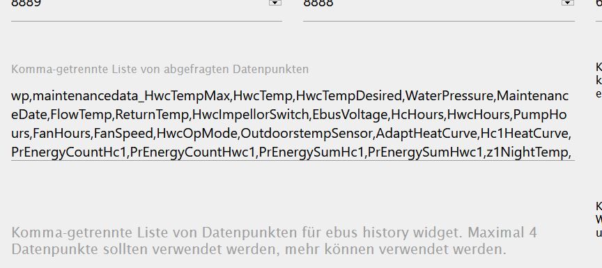

                                Unter Objekte fehlen die Daten.
                                Mit der Installation davor ging es. Ports für Http und Telnet sind richtig gesetzt.
                                • Glasfaser
                                  Glasfaser @Cino last edited by Glasfaser
                                  @cino sagte in eBus Adapter Vaillant:
                                  Das heißt , der Ordner wird erstellt aber darin ist nicht enthalten .
                                  Laut Log von dir ist alles da .
                                  Refresh mal die Objektseite von den Datenpunkten . ( inkl. Browser )
                                  Die anderen Werte , mußt du dann bei Bedarf auch aktiv mit dem Adapter abfragen !
                                  • C
                                    Cino last edited by
                                    Jau danke, habe jetzt mal 3 Punkte eingetragen und es hat geklappt.
