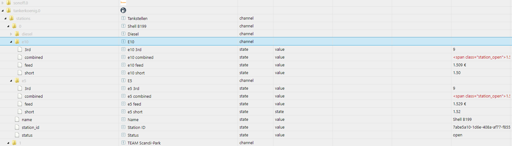

          Funzt auch, soweit ich das in "Objekten" sehen kann.

                  Ich helfe dir mal... könntest aber auch hier mal suchen...
                  Hier ein Skript, das per Telegram E10 Preise von 4 Tankstellen und am Ende die günstigste ausgibt. Ist hier aus dem Forum, also nicht von mir.
