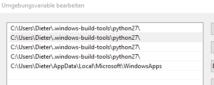

                • bahnuhr
                  bahnuhr Forum Testing Most Active @SBorg last edited by
                  @SBorg sagte in can't find python:
                  @bahnuhr Taucht Python denn auch im Pfad auf? DOS-Eingabe: path
                  Falls nicht, versuche mal:
                  • WIN + Pause
                  • Erweiterte Systemeinstellungen
                  • Umgebungsvariablen
                  • bei "Systemvariablen" Path anklicken + bearbeiten
                  • C:\Users\Dieter.windows-build-tools\python27\python.exe hinzufügen
                  Soweit ich mich noch erinnern kann übernimmt er "Systemvariablen" nur beim Start? --> reboot
                  Bei Win+Pause tut sich gar nichts.
                  In den Umgebungsvariablen hab ich dieses:
                  Sieht doch ok aus.
                  Noch ne Idee ?
