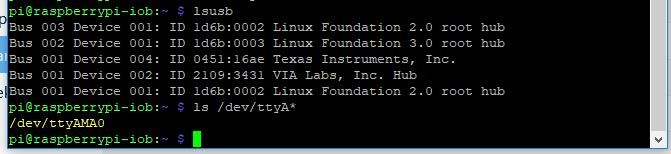

                        So wird doch ein Schuh draus. Du hast also einen cc2531 Stick fertig gekauft und gehst davon aus das die korrekte Firmware drauf ist.
                        Dann stellt sich am Pi zunächst die Frage ob er den erkannt wird. Dazu müsstest du schauen was bei
                        lsusb heraus kommt.
                        Am besten machst du es 2 mal, einmal mit eingestecktem Stick, einmal ohne.
                        Erwartet wird eine Zeile wie diese, bei die Zahlen bei Bus, Device und ID unterschiedlich sein können:
                        Bus 001 Device 004: ID 0451:16a8 Texas Instruments, Inc.
                        Taucht da nichts auf wird der Stick vom Pi nicht erkannt. Wenn da etwas auftaucht wäre der nächste Schritt:
                        ls /dev/ttyA*
                        Erwartet wird so etwas:
                        /dev/ttyACM0
                        Wenn das auch da ist, dann solltest du einfach in der Konfiguration des ioBroker Adapters die entsprechende Schnittstelle (das was bei dem letzten Befehl heraus gekommen ist) eintragen können. Nachdem du dann den Adapter noch einmal gestartet hast sollte er grün werden. Wird er das nicht musst du im Log des ioBroker nachschauen was er meldet.
                        Ich hoffe das hilft erst einmal

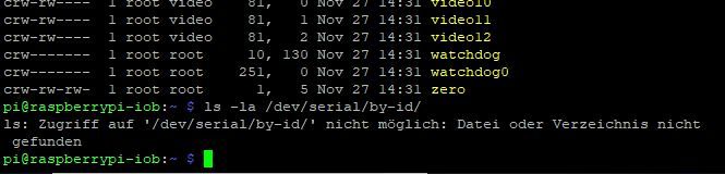

                          Habe es so gemacht:
                          Erkannt wird er wohl aber ist er auch geflast?
                          Hatte noch einen Hinweis auf diesen Befehl ( ls -la /dev/serial/by-id/ ). Danach gibt er nicht das aus was bei Youtube gezeigt wurde!
                          Wäre schön wenn noch einmal jemand helfen kann.....danke
                          • Asgothian
                            Asgothian Developer @jokerjo1000 last edited by
                            @jokerjo1000
                            Das device /dev/ttyAMA0 ist ein Hinweis darauf das der Stick nicht die korrekte Firmware hat.
                            Bitte versuche diese serielle Schnittstelle in der Konfiguration des zigbee Adapters einzustellen und den Adapter zu starten. Im log des iobroker solltest du dann sehen ob er eine Firmware erkennt oder nicht.
                            A.

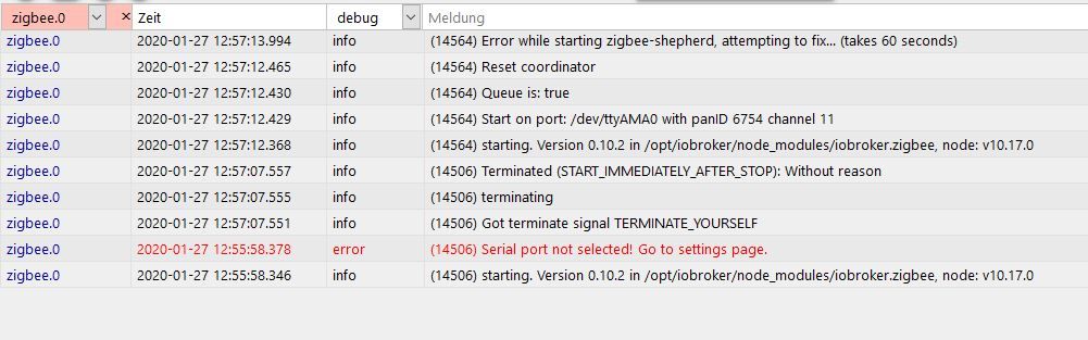

                                  @Asgothian
                                  Habe ZiBee noch einmal deinstalliert und dann frisch installiert. Die Einstellungen so vorgenommen wie du sagtest. Trotzdem nicht verbunden??
                                  • Asgothian
                                    @jokerjo1000
                                    damit ist meine obige Vermutung bestätigt. Der Stick ist entweder defekt oder hat keine gültige Firmware.
                                    Du hast jetzt 4 Optionen:
                                    • Im Forum bietet ggf. jemand an Sticks zu flashen
                                    • Du besorgst Dir das Werkzeug zum Flashen und Flasht selber (Siehe zigbee2mqtt.io)
                                    • Du besorgst Dir einen neuen Stick der (hoffentlich) bereits geflasht ist.
                                    • Du diskutierst mit dem Absender deines Sticks das er Dir einen funktionierenden Stick zukommen lässt (viel Glück dabei)
                                    A.

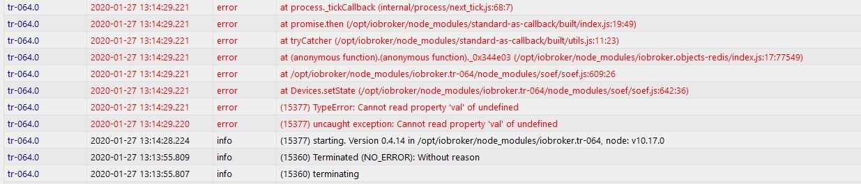

                                      Wenn du noch nicht genug hast habe ich gerade ein weiteres Problem (obwohl ich schon einiges hinbekommen habe 🤗 ).
                                      Habe den TR-064 Adapter installiert (genau nach Anleitung). Die Einstellungen dann noch eingegeben. Jedoch verbindet sich der Adapter auch nicht und bleibt rot???
                                      • Asgothian
                                        @jokerjo1000
                                        Da muss ich passen, den adapter nutze ich nicht.
