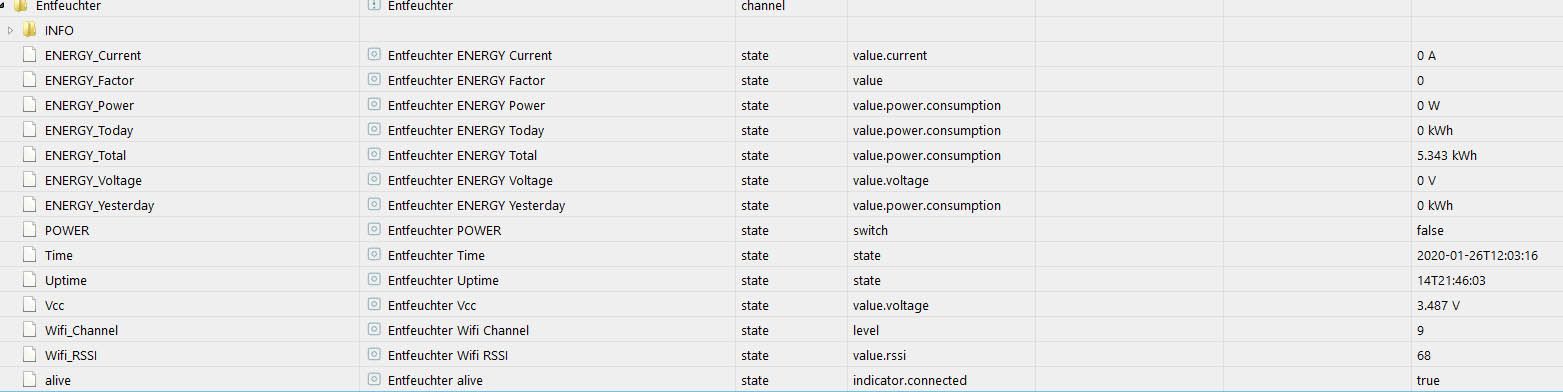

      Ich habe einige Sonoff Geräte (Basic, POW R2 usw.) die mit Tasmota geflasht sind mittels Sonoff Adapter in iobroker eingebunden.
      Durch die Einbindung frage ich den "Alive" State ab und lasse ihn mir im VIS anzeigen.
      Wenn nun ein Tasmota Gerät komplett vom Strom genommen wird - also nicht mehr "alive" ist, dann wird der State in den Objekten nicht aktualisiert und er bleibt auf "true" - so lange bis ich den SonoffAdapter neu starte.
      Habt ihr hier eine Idee?
      Ich habe den Sonoff Adapter mit der Stable Version also 2.2.2.
      Hier als Bsp.: Derzeit ausgeseteckter Sonoff POW R2 zeigt in den Objekten folgendes an:
      In der letzten Zeile könnt ihr sehen, dass der POW noch immer "alive" ist, obwohl er schon lange ausgesteckt ist.
      Intressant ist, dass ich aber im LogFile einen TimeOut Eintrag erhalte:

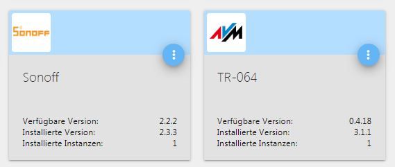

                frankyboy73 @Jan1 last edited by
                @Jan1
                Hi, das klappt bei mir leider nicht, auch bei Latest steht bei mir immer noch die 2.2.2 drin. Das gleiche habe ich auch bei dem Tr-064 Adapter, da wird mir auch nur die alte Version 0.4.18, obwohl aktuell 3.1.1 ist, angezeigt. Bei anderen Adaptern funktionierts mit Latest. Warum das so ist habe ich leider noch nicht rausgefunden

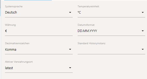

                  @frankyboy73
                  zeig mal wo du auf latest gestellt hast
                      Jan1 @frankyboy73 last edited by
                      @frankyboy73
                      das passt

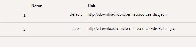

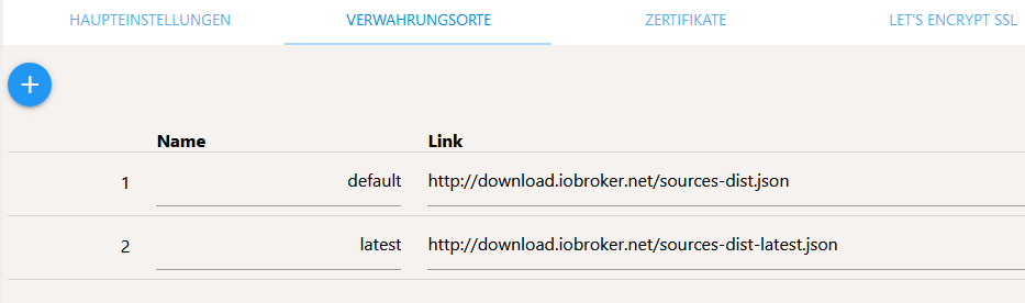

                      was steht hier bei Dir:
                        frankyboy73 @Jan1 last edited by frankyboy73
                        Trotzdem steht bei mir noch:
                          Jan1 @frankyboy73 last edited by Jan1
                          @frankyboy73
                          OK, passt auch.

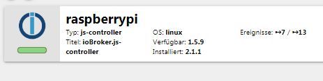

                            @Jan1
                            So richtig?
                            Edit: Was ich nicht verstehe, vor Update auf JS-Controller auf 2.1.1 wurde mir als verfügbar auch die 2.1.1 angezeigt.
                              @frankyboy73
                              Admin ist 3.7.7 und JS wäre 2.2.8 aktuell, was aber alles im lateste angezeigt werden sollte.
                              Node und NPM ist OK.
                              Bei Dir stimmt wirklich was nicht und da solltest mal ein Thread dazu aufmachen und fragen, was man machen kann, da das bestimmt noch mehr Probleme verursachen wird.

                                            klaus88 @Jan1 last edited by klaus88
                                            @Jan1 und @frankyboy73 :
                                            Sorry, dass ich mich erst jetzt melde, aber DANKE vielmals für die Tipps:
                                            a) @frankyboy73 : Es war der Adapter und nach dem Update auf 2.3.3 klappt alles !
                                            a) @Jan1 : Danke für den Tipp mit "latest" - das war dann ganz einfach mit der Installation!
                                            Perfekt und schönen Sonntag euch beide!
