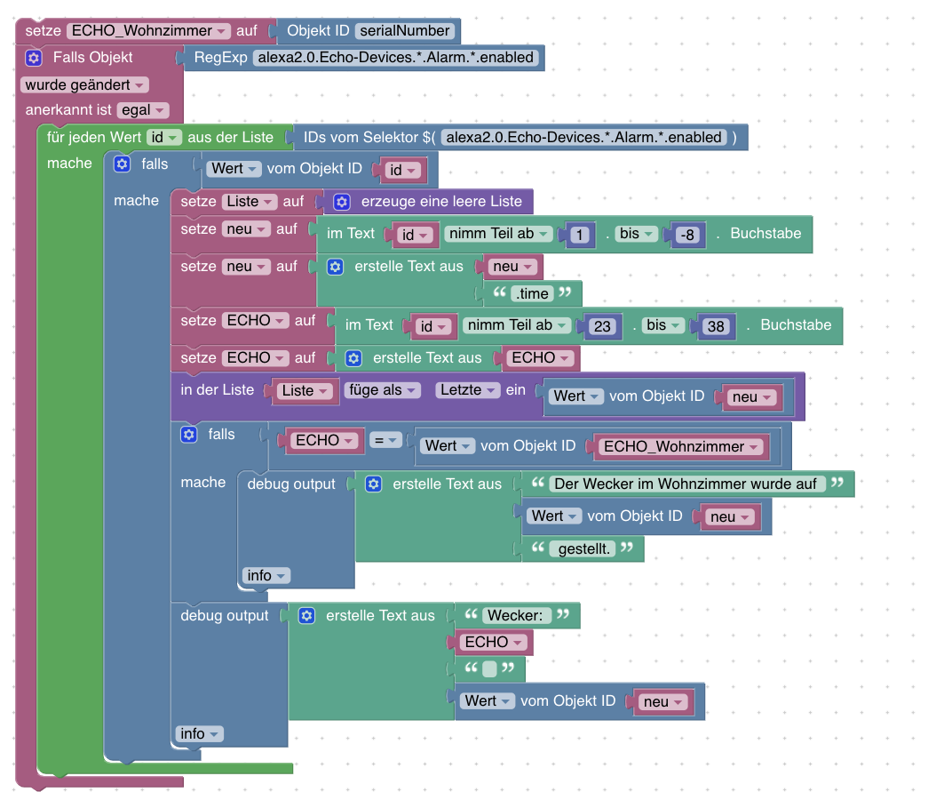

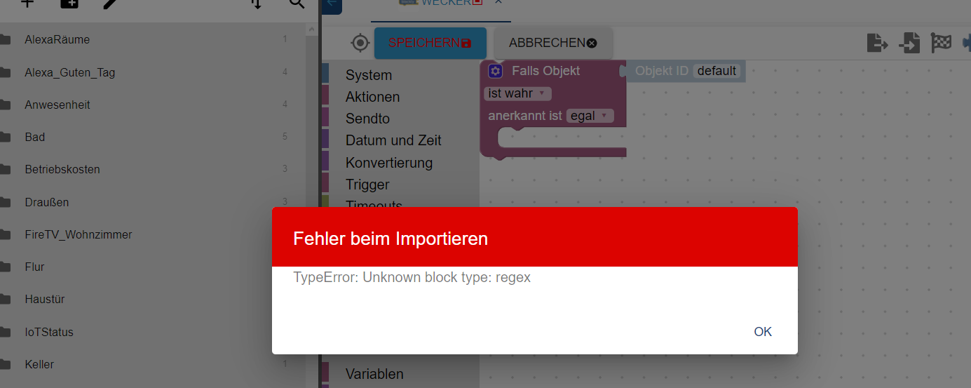

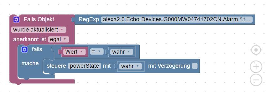

      Nach erfolgreicher Lösung hier der Blockly Code mit Erklärung:
      https://www.elzershark.com/forum/index.php?thread/66-amazon-echo-alexa-wecker-beleuchtung-an

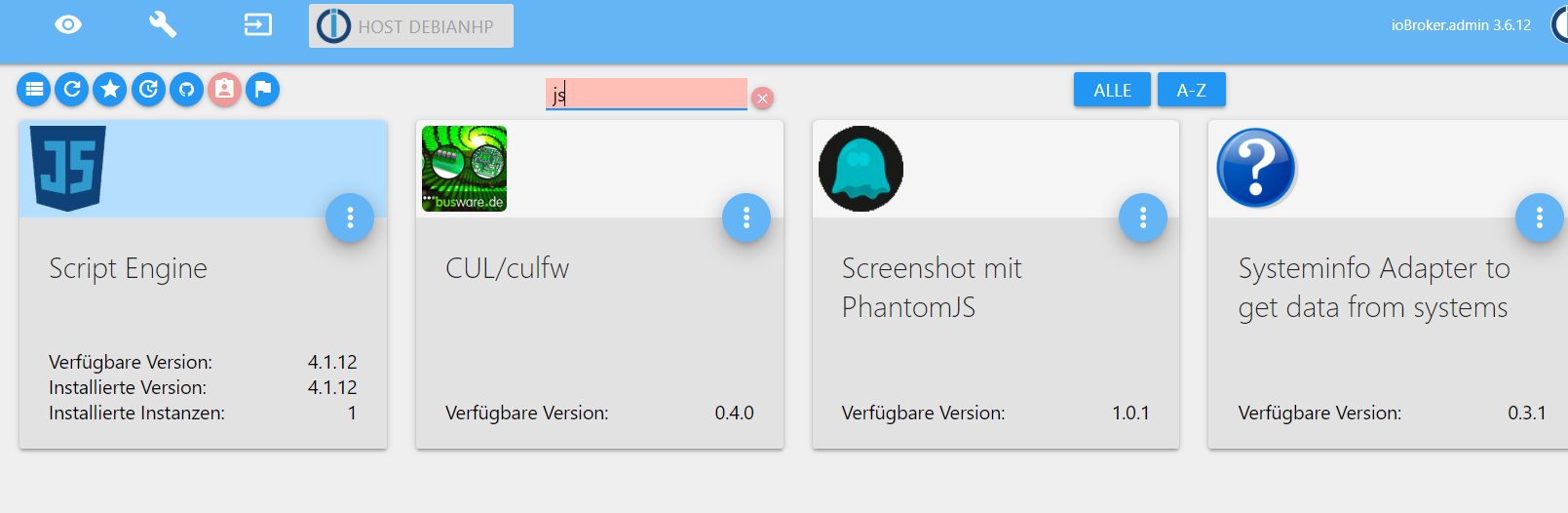

      Der Block "RegExp" gibt es erst ab der Javascript Adapter Version 4.1.13
      Wer den Block nicht hat bitte den Adapter Upgraden auf min. 4.1.13
      Danke an paul53 und sveni_lee

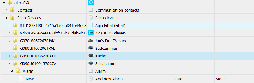

              Alexa2 Adapter.
              Über Alexa ein Wecker erstellen.
              Dadurch werden Datenpunkte erstellt im Alexa2 Adapter.
              Das auszulesen geht nur über ein Java Script. Aber nicht durch Blockly selber.

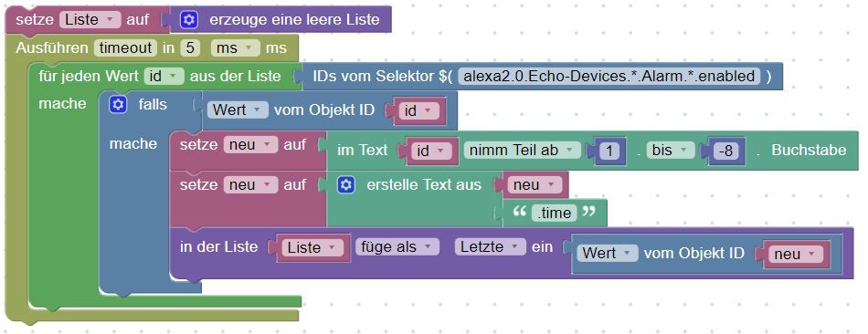

                      Das Blockly mit gleichem Javascript-Code, außer dass die Werte in ein Array statt in einen Datenpunkt geschrieben werden:
                      Wie damit Wecker realisiert werden sollen, ist mir unklar, da das Skript nur einmal ausgeführt wird, denn es fehlt ein Trigger.
                      Elzershark 1 Reply Last reply Reply Quote 1

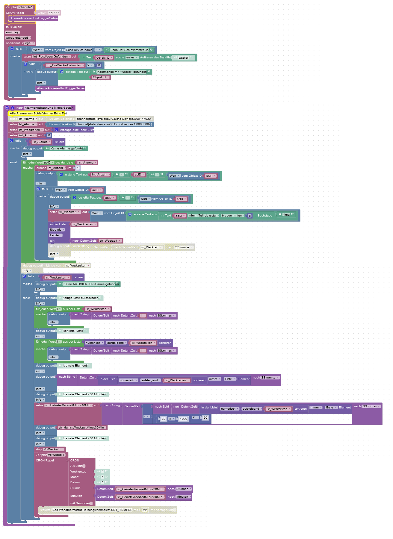

                            Hier mein Vorläufiges Script.
                            Es funktioniert mit einem ausgesuchten Echo.
                            Ich werde es noch weiter entwickeln, so das es mit mehreren eingestellten Weckern für 1 Echo funktioniert.
                            Pro Echo muss 1 Blockly erstellt werden und eingerichtet werden.

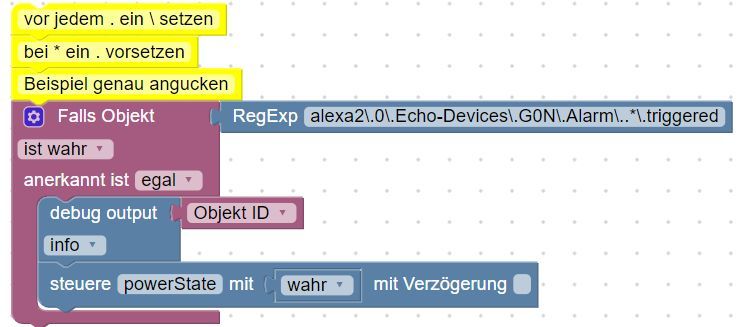

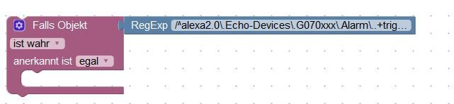

                                  eventuell ahbe ich das ja falsch verstanden, aber warum triggert ihr nicht einfach die Wecker von Alexa?
                                  Bei mir ist es so, wenn der Wecker von Alexa klingelt gehen die Rolläden im Schlafzimmer hoch. Und dabei ist es
                                  egal welche Weckzeit (Wochenende oder Arbeitswoche) gerade aktuell ist.
                                  Mann muß doch den DP der getriggert werden soll nicht konkret bestimmen, man kann doch auch eine RegExp verwenden.
                                  on(/^alexa2.0\.Echo-Devices\.G070xxx\.Alarm\..+triggered$/, function(dp) {});
                                  das triggert jeden Wecker eines bestimmten Echo-Devices.

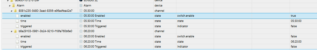

                                          es wird ein neuer Wecker-DP unter
                                          alexa2.0.Echo-Devices.G070RQxxxx.Alarm.dd7efe51-049d-4b26-8ff2-xxxxxx
                                          angelegt mit den den DP
                                          enabled, time und triggered
                                          triggered geht auf true wenn der "Wecker klingelt" und das wird mit
                                          getriggered.
                                          Mir it sogar aufgefallen, das es ca. 2-3 Sekunden braucht bis der Weckton zu hören ist, da haben sich die Rolläsen schon in gange gesetzt.
                                          Du könntest also auch ein "Stop" an den Echo senden, dann würde erst gar kein ton zu hören sein sondern nur deine gewünschen Aktionen abgearbeitet werden.
