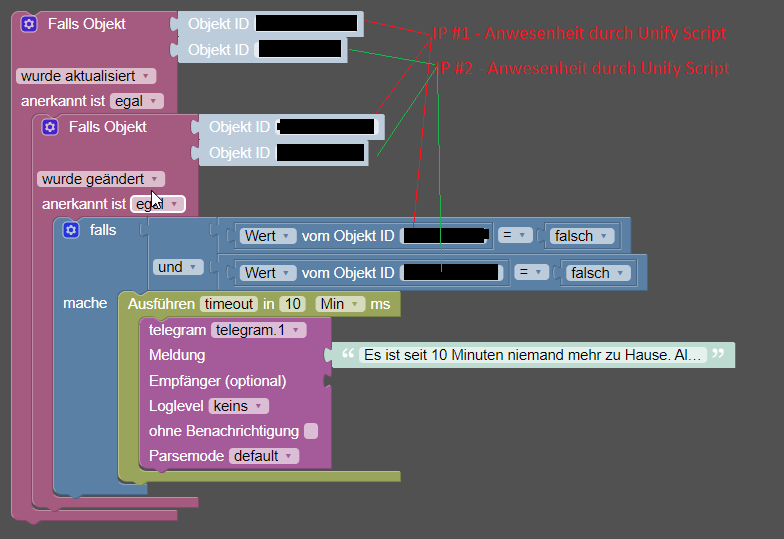

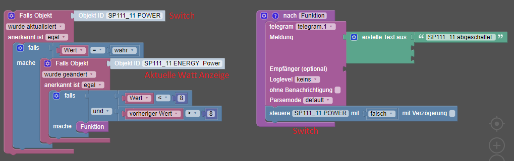

      Die beiden Scripte lösen die Telegram Nachrichten mehrfach aus. Das Anwesenheitsscript bringt mir die Telegram Nachricht im Schnitt 4x.
      Das Script an der SP111 weckte mich letzte Nacht bei über 900 Nachrichten in Unter einer Minute …
      Bei meinen Recherchen fiel mir nun auf das Teilweise die Objekte im IOBroker nicht Zeitnah aktualisiert werden. Am Beispiel der SP111_11 ist mir aufgefallen das Tasmota bereits 0 Watt meldet, in den Ereignissen beim IOBroker auch die Nachrichten mit der Meldung via MQTT eingehen. Das entsprechende Objekt aber weiterhin bei 25 Watt stand. Erst nach über einer Minute wurde das Objekt dann aktualisiert.

        ok, die lösen mehrfach aus.. sieht man, aber was willst Du denn eigentlich ursprünglich?
        ich verstehe die Verwendung und Zweck deiner mehreren Trigger nicht.
        Also beim ersten sagste,
        wenn Power Knopf an oder aus dann soll wenn Wert wahr(wo initialisiert?)
        wieder trigger hat sich power an/aus dann wenn wert keiner gelich 8 und vorheriger wert grösser 8
        dann ist sp11 abgeschaltet?
        das untere auch keine Ahnung warum denn zwei Trigger?
        für was?
        Schreibe bitte einfach was das Ergebnis sein soll, dann kann ich Dir sagen, wie das Blockly auszusehen hat.

          Dinge die falsch sind:
          • trigger im trigger - das geht nie gut
          • timeout im trigger ohne Schutz vor mehrfachstart - der läuft öfter
          • trigger auf aktualisiert ohne und mit Bestätigung - auch die kommen meist zu oft.
          Ansonsten muss ich @Alex-0 zustimmen: beschreib mal was das tun soll, sonst wird das nichts.
          A.
            Jan1 @Asgothian last edited by
            @Asgothian
            Eins hast noch vergessen😊
            Mit ner Funktion zu arbeiten macht nur Sinn, wenn man die auch mehrfach verwendet, ansonsten sorgt die nur für Unübersichtlichkeit und mehr unnötigen Code.

              vielen Dank soweit. Ich habe da glaube ich einen Denkfehler gehabt.
              Ich dachte ich muss erstmal die ganze Aufgabe Triggern bevor der Wert (8 Watt) geprüft wird.
              Daher dachte ich die Prüfung auf 8 Watt geschieht so nur wenn die Steckdose eingeschaltet ist.
              Die Funktion habe ich genommen um ggf. später mehrere Steckdosen für eine ähnliche Arbeitsweise in einem Script zusammen zu fassen.

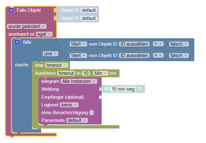

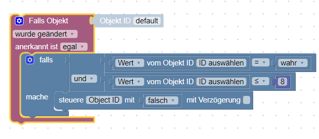

              Ziel ist eigentlich einfach nur:
              Bild 1:
              Falls die Steckdose eingeschaltet und die Wattzahl unter 8 Watt liegt schalte die Steckdose ab.
              Bild 2:
              Sobald die Handy von meiner Freundin und mir länger wie 10 Minuten aus dem Haus sind schalte bestimmte Dinge ab. Hier ist das Telegram eben aktuell nur zum testen da.

                ah ok, alles klar also zu block 1:
                einfach deine Objekte noch auswählen.
                Code:
                <block xmlns="http://www.w3.org/1999/xhtml" type="on_ext" id="?CTt[QE~-^5Fn*]Yk!|~" x="-212.2658705966163" y="-562">
                  <value name="OID0">
                    <shadow type="field_oid" id="x7vFLk_6+mb4wf7mL.bE">
                    <block type="controls_if" id="Afv*=u{`+y;vW=Sws(GK">
                        <block type="logic_operation" id="/IuvrhU0pYycG|dWeUxS" inline="false">
                          <field name="OP">AND</field>
                            <block type="logic_compare" id="ogqHO/2?a^i`nW;E,6y-">
                              <field name="OP">EQ</field>
                                <block type="get_value" id="EX{xdlEP!QAz2z`:^VQ?">
                                  <field name="OID">ID auswählen</field>
                                <block type="logic_boolean" id=":7wIbq!1*d8M-)s?U!o[">
                            <block type="logic_compare" id=".AtOGM`mXZdoFOF`#[ct">
                              <field name="OP">LTE</field>
                                <block type="get_value" id="0tHn-^4[dnb*`Dvtcdsf">
                                <block type="math_number" id="ZW`dXmtOKQYKm_2[3|VJ">
                                  <field name="NUM">8</field>
                        <block type="control" id="c_z0veHu=Q^KYZ^k)kA9">
                            <block type="logic_boolean" id="bUQto8iNf8_qtGy4mx_C">
                zu Block 2:
                hier mit einem Trigger arbeiten. Eigentlich müsste der erste Trigger ausreichen und dann deine Bedingung setzen.
                  Azrael last edited by
