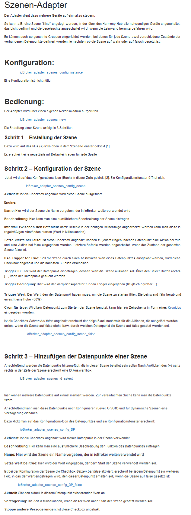

                    ich muss da wohl die Doku mal neu machen - hier ein Archivbild:
                    TG70 1 Reply Last reply Reply Quote 0

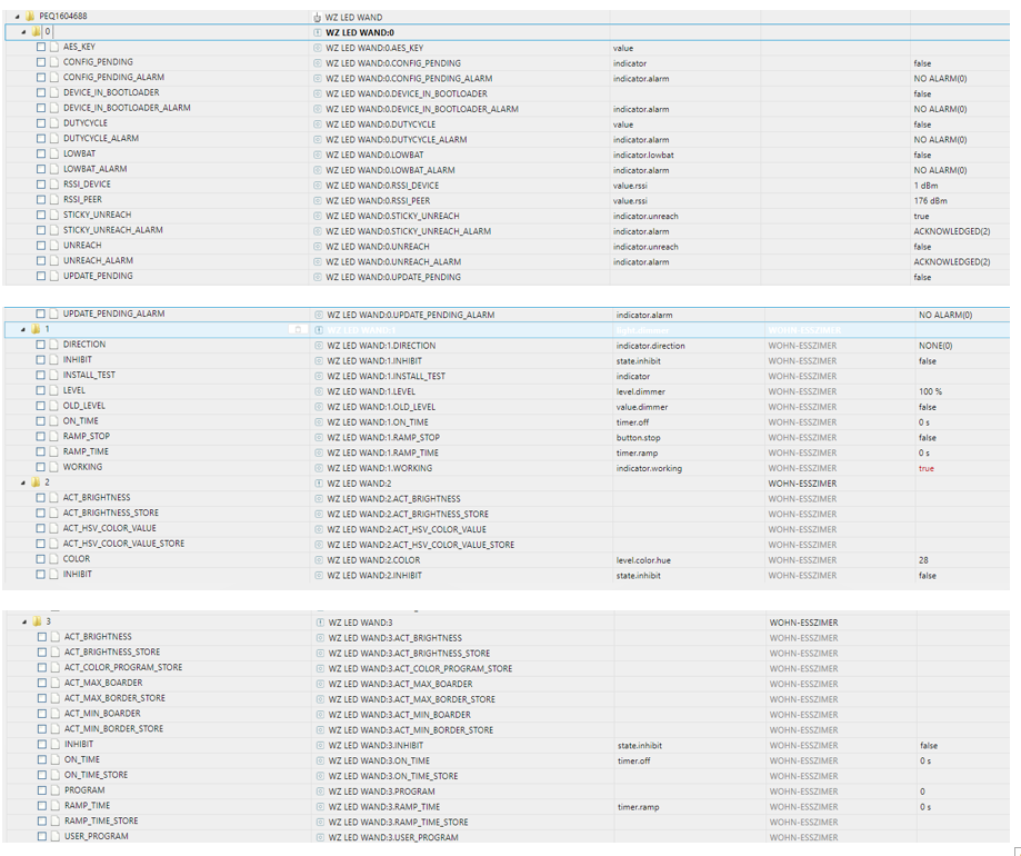

                      Ja so hab ich mir das auch vorgestellt. Ich weiß aber zb nicht wie ich auf eine andere Seite/View schalte oder zumindest einen "Spinner" einbaue, so dass man weiß, dass gerade die Befehle ablaufen. (dauer ja doch fast eine Minute)
                      Oder für die HM-LED fehlt in den Objekten der ON/OFF Wert ?
                        Homoran Global Moderator Administrators @TG70 last edited by Homoran

                        @TG70 sagte in Abfolge von Befehlen:
                        Was ist das für ein Gerät?
                        LEVEL 0 = off/ Level 100 = on??
                        • TG70
                          TG70 Forum Testing @Homoran last edited by
                          @Homoran
                          Ob ich das wirklich brauche ... es wäre halt schön (für Frau 🙂 das man weiß
                          wann der Befehl durch ist... bevor man ungeduldig mehrfach drückt ... du weißt was ich meine.....irgendwas wo man einfach optisch sieht, das eine Aktion in Gange ist
                          Ja an den Level hatte ich auch schon gedacht, aber es gibt wohl auch einen wirklichen
                          on und off Zustand. Es ist diese Homematic RGBW Controller
                            @TG70
                            Den hab ich sogar.
                            Meines wissens hat homematic bei allem dimmbaren keinen zusätzlichen on/off State.
                            Dafür so nette Dinge wie RampTime, damit kann man dan gaaaanz langsam dimmen.
                            Also ramp time setzen, dann Ziellevel und dimmen beginnt.

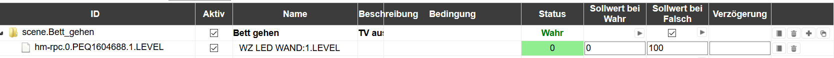

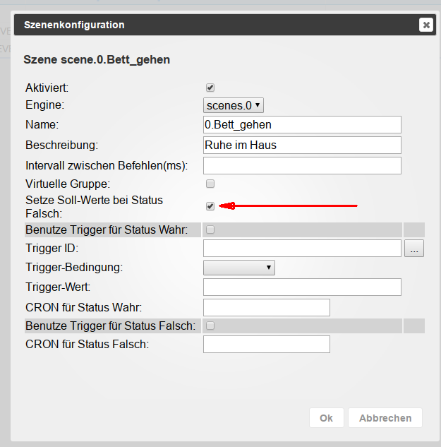

                                  Bei meiner Szene "Bett gehen" wird hier munter alles angeschalten was eigentlich aus gehen soll.
                                  Du musst die Szene auf true setzen.
                                  Solltest du alles richtig konfiguriert haben und alle Datenpunkte unter "Sollwert bei true" ein off haben, dann sollten die auch alle ausgehen.
                                  Wie kann man den Ausdruck Sollwert bei erklären?
                                  s.o. - Sollwert bei falsch wird ausgeführt wenn du aktiv die Szene auf false setzst.
                                  Alles andere dazwischen (unterschiedliche Zustände der Szenenteilnehmer) was sich durch anderweitige Veränderung einzelner Szenenmitglieder ergibt ist eine 'undefined' Szene

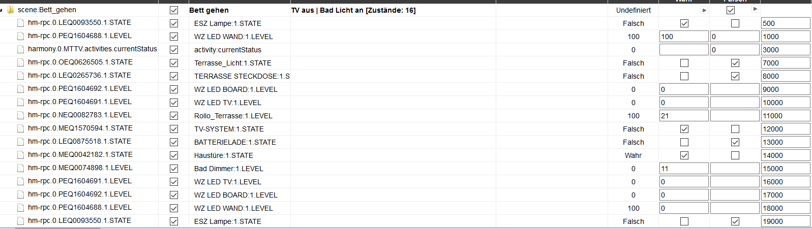

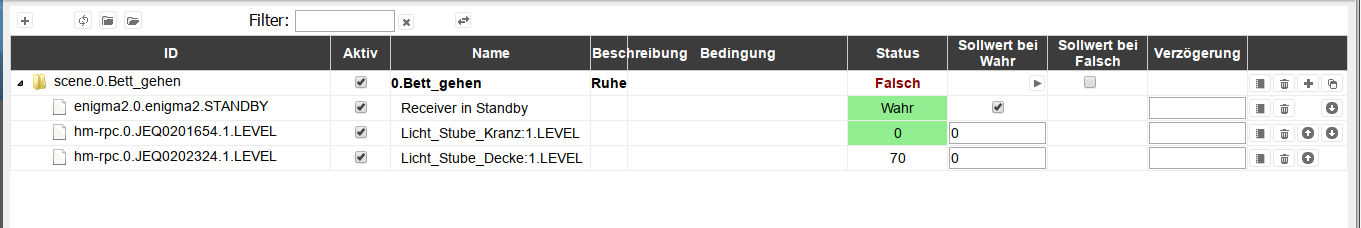

                                  • TG70
                                    @Homoran .. muss ich gleich lachen ... steh grad auf dem Schlauch
                                    Wann muss ich den Haken bei "Sollwert bei Wahr" und wann "Sollwert bei Falsch" oder wann bei beiden... hab da grad echt ein Verständnisproblem.
                                    So sieht es aktuell aus

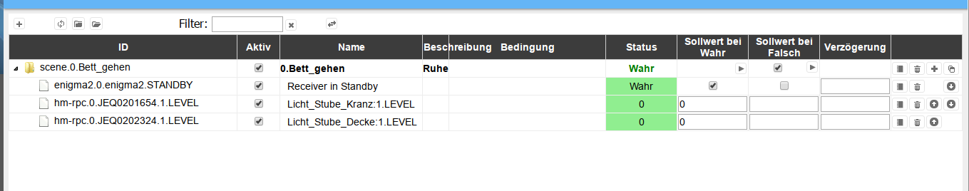

                                      @TG70 kannst du das Bild bitte tauschen - gegen eins mit Header
                                      Ich müsste mir sonst den Adapter installieren
                                      OK - mal eben selbst installiert und versucht nachzukochen:
                                      Haken bei "Sollwert bei wahr" (oder falsch) bedeutet, dass der wert true sein soll, wenn die Szene auf true resp. false gesetzt wird.
                                      In meinem Beispiel ist die gesamte Szene z.Zt. wahr, weil im Wohnzimmer die gesamte Beleuchtung aus und der Receiver ebenfalls aus (standby) ist
                                      Wenn du jetzt noch den Zustand false der Szene nutzen willst kannst du 60% bei den Dimmern und false bei standby des Receivers nehmen, dann geht das Licht auf 60 und der Receiver an wenn du die Szene auf false setzst.
                                      Meist ist es jedoch nicht genau der umgekehrte Fall den man bei Szenen haben will, daher ist "setze bei false" auch nur optional
                                      Zusammenfassung der hinteren Spalten:
                                      • Status - aktueller Zustand der Szene und der jeweiligen Aktoren
                                      • Sollwert bei wahr - Zustand der jeweiligen Aktoren wenn die Szene auf true gesetzt wird
                                      • Sollwert bei Falsch - Zustand der jeweiligen Aktoren wenn die Szene auf false gesetzt wird
                                      • Verzögerung - Die Verzögerung der Aktion ab Start der Szene
                                      TG70 1 Reply Last reply Reply Quote 1

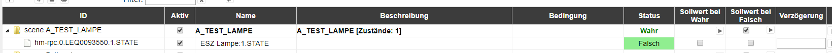

                                      • TG70
                                        Danke dir für deine Erklärung. Ich denk da wahrscheinlich viel zu kompliziert.
                                        Aber ich kriegs nicht auf die Reihe. Hab ein Beispiel mit einer normalen Leuchte.
                                        Diese soll und darf durch die Szene nur in den Zustand AUS (False) gehen.
                                        Das wäre dann so. Aber warum darf bei Sollerwert bei Falsch kein Haken rein 😖
                                        Die Lampe ist gerade aus (false). Haken bei Sollwert Wahr oder Haken bei Sollwert Falsch bewirkt genau das gleiche, dass ich über einen Button ein- und ausschalten kann ???
                                          Das wäre dann so
                                          korrekt
                                          Können tut es - muss aber nicht
                                          der muss da nur rein, wenn du möchtest, dass das Licht angeht wenn du die Szene aktiv auf false setzt.
