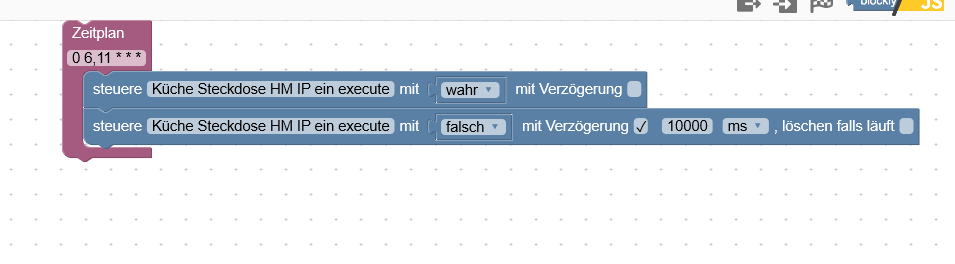

        ich löse das mit einem nachfolgenden Setzen auf "false".
        Schalte die Steckdose über ein Blockly, wenn ich ProgrammExecute auf true gesetzt habe, dann setze ich das nach 10 Sekunden wieder auf "false".

          Hallo, @Malz1902 ,
