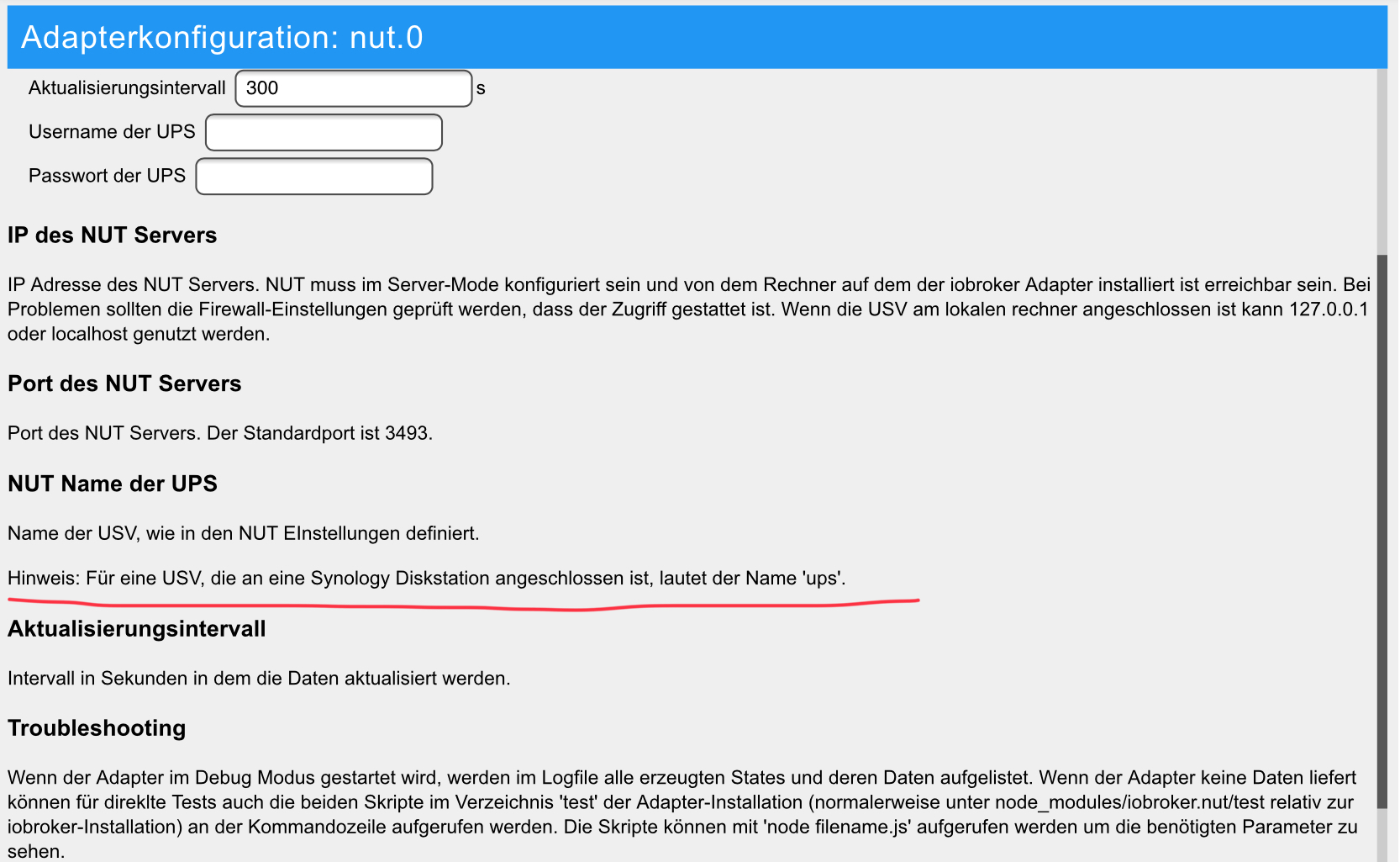

                          apollon77 last edited by
                          Bei synology ist das glaube ich ups und secret als Passwort

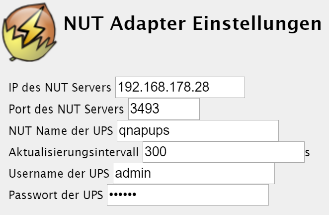

                            vore last edited by
                            Hallo!
                            Siehe meinen Screenshot anbei.
                            Funktioniert übrigens bei einer QNAP mit den gleichen Einstellungen.
                            Wo kannst Du einem Login-Namen eingeben? Gibt es bei mir nicht.
                            Volker

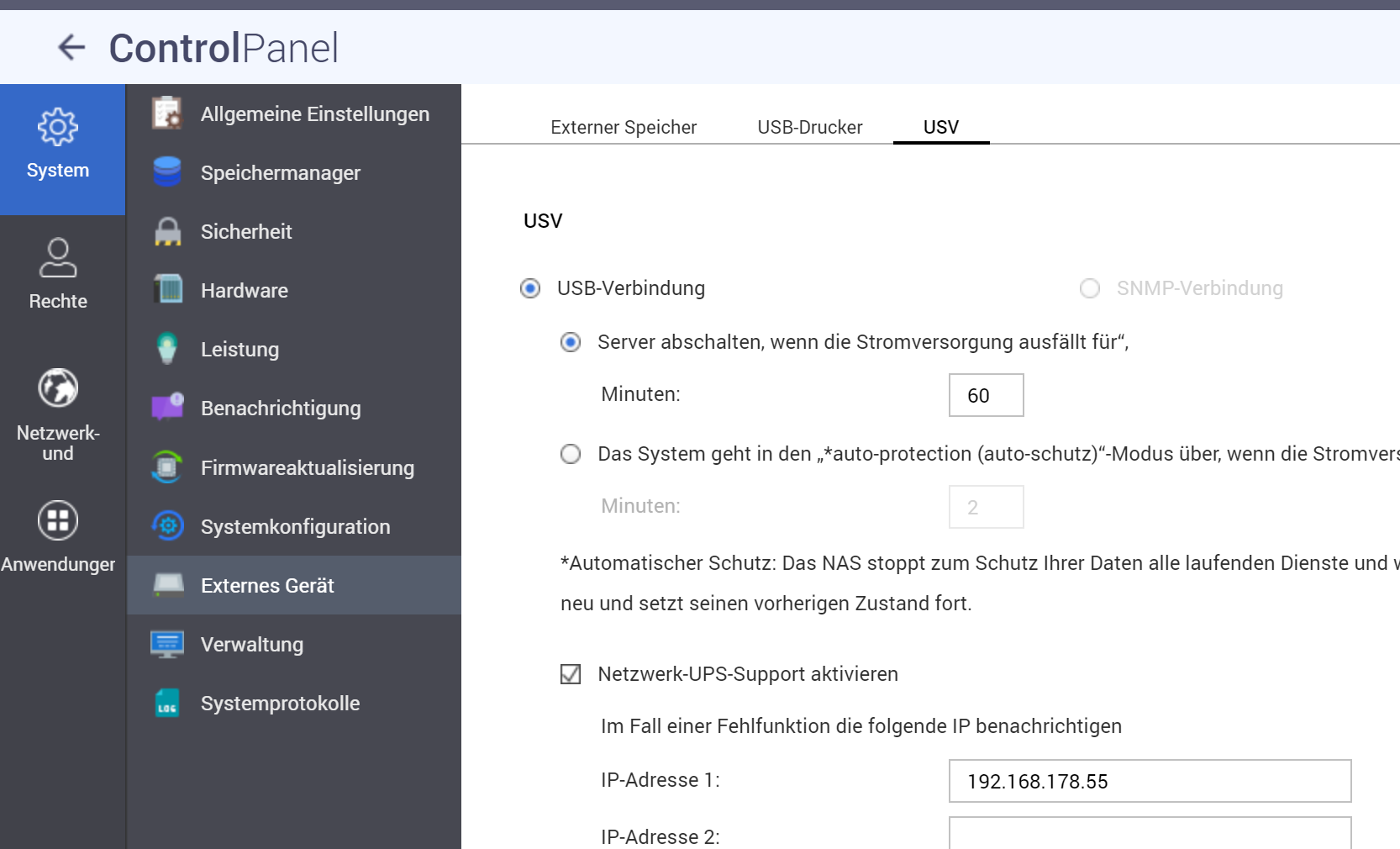

                              • apollon77
                                Du musst die IP von dem Rechner wo iobroker drauf läuft in den USB einstellungen der synology noch freigeben! Was sagt denn das log?
                                Passwort brauchst du an sich nur für Kommandos.

                                  • apollon77
                                    Schau mal in der Synology unter System-EInstellungen -> Energie/Hardware -> Tab "USV"
                                    Dort muss deine USV erkannt worden sein und dort stellst DU ein das der Status bereitgestellt werden soll und auch welche Rechner zugreifen dürfen. Das meinte ich
                                      Kueppert last edited by
                                      @apollon77:
                                      Dort muss deine USV erkannt worden sein und dort stellst DU ein das der Status bereitgestellt werden soll und auch welche Rechner zugreifen dürfen. Das meinte ich `
                                      Aaaaahhhh, ich hab es gefunden, heißt "Netzwerk-USV-Server aktivieren". Hab dort jetzt die IP von Raspberry drin und NUT läuft. Super, danke dir 🙂

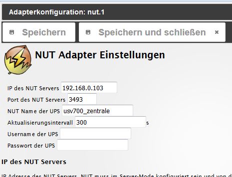

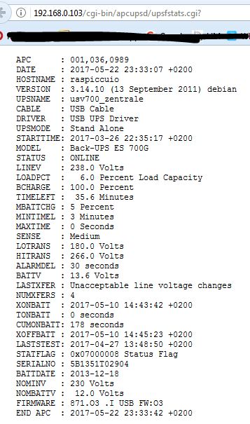

                                        Hi @ all, speziell an Ingo F!
                                        Bin gerade im Experimentiermodus den Adapter erfolgreich mit den Daten einer APC von meiner Syno eingerichtet, PERFEKT! Respekt und Dank!
                                        Aber jetzt will ich es wissen, habe ich doch noch so eine APC, die hängt auf einem Raspi (dort werkelt noch Dash.UI). Leider krieg ich keine Daten vom Raspi, da muss sicher noch irgendwo irgendwas auf dem APC-Raspi eingestellt werden.
                                        Eine Freigabe für den Zugriff?
                                        Kann mir da bitte jemand weiter helfen?
                                        Danke und LG
                                        mxa
                                        • apollon77
                                          Upsmode ist hier standalone … dazu müsste der Adapter lokal auf diesem Rechner laufen sonst kann keiner drauf zugreifen
                                          http://networkupstools.org/docs/man/nut.conf.html
                                          Netserver falls es Remote sein soll ...
                                          • metaxa
                                            metaxa last edited by
                                            Danke Ingo für deine rasche AW!
                                            Wenn ich deinen Link richtig übersetze:
                                            __netserver
                                            Like the standalone configuration, but also possibly need one or more specific LISTEN directive(s) in upsd.conf. Since this MODE is open to the network, a special care should be applied to security concerns.__
                                            Ich müßte die upsd.conf auf Netserver umstellen, ok.
                                            Aber diese Aussage verstehe ich nicht ganz:
                                            Ist das nur eine Erklärung oder auch ein todo?
                                            LG, mxa
