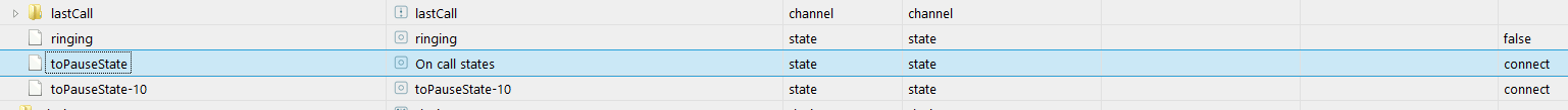

                            Ich habe gerade einen State im aktuellen Adapter gefunden, der genau meinen Bedarf unterstützt:
                            der "toPauseState" wird und bleibt bei aktiven Telefonaten auf "connect", also genau was ich benötige 🙂
                            Weißt Du vielleicht, was der untere State "toPauseState-10" für eine Bedeutung hat?
                              FabianHM @FabianHM last edited by
                              @FabianHM said in DECT Telefonat erkennen - Alexa Ruhe bei Gespräch:
                              Hat sich auch erledigt: toPauseState-10 => Wert für Nebenstelle **610 die den Anruf angenommen hat.
