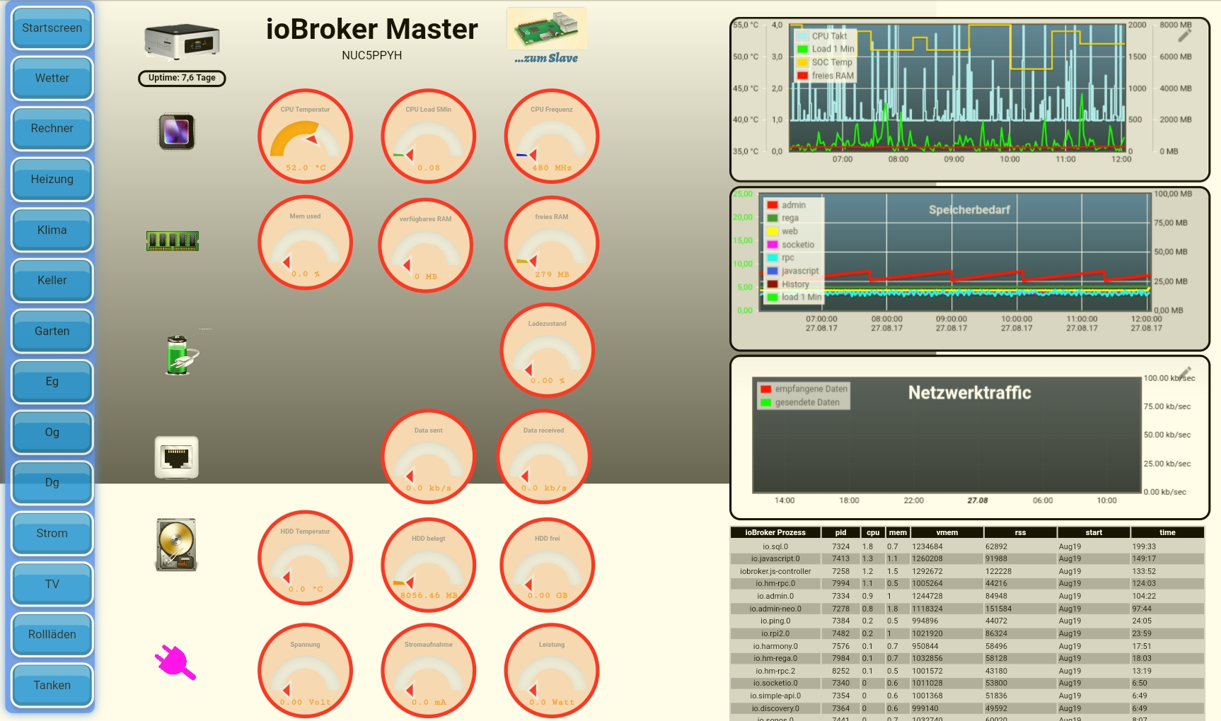

                Nach oben sind natürlich keine Grenzen gestezt. Ich habe da noch einen NUC5PPYH mit 8GB RAM und SSD. AUf nativem Debian Stretch hält sich die System load gerne im einstelligen Bereich auf und auch der Stromverbrauch liegt mit 7-10W noch im Rahmen.
                Rainer

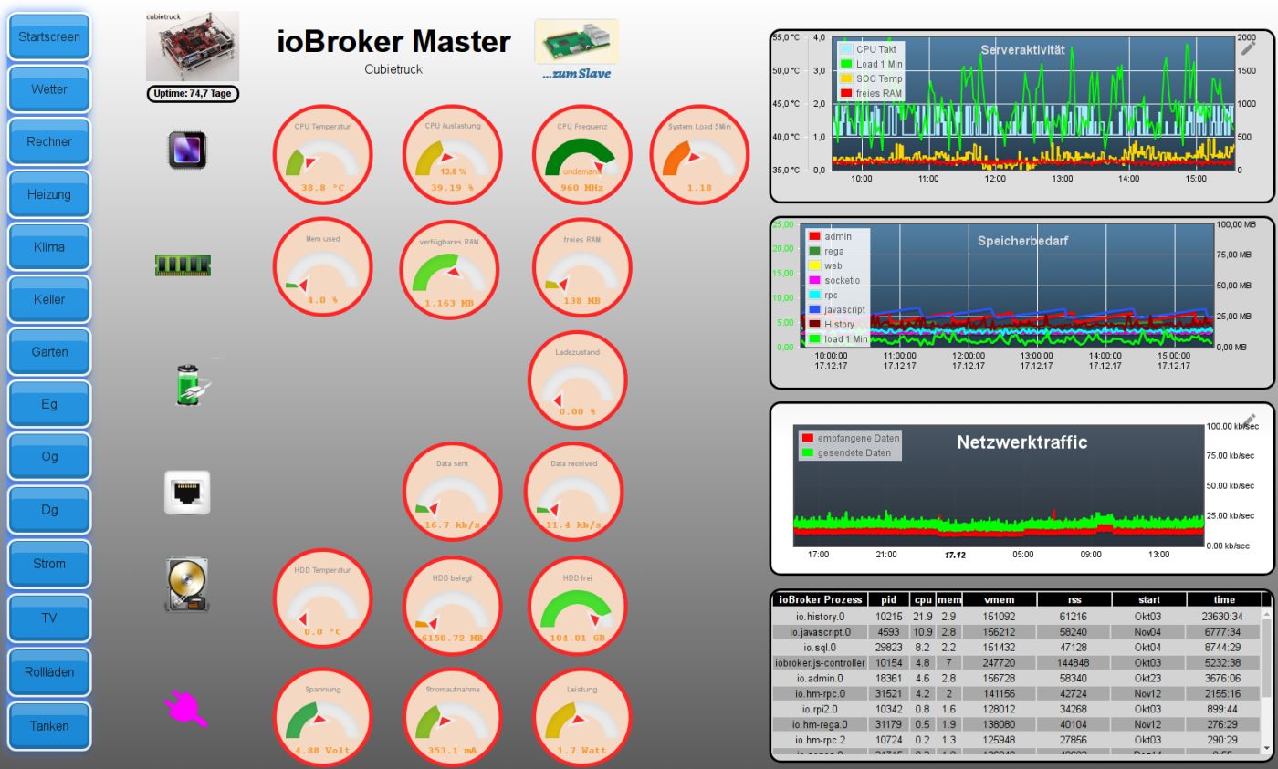

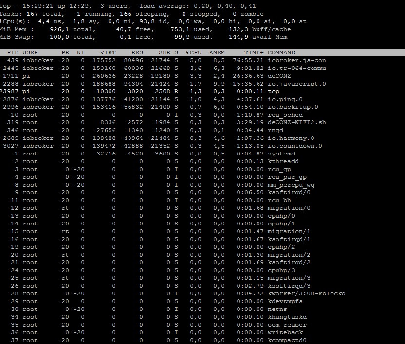

                        hier ist ein Lastvergleich:
                        ~~![](</s><URL url=)<link_text text="http://forum.iobroker.net/download/file ... &mode=view">http://forum.iobroker.net/download/file.php?id=6944&mode=view</link_text>" />

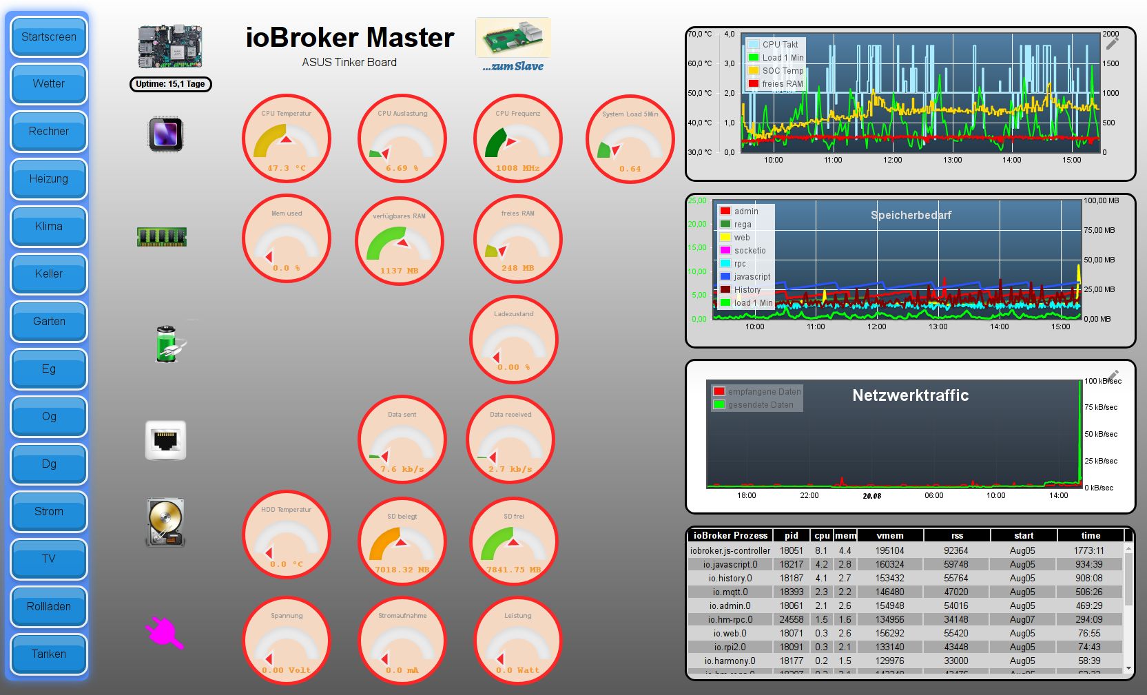

                        und hier der Tinker mit gleicher Konfiguration
                        ~~![](</s><URL url=)<link_text text="http://forum.iobroker.net/download/file ... &mode=view">http://forum.iobroker.net/download/file.php?id=10159&mode=view</link_text>" />
                        Rainer~~~~

                            Sorry so perfekt ist das nicht, die Bilder bleiben ja so klein, dass man sie gar nicht erkennen kann :oops: :oops:
                            Hier die Links dazu:
                            http://forum.iobroker.net/download/file … &mode=view
                            Rainer

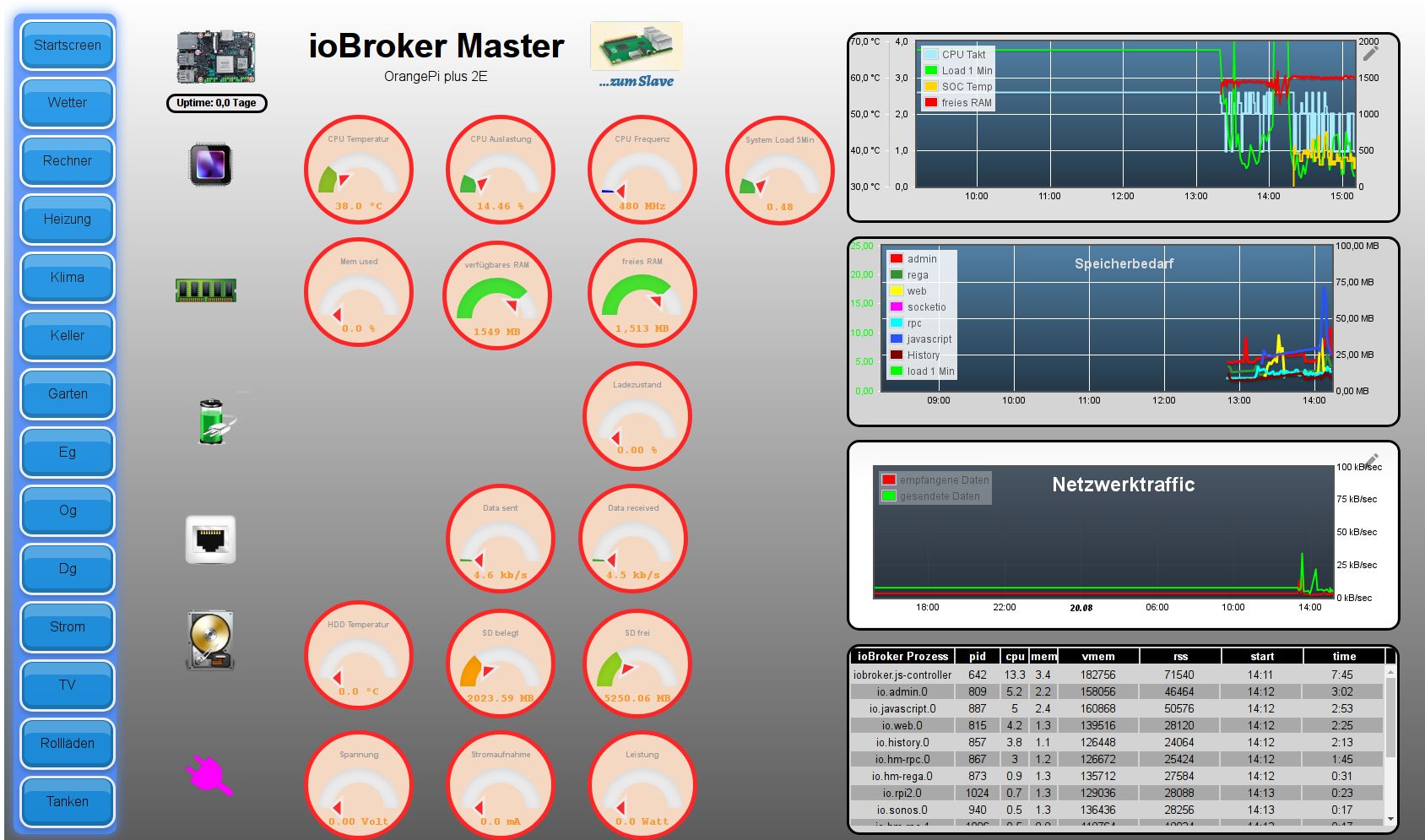

                                  Hier der Screen vom OPi:
                                  ich habe die Installation allerdings "nur" auf einer einfachen Class10 µSD Karte. Nicht im wesentlich schnelleren NAND-Speicher.
                                  Und hier im Vergleich dazu nochmal die aktuellen Tinkerboard Werte, von dem das ioBroker-Backup für den OPi stammte:
                                  Wenn man jetzt bedenkt, dass hier noch meine MQTT-Tests laufen, bei denen z.T im Sekundentakt Werte geliefert und geloggt werden, sind die niedrigen Last-Werte schon beeindruckend.
                                  Rainer
