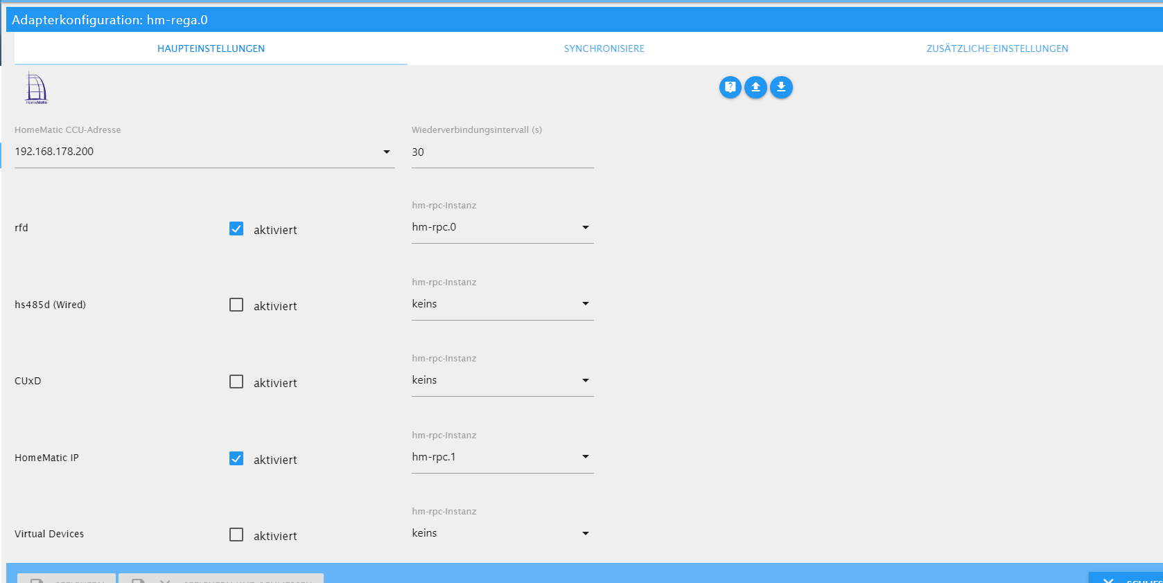

      Ich nutze Raspberrymatic (Raspi 3b und Homematic) inkl. ioBroker über ein Synology Docker.
      Rega + RPC Adapter habe ich konfiguriert. Mein Problem ist, dass meine Homematic IP Geräte, die an den Raspi gekoppelt sind, zwar korrekt erkannt werden, doch leider kann ich keinen "STATE", also Zustand, abfragen. Diese fehlen. Wo ist der Fehler?

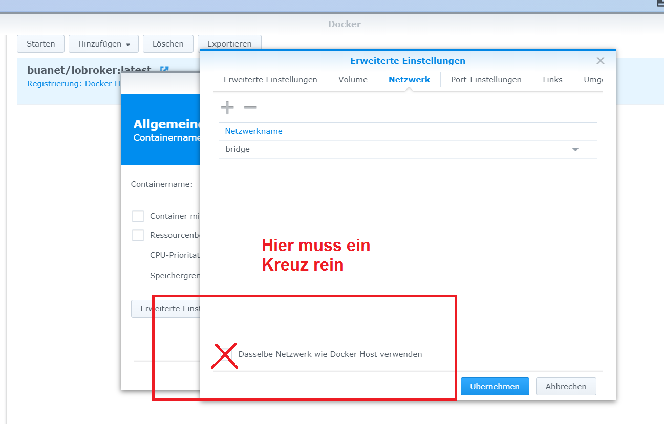

        ich habe die Lösung nach vielem rumexperimentieren gefunden. In den Docker Container Einstellungen muss bei "Netzwerk" folgende Einstellung gesetzt werden.
        Siehe Bild:
        jetzt funktioniert alles einwandfrei.

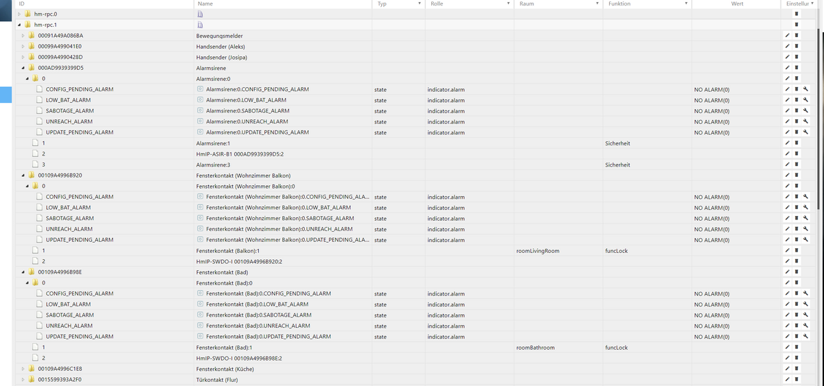

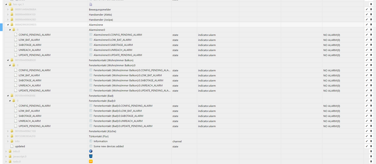

            Beogradjanin last edited by
            Und nach einer längeren Wartezeit sind nun weitere Punkte sichtbar. Leider aber keine benötigten States.

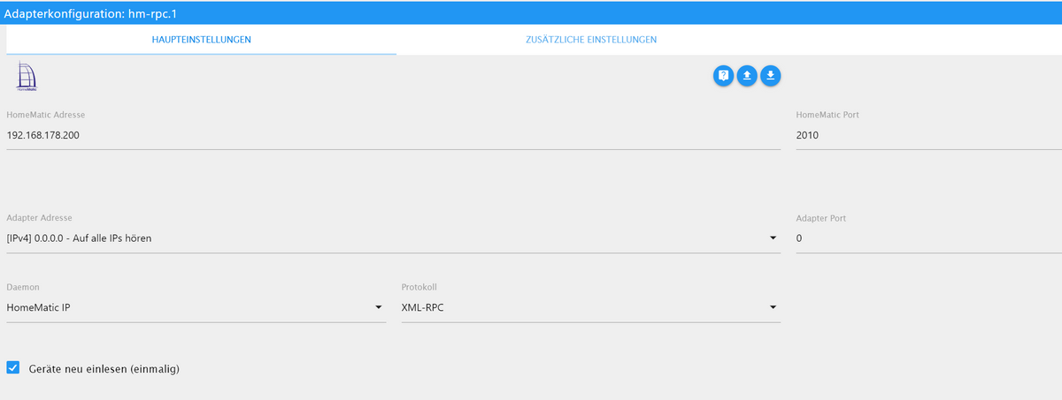

                Beogradjanin @Homoran last edited by Beogradjanin
                @Homoran
                in wiefern? Meine CCU hat die 192.168.178.200.
                Bei der Callback Adresse habe ich die von meiner NAS eingetragen (192.168.178.29). Oder meinst du etwas anderes, was ich übersehe?
                Edit:
                Ich habe mal die IP der Fritzbox unter Callback eingetragen + das Polling deaktiviert.
                  Homoran Global Moderator Administrators @Beogradjanin last edited by
                  @Beogradjanin sagte in STATE von Homematic IP Geräten fehlt:
                  da muss die IP des Docker-Containers rein

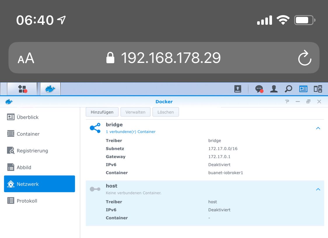

                    @Homoran
                    Das wäre doch die IP von meiner NAS, da Docker auf der Synology läuft, oder verstehe ich es falsch?
                      Beogradjanin @Beogradjanin last edited by Beogradjanin
                      @Beogradjanin
                      Wo finde ich diese?
                      Unter Docker sehe ich nur das hier:
                      Im ioBroker finde ich nirgendwo eine IP.
                      Und meinen ioBroker rufe ich über 192.168.178.29:8081 auf.
                        Wo finde ich diese?
                        Kenne mich mit Docker überhaupt nicht aus. Solche Probleme kommen bei einer VM nicht vor
                        Meistens haben aber Container eine eigene IP
                        Hier wird auch mit einer Bridge gearbeitet - was nicht bedeutet dass über die Bridge zu einer anderen IP geroutet wird.
                        Das muss ein Docker-Kundiger beantworten
                          Siehe Bild:
                            @Beogradjanin
                            Also genau das was ich vermutete
