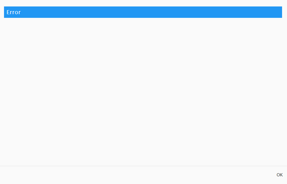

          Das erzeugt im Logfile die Fehlermeldung:
          (14782) Cannot read link "http://192.168.10.188/?export=1": Error: Parse Error

              Es scheint für das Parser Modul ein Problem beim Abruf der URL http://192.168.10.188/?export=1 mit dem enthalteten '?' zu geben. Das erzeugt die Fehlermeldung, die bei Anwahl der "Stift" Option eine leere Seite zeigt. Was es also für eine Fehlermeldung ist, sieht man nicht bzw. im Zweifel entspricht die dem Log Eintrag.

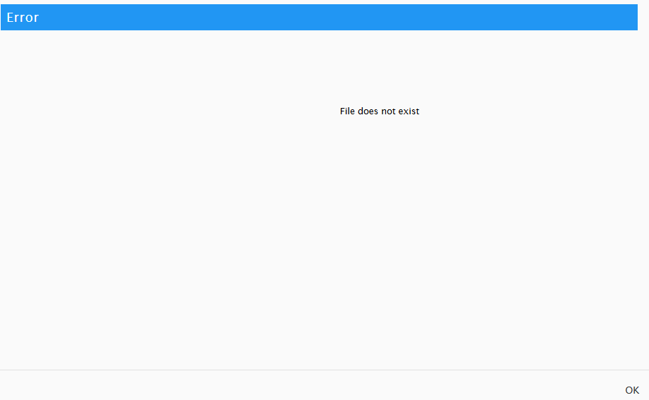

              Ich bin auf die Idee gekommen, die Seite auf dem Raspberry mit wget abzurufen und in ein File zu schreiben, um zu sehen ober er damit klar kommt. Wenn ich das als Quelle im Parser angebe, dann funktioniert das wie gewünscht.

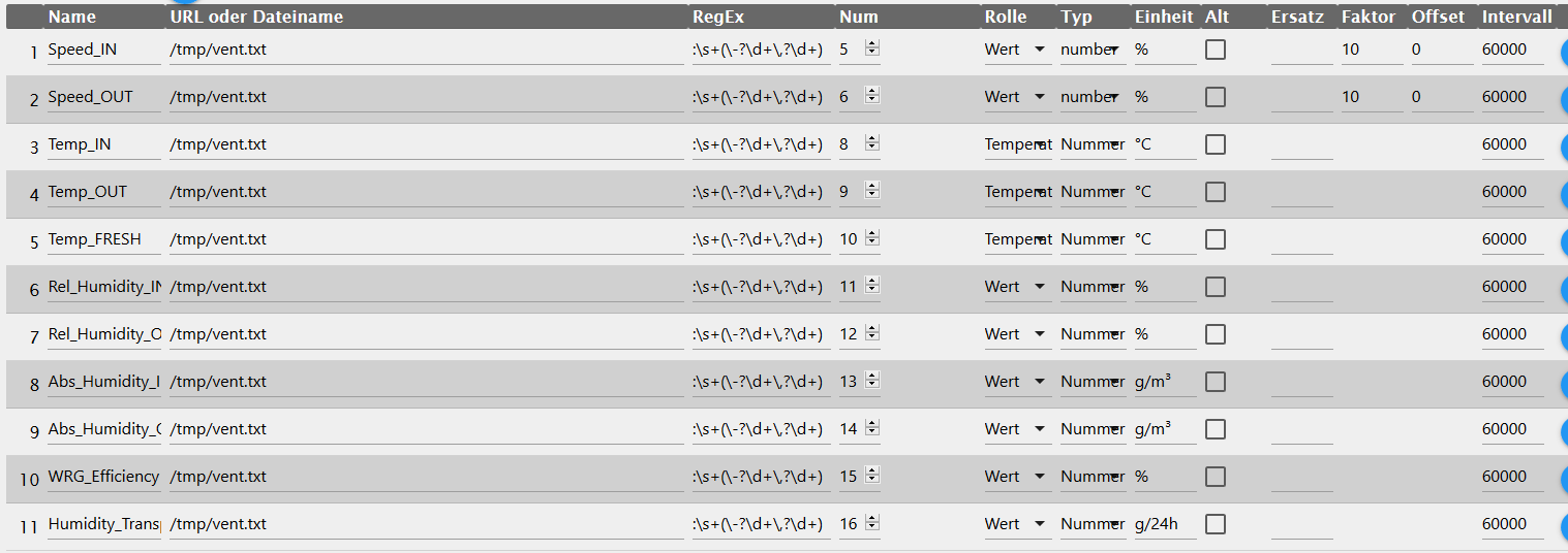

              Instanzen --> Parser:
              Ausfabe in ioBroker --> Objekte:
              Mit dem direkten Aufruf und die Ausgabe beim Anklicken des "Stift" im Regel Editor:
              Ausgabe:
              Mit einem http:// davor, also http://192.168.10.188/?export=1
              Derzeitige unschöne Lösung ist also mit einem cron-job getriggertem wget auf dem Raspberry die Datei abzulegen.
                Da hast du als 'Number' die 5 angegeben - also den 6. Treffer und als Typ Number:
                Das wäre dann Speed IN und da das zumindest bei mir '10' ist, ist es auch egal, dass du dort nicht 'Nummer mit Komma' ausgewählt hat.

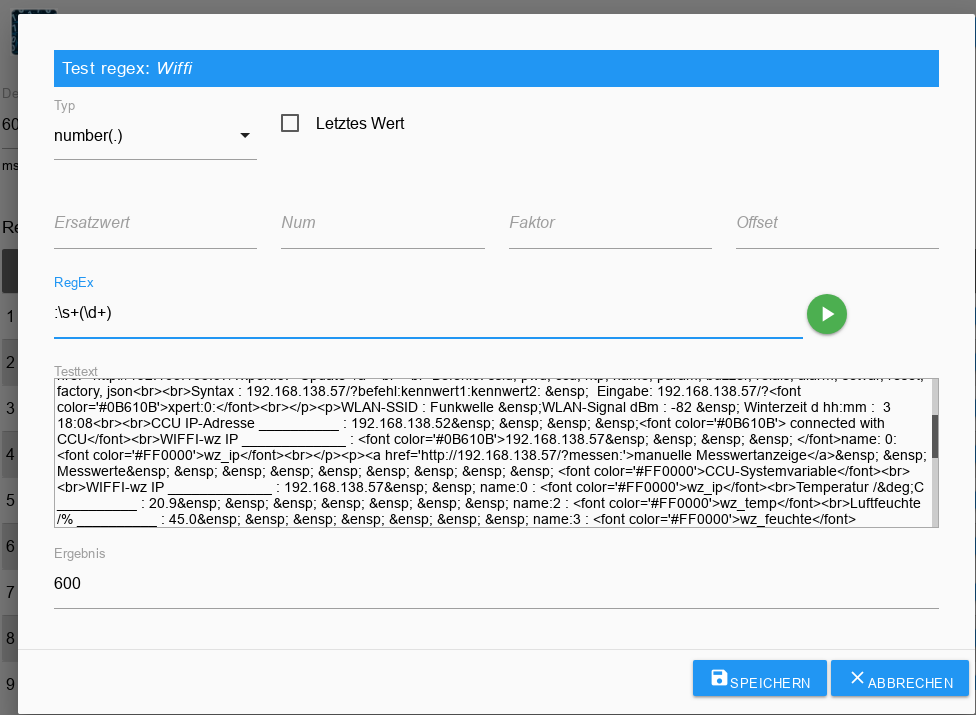

                Habe eben auch eine Abfrage im eigenen Netz mit einem ? gestellt
                http://192.168.138.57/?xpert:0:
                das klappt:
                  Homoran Global Moderator Administrators @Sonderform last edited by
