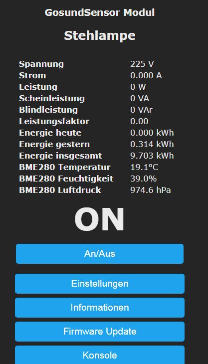

      ich habe einen sonoff geflashten SP1 Gosund über die vier Punkte (GND, 3V3, TX und RX) mit dem BME280 verbunden.
      Unter dem Profil Generic (18) liefert er ganz normal die Vebrauchswerte.
      Aber ich kann unter Einstellungen keine Angaben zu SCL und SDA tätigen. Daher sehe ich keine Daten über Temperatur, Luftfeuchte etc.
      Stelle ich im Menü auf Sonoff Basic S2X z.B. die Daten SCL und SDA ein, kommen die Werte zu Temperatur, Luftfeuchte etc.
      Aber keine Verbrauchswerte mehr.
      Gibt es ein Profil in den Einstellungen die beides zusammen fügen. Verbrauchswerte und Werte vom BME280?
      Oder muss ein Profil erstellt werden?
      Danke.
      Edit: Hab es vermutlich gelöst indem ich eine eigene Vorlage erstellt und die beiden Button angepasst habe.
