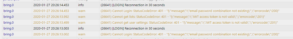

      der Bring Adapter geht ständig auf gelb mit folgender Meldung:
      ich habe an den Einstellungen in der App und im Adapter nichts geändert.
      Habe den Adapter auch schon mehrfach deinstalliert und neu installiert, jedoch ohne Erfolg, hast du vielleicht eine Idee woran das liegen könnte?

        @Oli sicher dass die Login Daten stimmen? 😉

          @foxriver76
          ja, gerade nochmal getestet
          • foxriver76
            foxriver76 Developer last edited by
            Und du hast absolut nichts geändert und plötzlich ging es nicht mehr?

              @foxriver76
              genau

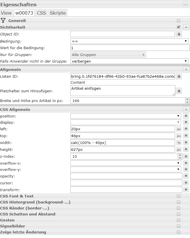

                Jetzt habe ich das Problem, dass im Widget nichts angezeigt wird und ich auch keine Artikel über das Widget hinzufügen oder löschen kann.
                Adapterversion = 1.71

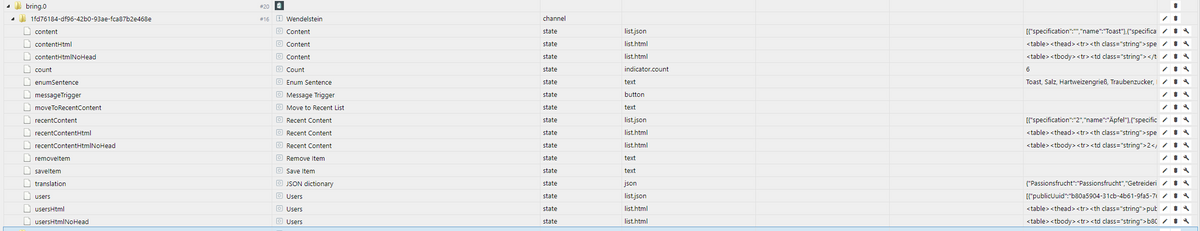

                Vorhandene Datenpunkte:
                Ausgewählter Datenpunkt:
                "bring.0.1fd76184-df96-42b0-93ae-fca87b2e468e.content"
                Widgeteinstellung:
                Woran könnte das liegen?

                  @Oli bei Listen Id im Widget am Ende .content entfernen.
                  • O
                    Oli @foxriver76 last edited by
                    @foxriver76
                    danke, manchmal kann es so einfach sein 😳
