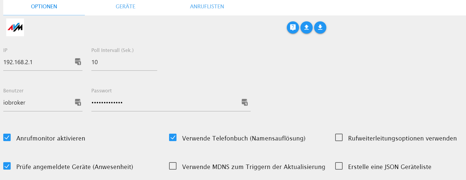

            MiB @AxelF1977 last edited by
            @AxelF1977 sagte in tr-064 v3.1.x (Latest Repo) Diskussion:
            Was tun?
            poste doch mal den Konfigurations Screen vom Adapter, eventuell hast du ja nur einen banalen Schreibfehler den du immer wieder übersiehst.

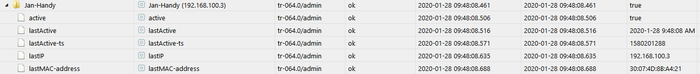

                Da stimmt was nicht mit der Geräte Erkennung.
                Es hatten ja einige User Berichtet, dass die Erkennung nicht funktioniert. Ich hatte das immer gleich gecheckt und das funktionierte einwandfrei. WLAN am Handy aus (Android) und 10 Sekunden später hat der Adapter "false" beim entsprechenden Gerät gemeldet.
                Da mein Saugroboter jetzt schon 2 mal nicht gestartet ist, hab ich nach dem Grund gesucht und der war die "Anwesenheit" . Mein Handy steht permanent auf "true" und somit läuft das eben auch nicht.
                In der Fritz steht mein Handy allerdings auch immer noch bei den verfügbaren Geräten und erst wenn ich es manuell dort entferne, klappt auch die Erkennung im Adapter sofort. Das Handy hat aber in der Übersicht weder Verbindung noch Eigenschaften in der Pbersicht und deshalb sollte der Adapter das auch nicht mehr erkennen, was aber anscheinend nicht klappt.
                Es steht immer noch aktiv in den Objekten:
                Ich habe auch schon ein Downgrade auf 3.0.1 gemacht was nichts daran ändert.
                Entweder stimmt da im Adapter was nicht, oder der muss an die neue FW der Fritz angepasst werden. Da gabs letzte Woche ne neue Beta und ich meine auch seit gut ner Woche ist mein Staubsauger schon nicht mehr gefahren.
                Aktuell läuft auf meiner Fritz 7590 die FRITZ!OS: 07.19-75208 BETA
                • apollon77
                  apollon77 @Jan1 last edited by
                  @Jan1 Wenn das Handy in der Fritzbox noch als Aktiv angezeigt wird kann der Adapter nichts anderes tun als das auch so anzeigen ...

                        Jan1 @apollon77 last edited by
                        @apollon77
                        Das ist es ja gerade, das hatte ja auch schon super funktioniert, wobei aktiv ist es eben nicht wirklich. Bei Verbindung wird kein WLAN angezeigt und bei Eigenschaften auch keine Geschwindigkeit (hatte ich oben falsch beschrieben und ändere ich gleich). Somit steht es zwar in der Liste, aber nicht aktiv. Schau mal ob das bei Dir sofort verschwindet, wenn Du das WLAN am Handy ausschaltest.
                        Ich probier da jetzt noch ein paar Dinge aus und melde mich noch mal.

                            Jan1 last edited by Jan1
                            @apollon77
                            scheint tatsächlich an der Fritz Beta zu liegen, wobei die Erkennung nun nach dem zweiten Neustart der Fritz funktioniert, allerdings erst nach 10 Minuten, weil erst dann die Geräte aus der Liste gelöscht werden.
                            Ich habs auch AVM gerade gemeldet, dass das schlecht ist und noch wohl eh noch ein Bug drin ist. Da wird bei einigen Geräten keine Verbindungsgeschwindigkeit mehr angezeigt, obwohl die gerade aktiv sind.
                            Wenn AVM das aber so als gewollt ansieht, besteht die Möglichkeit inaktive Geräte schneller als 10 Minuten zu erkennen?
