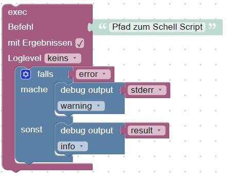

                      Habe gerade etwas "rumgeklickt" und im blockly gibt es ja auch die Möglichkeit Aktionen per exec auszuführen. Ist dass eine Sackgasse?
                        paul53 @Guest last edited by
                        @Pete0815 sagte:
                        Ja, dort muss der Pfad des Shell-Scripts angegeben werden. Nicht vergessen, das Script ausführbar zu machen

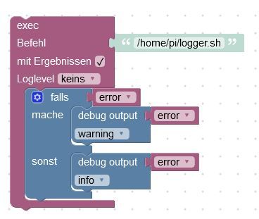

                          Dann das blockly nachgebaut:
                          Leider kommt das Ergebnis null:
                          28.1.2020, 18:55:19.198 [info ]: javascript.0 (4287) Start javascript script.js.Test2
                          28.1.2020, 18:55:19.228 [info ]: javascript.0 (4287) script.js.Test2: registered 0 subscriptions and 0 schedules
                          28.1.2020, 18:55:19.259 [info ]: javascript.0 (4287) script.js.Test2: null

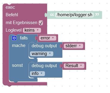

                            A Former User @Guest last edited by
                            @Pete0815 Oh ich sehe es die Variablen passen noch nicht im blockly:
                            28.1.2020, 19:02:41.118 [info ]: javascript.0 (4287) Start javascript script.js.Test2
                            28.1.2020, 19:02:41.149 [info ]: javascript.0 (4287) script.js.Test2: registered 0 subscriptions and 0 schedules
                            28.1.2020, 19:02:41.181 [info ]: javascript.0 (4287) script.js.Test2: undefined

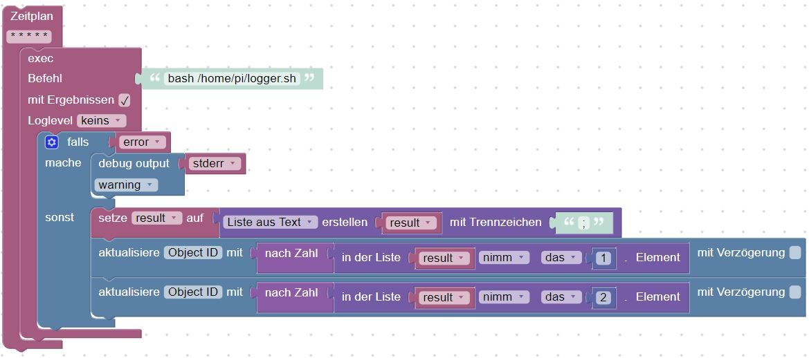

                                        tada habe mal ins blockly bash davor geschrieben 🙂
                                        28.1.2020, 20:07:09.388 [info ]: javascript.0 (4287) Start javascript script.js.Test2
                                        28.1.2020, 20:07:09.403 [info ]: javascript.0 (4287) script.js.Test2: registered 0 subscriptions and 0 schedules
                                        28.1.2020, 20:07:09.428 [info ]: javascript.0 (4287) script.js.Test2: 0;32742056
                                          paul53 @Guest last edited by paul53
                                          @Pete0815 sagte:
                                          Dann kannst Du die Werte in Datenpunkte schreiben.

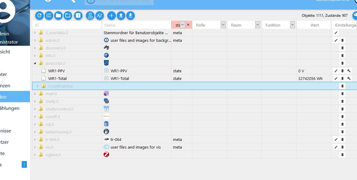

                                            A Former User @paul53 last edited by
                                            @paul53 Ganz Ganz herzlichen Dank Paul !!!
                                            Es funktioniert super und jetzt kann ich richtig mit iobroker loslegen!
