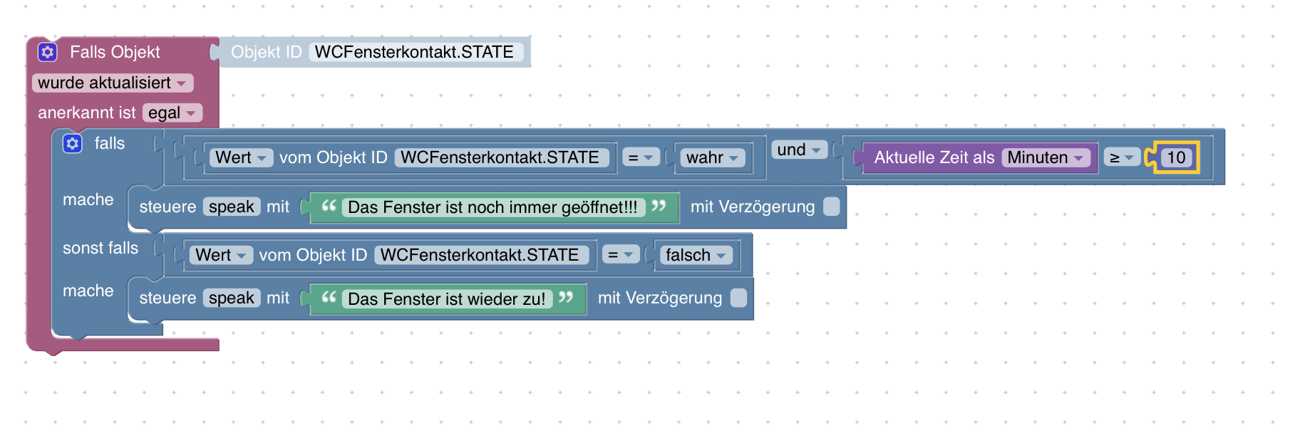

      Folgende Frage:
      Wenn mein Fenster für mehr als 10 Minuten geöffnet ist sollte mich Alexa daran erinnern.
      Wo liegt mein Fehler?
      Leider sagt Alexa sofort den Satz obwohl ja Bedingung 2 (Zeit) noch nicht eingetreten ist, sprich 10 Minuten vergangen!
      Liebe Grüße
      Jürgen

        Asgothian Developer @jwedenig last edited by Asgothian
        @jwedenig die zweite Bedingung sagt nicht das 10 Minuten vergangen sind, sie sagt das es nach 0:10 Uhr ist.
        Besser:
        • das und im falls weg
          -im falls Zweig ein ausführen Timeout mit 10 Minuten, darin das steuere speak
        • im sonst das falls weg (nur sonst, nicht sonst falls), und darin ein anhalten timeout und das speak
          ausserdem im Trigger von wurde aktualisiert auf wurde geändert wechseln.
        A
        Nachtrag: wenn die Meldung weiter kommen soll bis das Fenster zu ist, dann im timeout noch ein start zyklische Ausführung, auf einmal alle x Minuten, und erst darin das speak. Dann aber auch im falls Zweig ein :beenden zyklische Ausführung

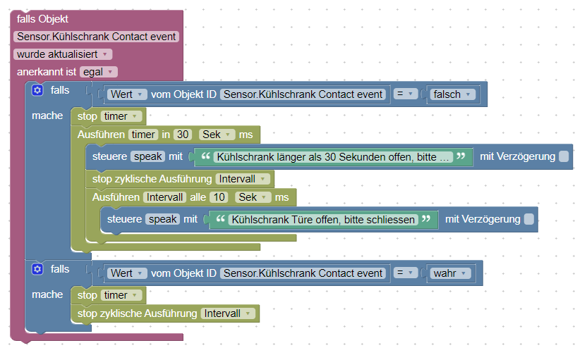

          @jwedenig
          schau mal mein Kühlschrank Blockly kannst Du 1:1 übernehmen und dafür dein Fenster einsetzen.
          • Asgothian
            Asgothian Developer @-Alex- 0 last edited by
            @Alex-0 sagte in Blockly Denkfehler:
            Fast. Ich würde für so ein Blockly immer auf "wurde geändert" triggern, nicht "wurde aktualisiert", so das das ganze immer nur dann startet wenn die Tür / das Fenster / der Kühlschrank gerade geöffnet wurde 🙂
            A.
            -Alex- 0 1 Reply Last reply Reply Quote 1
            • -Alex- 0
              -Alex- 0 @Asgothian last edited by
              @Asgothian
              ok, danke für den Hinweis. werde ich so umsetzen und auch bei meinen anderen Scripten entsprechend prüfen und ggf. ändern.👍

                  Lacoste9 last edited by
                  Hallo
                  Besten Dank für das Blockly.
                  ich habe das skript nachgebaut. Getestet auf mein ShellyDoor Sensor.
                  Bei mir sind 2 kleine Unterschiede siehe
                  Evtl hilft es noch jemanden
                  MFG
                  Alex
