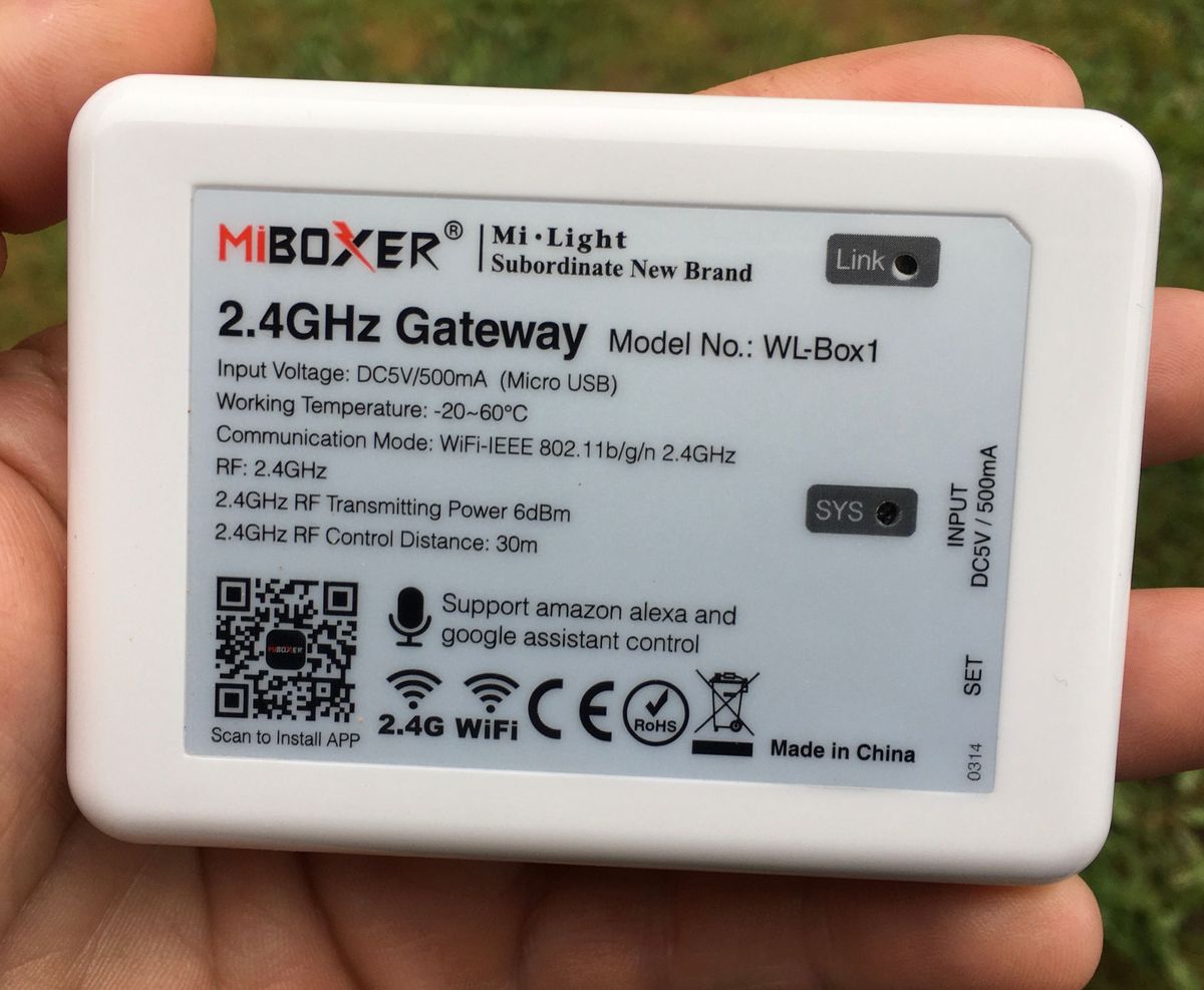

      Hat schon jemand die Milight WL-Box1 zum laufen bekommen.
      Leider gibt es da keine Weboberfläche, und deshalb weiß ich auch nicht welcher Port verwendet wird.
      Ist die Frage ob sie überhaupt mit Iobroker funktioniert.
      Mad

              madison @Baumert last edited by
              @Baumert die WL-Box1 scheint der Nachfolger der ibox1 und ibox2 zu sein.
              gibt eine eigene app Miboxer dazu.
              die Wl-Box1 hat leider keine Weboberfläche mehr, deshalb ist auch der Port unbekannt.
              ist diese box link

                        Z.Z. gibt es keine Möglichkeit die neue Box in den ioBroker zu bekommen. Ich denke das wird sobald auch nicht möglich sein (s. github Miboxer). Ich kann nur allen raten die weiterhin ihre milights mit ioBroker schalten wollen sich mit der iBox1/2 einzudecken (mache ich auch), solange die noch abverkauft werden. Futlight setzt mit der neuen Box voll auf die eigene China-Cloud inkl. eigenem Alexa-Skill. Wer das nicht will sollte den Anbieter wechseln, oder halt auf die alten Boxen setzen, die für die meisten Anwendungsfälle wohl auch völlig ausreichen.
