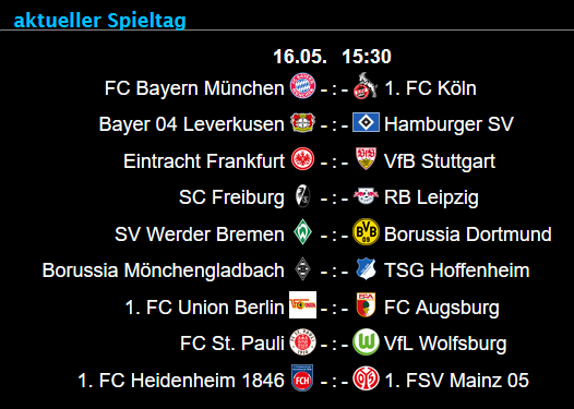

              😁 Ui, da hat sich jemand beim Datentypisieren offenbar vertan:

                Probiere mal nochmal. Bei mir zeigt es ordentlich an.
                Evtl. Waren die gerade bei der Eingabe?
                • Meister Mopper

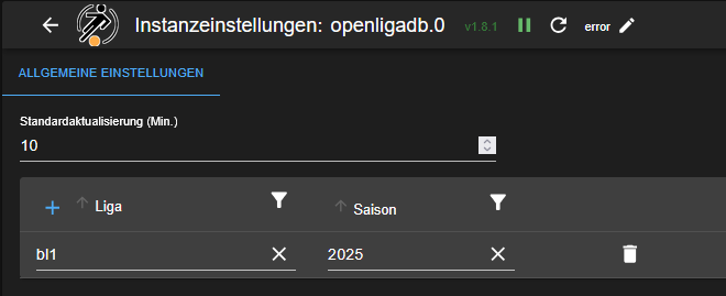

                  Meister Mopper @OliverIO last edited by
                  @oliverio
                  Habe den Adapter mal gestoppt und die Objekte gelöscht.
                  Nach Adapterneustart beginnt die Saison nach wie vor am 16.05. 🤷‍♂️
                  • OliverIO
                    OliverIO @Meister Mopper last edited by
                    @meister-mopper
                    Dann poste bitte die Konfiguration des Widgets (Widget Export)
                    Sowie den Inhalt der eingestellten datenpunkte

                        • OliverIO
                          OliverIO @Meister Mopper last edited by OliverIO
                          @meister-mopper
                          Ah jetzt.
                          Die Berechnung von curgameday ist falsch. Da wird 34 berechnet.
                          Die Anzeige ist damit korrekt, weil es der 16.5.2026 ist.
                          Mal schauen, da ist ne Besonderheit von Corona drin, weil damals die Spieltage nicht wirklich immer squenziell abgeschlossen waren.
                          Evtl mach ich die wieder raus.

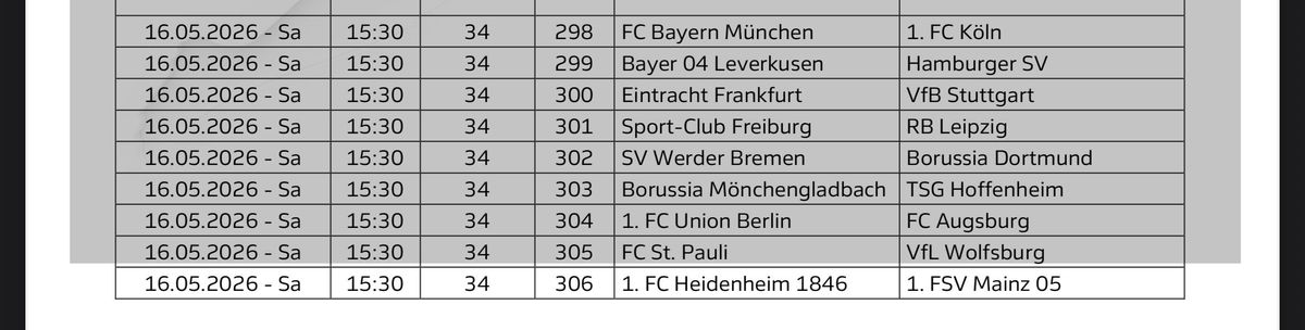

                          Ok, der aktuelle Spieltag wird aus der folgenden api entnommen
                          https://api.openligadb.de/getcurrentgroup/Bl1
                          Ergebnis ist 34
                          Beschreibung der api ist
                          /getcurrentgroup/{leagueShortcut}
                          Gibt die aktuelle Group (entspricht z.B. bei der Fussball-Bundesliga dem 'Spieltag') des als Parameter zu übergebenden leagueShortcuts (z.B. 'bl1') aus. Der aktuelle Spieltag
                          wird jeweils zur Hälfte der Zeit zwischen dem letzten Spiel des letzten Spieltages und dem ersten Spiel des nächsten Spieltages erhöht.
                          Also 17.5.2025 und 22.8.25
                          Also ab ca 5.7.2025 oder so, wenn ich richtig gerechnet habe, müsste dann da 1 kommen
                          D4vE 1 Reply Last reply Reply Quote 2

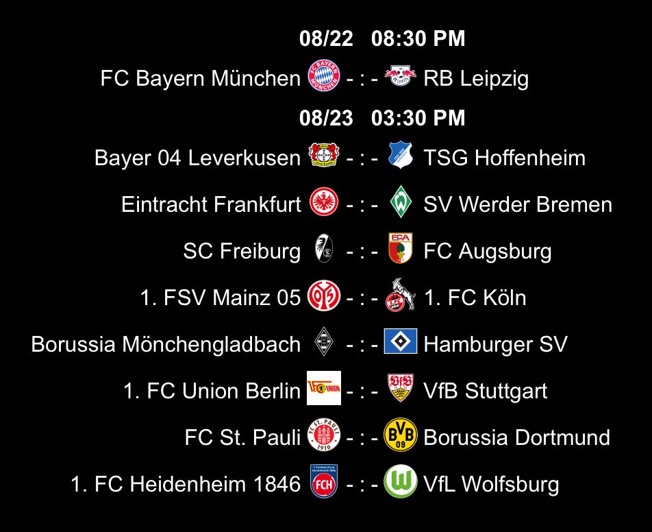

                            @oliverio ist bei mir auch so 🙂
                            aber das nächste spiel stimmt schonmal nur das erste nicht ^^ mal gucken ob die das noch fixxen 🙂

                                • OliverIO
                                  OliverIO last edited by OliverIO

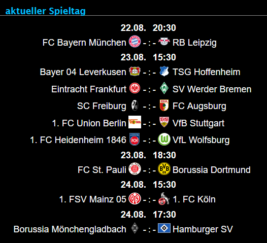

                                  So, für bl1 2025/2026 steht jetzt 1 drin.
                                  Jetzt passt alles.
                                  Ich überlege mir aber mal was bei Gelegenheit.
                                  https://github.com/oweitman/ioBroker.openligadb/issues/691
                                  oweitman created this issue in oweitman/ioBroker.openligadb
                                  closed Curgameday vor Start der Liga zeigt manchmal noch den letzten Spieltag der letzten Saison #691
                                  Meister Mopper 1 Reply Last reply Reply Quote 1
