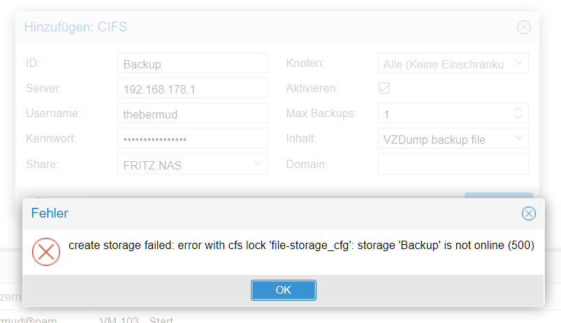

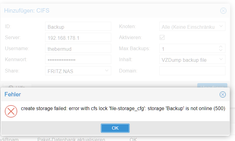

      Ich habe mein Problem schon im Proxmox Forum gepostet. Leider hielt sich die Hilfe in Grenzen oder ich bin einfach zu ungeduldig bzw schon zu lange am Problem dran.
      Darum stelle ich meine Frage hier nochmal. Ich möchte meine Backups von VM bzw LXC auf meiner Fritzbox sichern. An dieser befinden sich inzwischen zwei SSD Platten. Eine im NTFS Format und eine im ext4. Einrichtung und Freigabe ist erfolgt und sollte richtig sein. Zumindest kann von Windows aus die NTFS Platte als NAS einsetzen. In Proxmox habe ich erfolglos versucht per CIFS bzw NFS zuzugreifen. Hört sich einfach aber ich bekomme immer eine Fehlermeldung beim aktivieren.

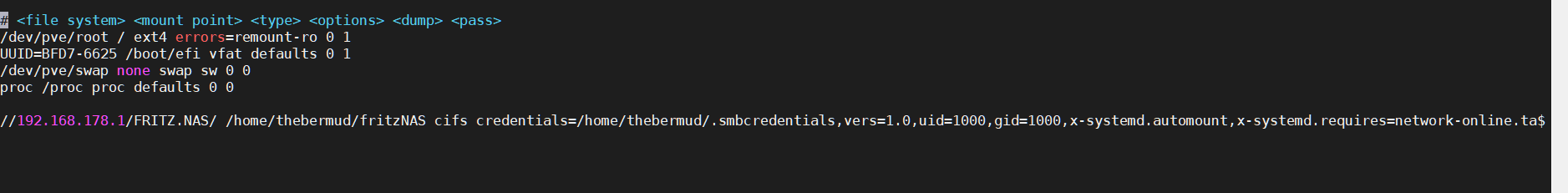

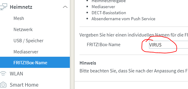

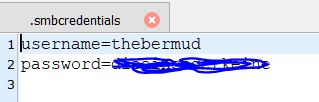

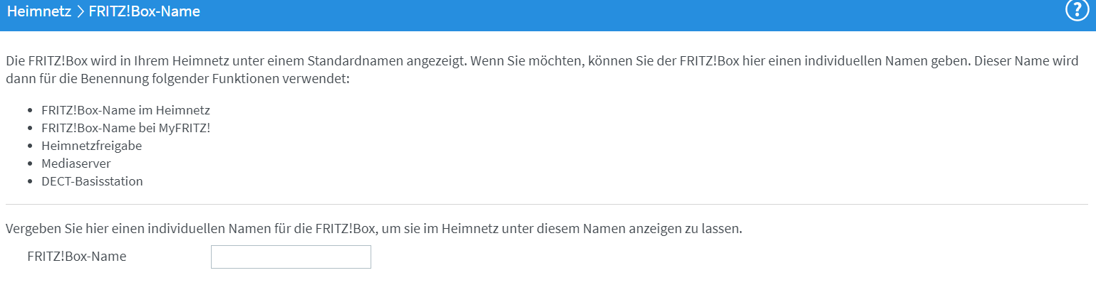

          @Dominik-F der link zum einbinden https://www.andwil.de/weblog/linux-fritznas-mounten-cifs
          beachte beim Eintrag, wenn du den Namen der Fritzbox geändert haben solltes, musst du es anpassen
          in Proxmox selbst, gehst du dann auf
          • Rechenzentrum-Storage
          • Hinzufügen--CIFS
          Server: Ipdeiner Fritzbox
          Username: dein Benutzer
          Kennwort:dein Passwort
          Share:FRITZ!Box-Name

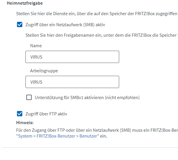

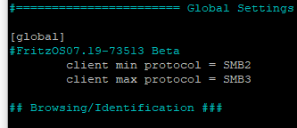

          was noch zu beachten ist, ob original Firmware oder Beta version der Fritzbox, da Beta smb2/3 unterstützt, muss in der
          /etc/samba/smb.conf folgeneder Eintrag hinzugefügt werden

              Habe nun alles so ausgeführt und bekomme folgenden Fehler wenn ich mount-a eingebe:
              Couldn't chdir to /home/thebermud/fritzNAS: No such device
              Habt ihr da eine Idee?

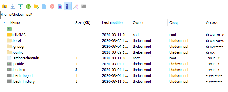

                A Former User @Dominik F. last edited by
                @Dominik-F hast du den Pfad auch genau so angelegt?

                    @Dominik-F und den temp. Pfad dazu? Wie schaut der Teil in fstab aus?

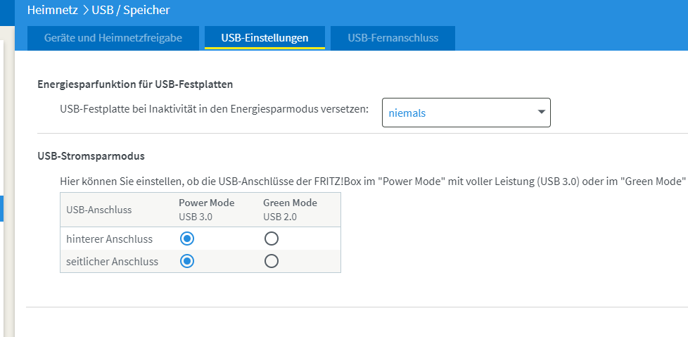

                      ich habe die erfahrung gemacht, dass die performance der usb schnittstelle der fritzbox extrem negativ ist und habe daher in proxmox einen file server als container - dieser hat samba laufen und somit ist wunderbar vom win10 erreichbar (eine art nas - backup für win-rechner : übetragung: netzwerk 114MB/s) - das backup der container geht direct auf die platte, da die platte am proxmox server hängt und über einen mount point (proxmox setting) eingebunden ist - somit können alle container auf diese platte zugreifen

                            @ilovegym
                            so habe ich das angepasst
                            den nicht sichtbaren Teil habe ich nicht angepasst daher hab ich den aus dem Bild herausgelassen

                                  Zur Geschwindigkeit....ich hab ne externe Festplatte am Server und wenn ich dort n Film vom Laptop drauf kopiere komme ich gerade mal auf 10 MB/s.
                                  ich hab insgesamt keine große Ahnung und mache alles nach Anleitung bzw was neues wenn ich was lese.
                                  jetzt bin ich verunsichert was ich machen sollte 😄

                                    lass dich nicht verunsichern - die schnellen übertragungen funktionieren bei mir nur, weil ich 1GB kabel nutze- für pc und proxmox server - wlan könnte da das "bottle neck" sein , bei laptop - @ilovegym nutzt sicher auch kabel
                                    teste die fritzbox anbindung und ist es schell genug für dich ist alles in ordnung - merkst du , wie ich, oh oh das ist mir zu langsam, dann teste mal den pi - standardsystem und samba drauf - dauert nicht lange zum installieren . fritzbox ist nrmalerweise das einfachste und schnellste zum installieren, wenn man samba nicht kennt.
                                    bei mir hat jeder container samba installiert - somit kann ich immer mit win kopieren

                                        aber hast du diesen ordner angelegt und mal alle rechte darauf gegeben ? (/home/thebermud/fritzNAS)
                                        sudo chmod +777 /home/thebermud/fritzNAS

                                          @liv-in-sky
                                          ich hatte weiter oben n Bild von dem Ordner gepostet, sollte eigentlich so richtig sein.
                                          https://forum.iobroker.net/topic/29508/proxmox-backups-per-fritzbox/7
                                          Nach Eingabe des Befehls gleicher Fehler:
                                          root@server:/home/thebermud# sudo chmod +777 /home/thebermud/fritzNAS
                                          root@server:/home/thebermud# mount -a
                                            @Dominik-F gib doch mal ein cd /home/thebermud/fritzNAS ein, was kommt denn da?
