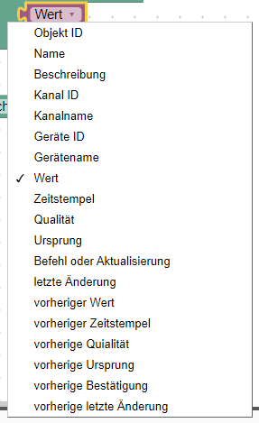

      Wenn ich ein Objekt überwache, kann ich im weiteren Verlauf auf diverse Parameter vom Objekt (siehe Screenshot) zugreifen.
      Weiß jemand, wie ich in Blockly den zugeordneten Raum eines Objekts auslesen kann?

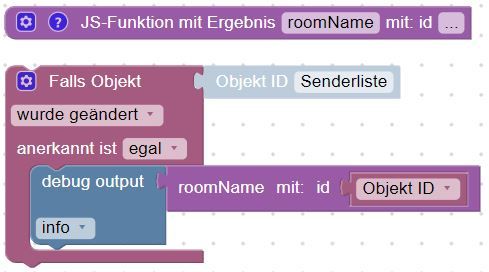

            paul53 @w00dst0ck last edited by paul53
            @w00dst0ck sagte :
            Das geht nur mit einer Javascript-Funktion mit Ergebnis:
            let room = getObject(id, 'rooms').enumNames[0];
            if(typeof room == 'object') return room.de;
            return room;
            Getestet mit diesem Blockly:
            C D w00dst0ck 3 Replies Last reply Reply Quote 1

              CruziX @paul53 last edited by
              @paul53 Oh, sehr cool, wusste gar nicht, dass sowas auch direkt mit getObject geht
