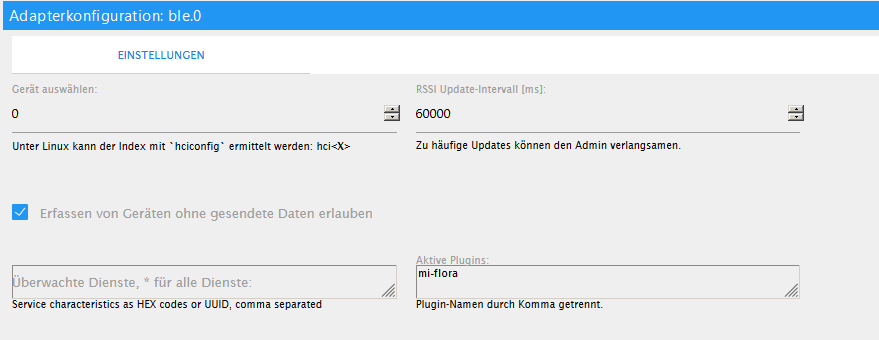

                  haselchen Most Active @godlich2019 last edited by haselchen
                  @godlich2019
                  Versuch mal die Version 0.10.0 zu installieren.
                  Über Expertenmodus im Admin.
                  Mit der Aktuellen hatte ich auch Probleme.
                  Das ist die Konfig im Adapter
                  Und wichtig, links unter Objekte dann oben den Kreis fürs Aktualisieren der Objekte anklicken.
