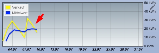

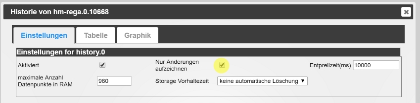

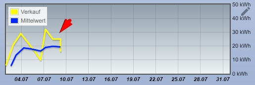

      Hallo, habe für History in den Datenpunkten "Nur Änderungen aufzeichnen" aktiv.
      Allerdings wird am nächsten Tag trotzdem ein Eintrag erzeugt mit den unveränderten Werten.
      Ist das so richtig und meine Erwartung das nur neue Datenpunkte geschrieben werden, wenn sich der Wert ändert falsch??
      Es wird pro Tag nur einmal der Datenpunkt manuell aktualisiert (da es für den 2wege Zähler noch keine Homematic Komponente gibt). Entweder ist er gleich oder ändert sich vom Wert. Eine Möglichkeit bei Änderung oder Aktualisierung den Wert zu setzen gibt es wohl nicht.
      Verfälscht auf jeden Fall den Flot Chart

          Hallo Rainer, ja ist eine Systemvariable in der CCU2, allerdings wird diese von mir manuell über das widget jqui - ctrl -Input + Set-Button in VIS gesetzt. Es gibt kein Programm das den Wert verändert oder aktualisiert. Deswegen denke ich das es History macht.
          Gruß Andreas
            filename="Screenshot_49.jpg" index="3">~~

            filename="Screenshot_55.jpg" index="1">~~
            filename="Screenshot_56.jpg" index="0">~~ `

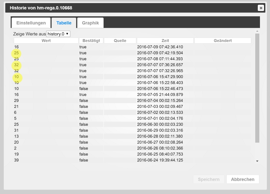

            Kann es sein, dass du history am Tag neu gestartet hast?

              Ich würde jetzt erstmal sagen Nein.
              Auf jeden Fall nicht jeden Tag. Wenn dann habe ich es einmal neu gestartet.
              Mache aber öfters ein Backup über opt/iobroker iobroker.backup. Weiss nicht ob das auch funktionen neu startet.

                Wenn ich mir die Tabelle oben anschaue, dann passt es das ich heute um 07:42 den Wert neu gesetzt habe, warum allerdings quasi 17 Sekunden vorher der alte Wert nochmal geschrieben wurde weiß ich nicht.
